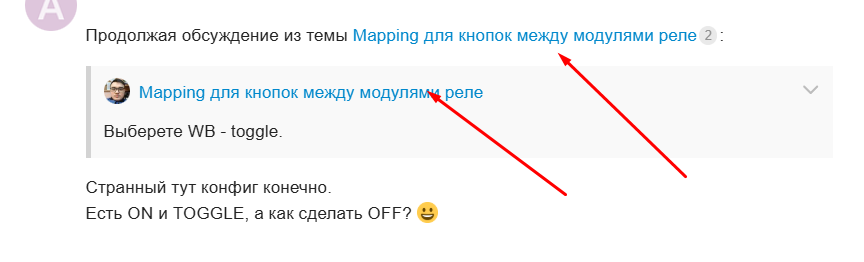

Продолжая обсуждение из темы Mapping для кнопок между модулями реле:
Странный тут конфиг конечно.
Есть ON и TOGGLE, а как сделать OFF? :grinning:

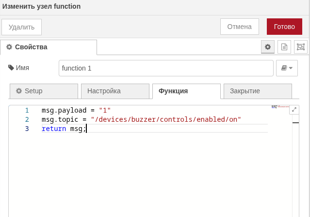

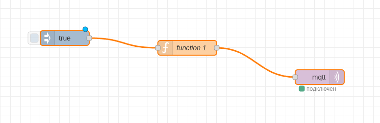

Ну и функция
Я ожидаю что после вызова функции булевым значением - она передаст объект msg с указанными параметрами в mqtt_out, что, соответственно вызовет публикацию.
Публикация работает:
