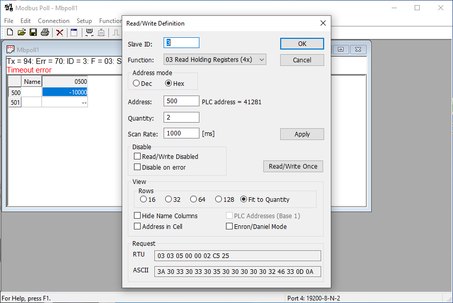

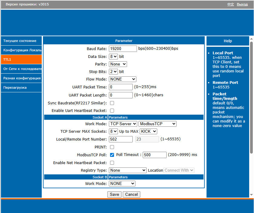

Добрый день. Прошу помощи в настройке WB-MGE v.2. Ситуация следующая: Имеется модуль аналогового ввода ЭЛЕМЕР EL-4015, скорость 19200 8/N/2. WB-MGE v.2 (настройки во вложении), в итоге при опросе получаю ответ Timeout error (Скрин во вложении), при этом, если не меняя настройки Modbus Poll подключить при помощи WB-USB485, регистры начинают считываться. Так же пробовал использовать самодельный Modbus RTU мост, на основе ESP32, регистры так же считываются, соответственно могу полагать, что проблема в настройках WB-MGE v.2. Настройки WB-MGE v.2 указанные на скрине во вложении, работают с модулями WB, с любыми подключал MAO4, MAI6, MR6.

Решение найдено! В настройках необходимо было установить стоп-бит 1, все заработало. + к знаниям.
То есть неверны были именно “заводские” установки модуля?
R сожалению, именно стоп биты не указаны, эту настройку нельзя изменить в конфигураторе и редко данный параметр имеет значение, по крайней мере я встречаю такое второй раз за все время.
