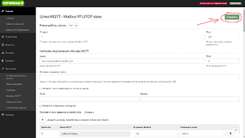

Что делаю:
Воспроизвожу на WB7.4 stable 2410 - wb-mqtt-mbgate 1.8.2
  1. Добавляю каналы через веб-интерфейс кнопочкой “добавить”
  2. Нажимаю сохранить
  3. Смотрю файл wb-mqtt-mbgate.conf - вижу там добавленные каналы в статусе "enabled": true
Сейчас галочка не нужна, так как при добавлении устройств с помощью кнопок конфликтов не должно возникать.
Подскажите вы также делали, как я?
