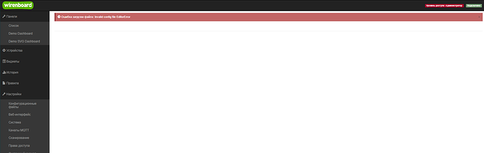

После обновления прошивки невозможно открыть mbgate.config

Простите за долгий ответ. Воспроизвести не удалось. Вижу что, wb-mqtt-mbgate.conf у вас пустой. Вы случайно файл в /etc/wb-mqtt-mbgate.conf не перезаписывали?
