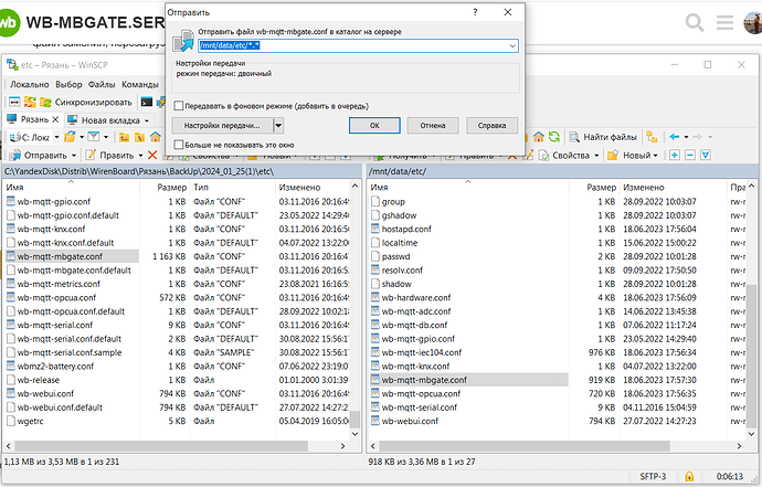

Я просто копирую с заменой через приложение WinSCP.
По размеру файла видно что он скопировался.

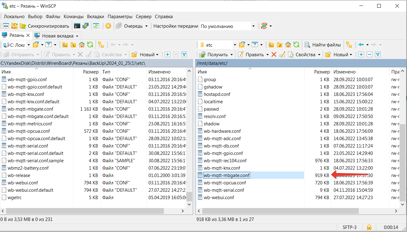

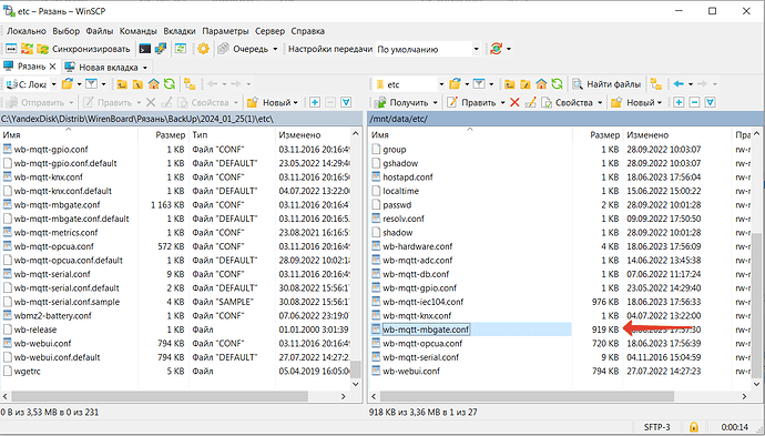

Но после перезагрузки файл вернулся на версию “не бэкап” (третье фото)

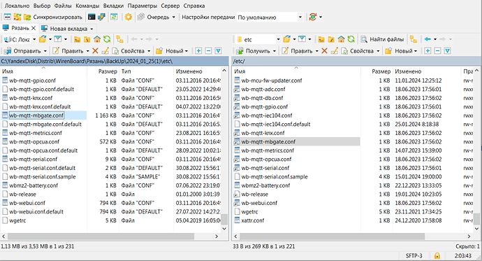

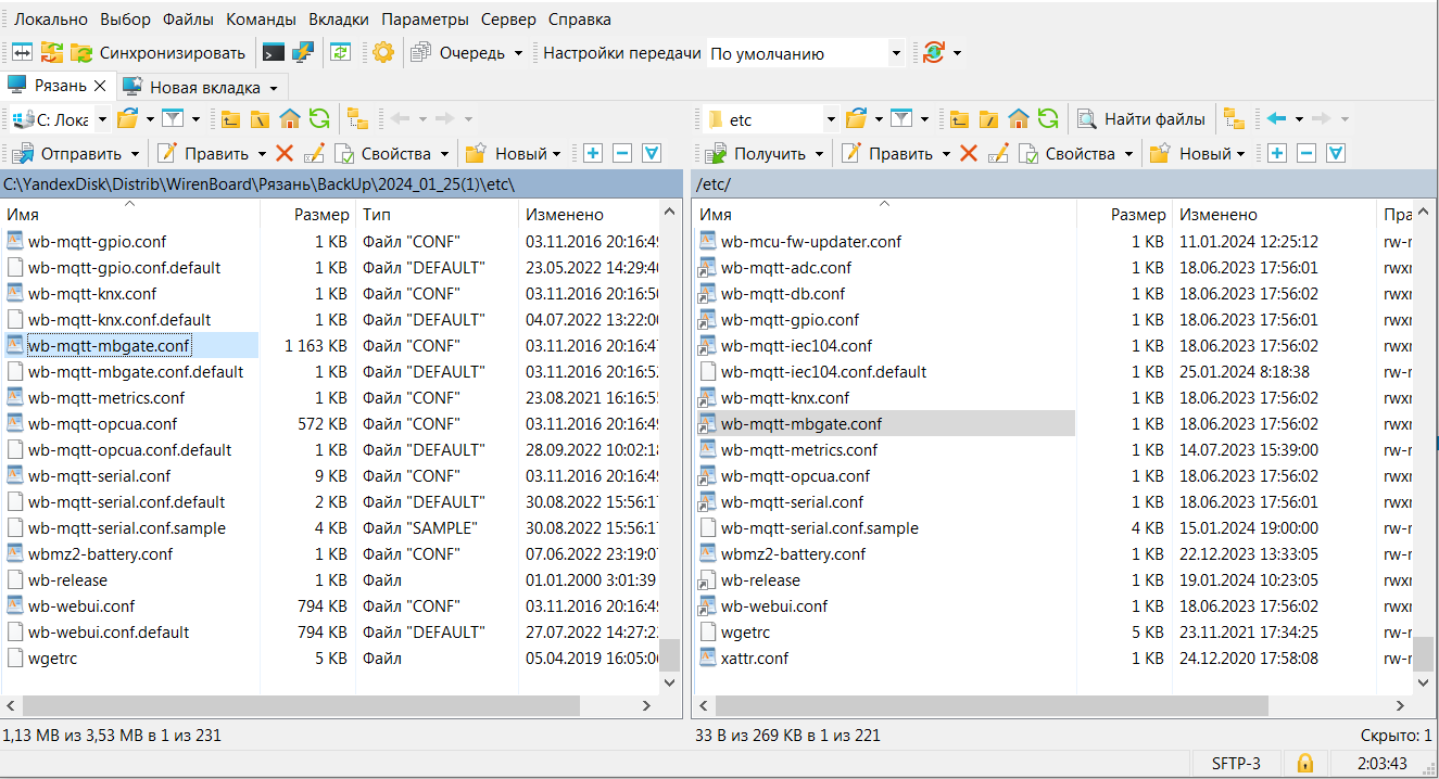

Простой файловый менеджер, левая сторона локальный компьютер, правая контроллер.

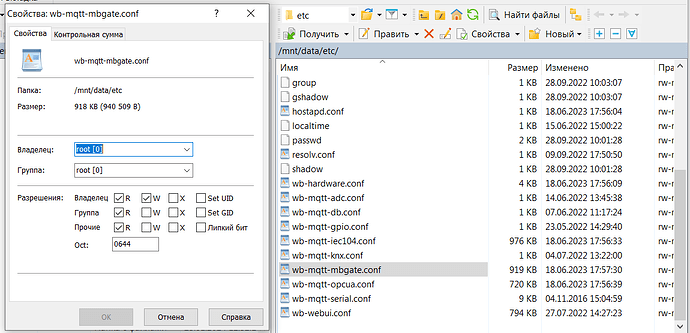

Первая картинка: слева файлы бэкапа etc. Файл wb-mqtt-mbgate.config имеет объём 1163КВ. Справа файлы контроллера. Файл wb-mqtt-mbgate.config имеет объём 919КВ.

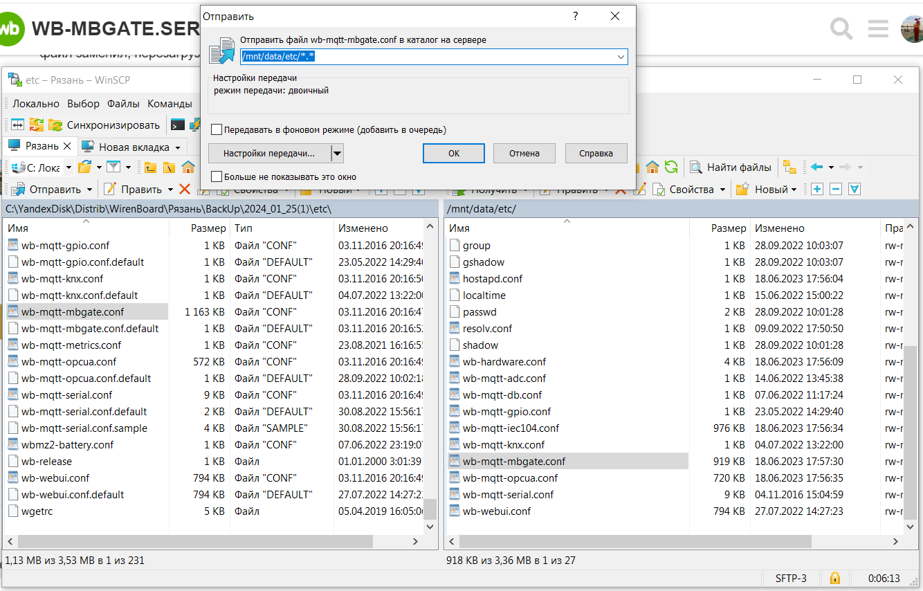

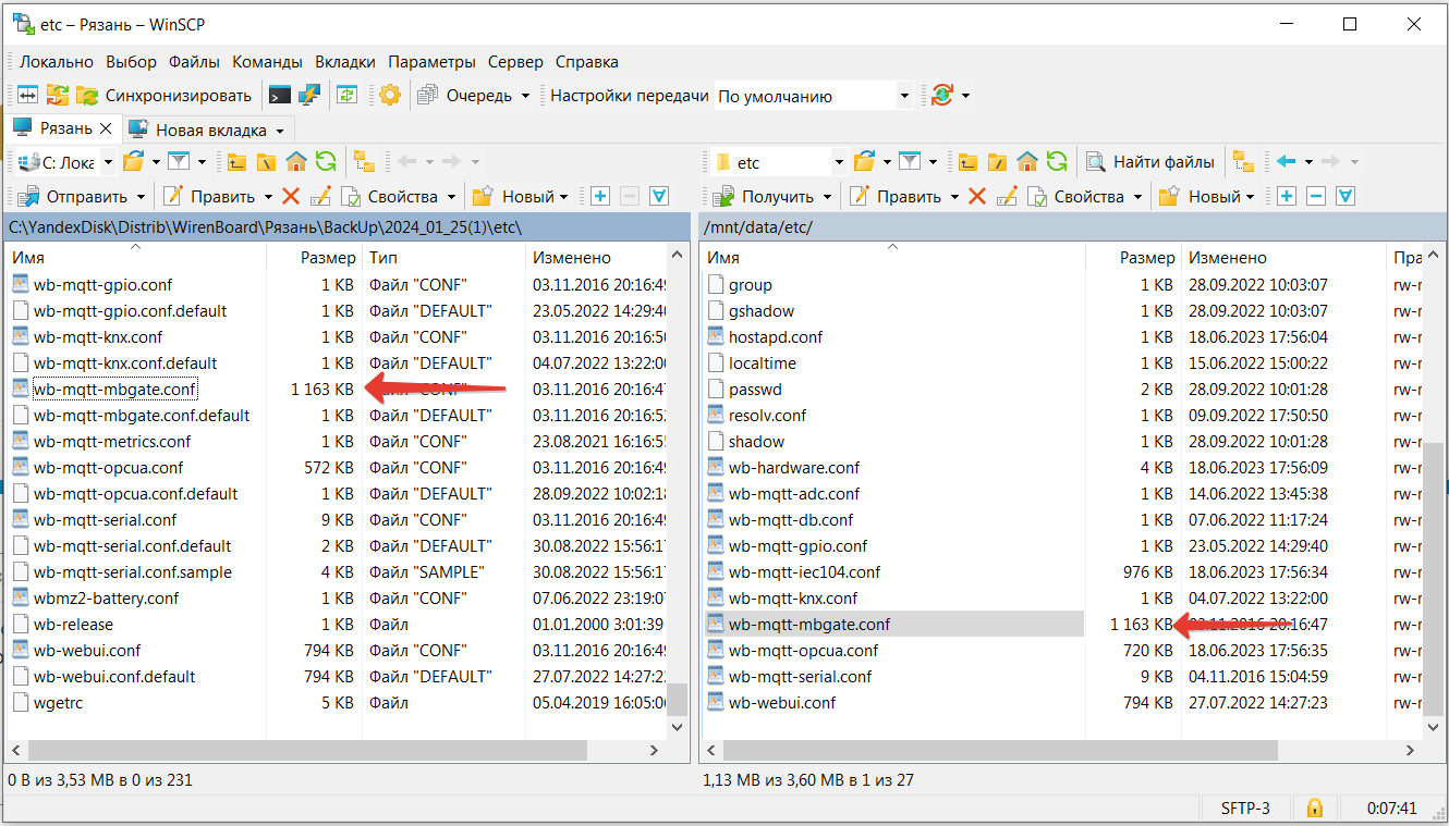

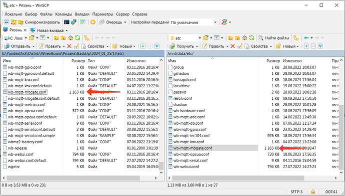

Вторая картинка: я скопировал файл wb-mqtt-mbgate.config из компьютера в контроллер. Оба файла имеют объём 1163КВ.

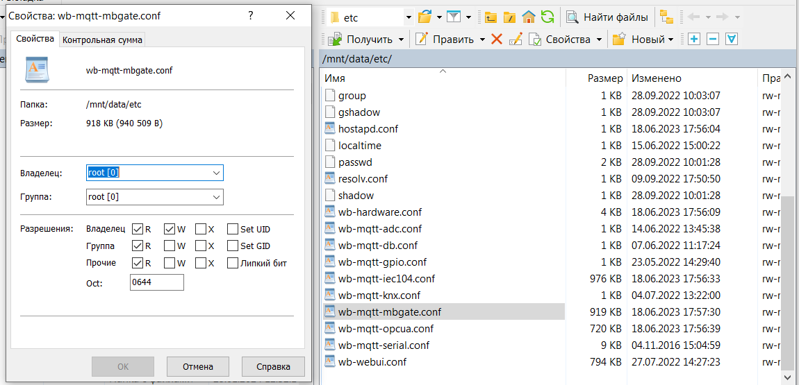

Третья картинка: я перезагрузил контроллер. Файл wb-mqtt-mbgate.config бэкапа на локальном компьютере слева имеет объём 1163КВ. Файл wb-mqtt-mbgate.config на контроллера справа опять стал объёмом 919КВ.

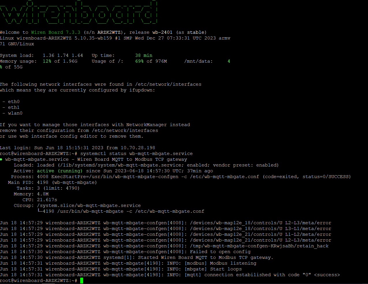

Ошибка открытия конфига.
Проверьте права на него, работает ли симлинк,
То есть - читается ли файл по его симлинку.
права на фото.
Права верные.
