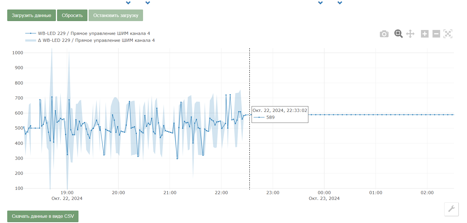

  1. Либо отваливается датчик на какое-то время (ошибка линии), либо (как в примере) происходит обновление контроллера (apt upgrade), и перезапускается wb-mqtt-w1

  1. Скрипт перестает работать, не на момент отвала датчика, а совсем

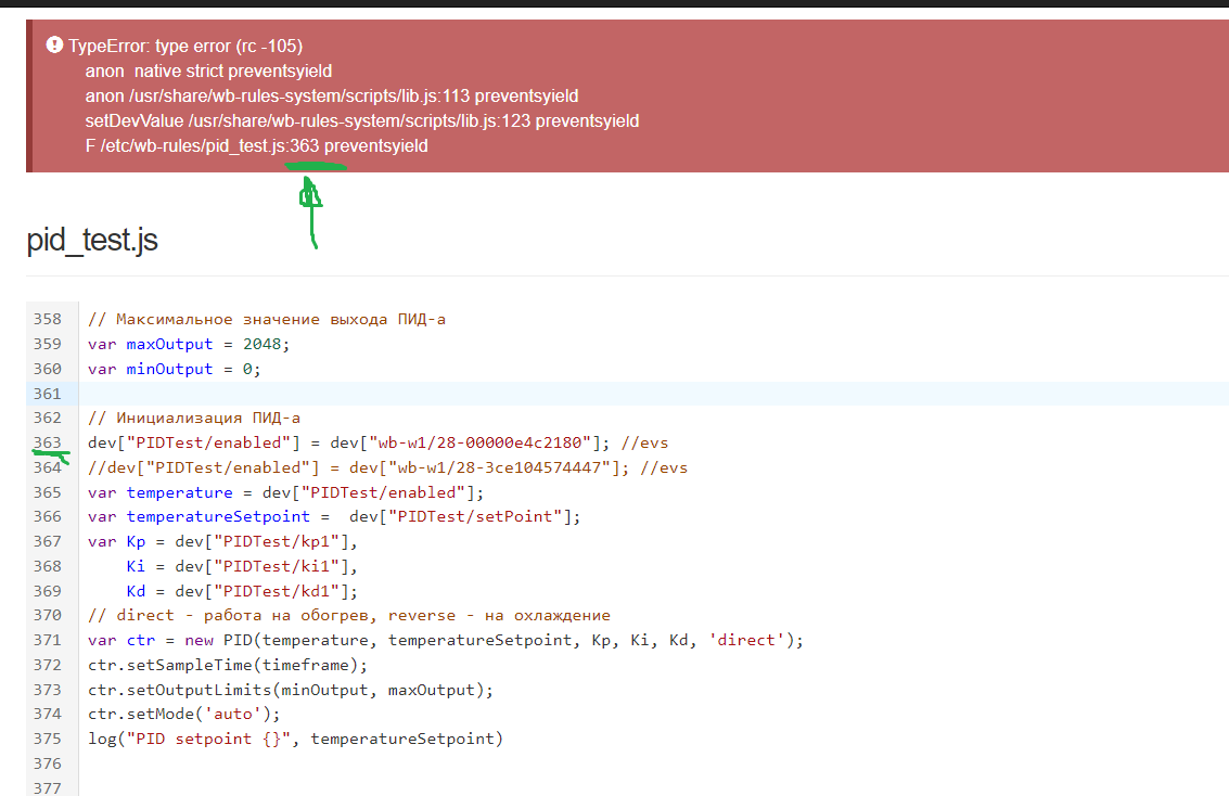

  1. Если открыть скрипт (с уже доступным датчиком) видим вот такое сообщение
Спойлер
Повторюсь, датчик на момент скриншота уже давно доступен. Скрипт не работает.

Кажется, разобрался что происходит - не посмотрел сразу в лог wb-rules
Cитуация происходит когда совпадают 2 события -
  1. Недоступность датчика (ошибка линии или рестарт сервиса)
  2. Перезапуск wb-rules.
В исходном примере поста, при обновлении перезапустился и wb-mqtt-w1 и wb-rules
Соответственно в логе wb-rules после рестарта видим
|22-10-2024 22:30:13.497|WARNING: couldn't load /etc/wb-rules/pid_test.js: TypeError: type error (rc -105)|
||anon  native strict preventsyield|
||anon /usr/share/wb-rules-system/scripts/lib.js:113 preventsyield|
||setDevValue /usr/share/wb-rules-system/scripts/lib.js:123 preventsyield|
||F /etc/wb-rules/pid_test.js:363 preventsyield|
правило просто не загрузилось из за недоступности датчика.
Вопрос о некорректном поведении снят - все логично, датчика нет → скрипт не грузится → не работает.
Вопрос “как обработать исключение?” остается. Пока, получается, после обновления нужно лезть в логи и смотреть какие скрипты отвалились и вручную перезапускать ( у меня 3-4 отваливаются периодически, ранее не мог понять почему, тут вот поймал)
Вероятно что при чтении “несуществующего” контрола (топика) вернется null
Пример:
log.info(dev["wb-w1/28-00000e4c2180"]);
при отключенном датчике вернет:
Screenshot_20241023_131631
Следовательно - ошибка возникнет при присвоении
dev["PIDTest/enabled"] = dev["wb-w1/28-00000e4c2180"];
А почему не проверяете на null значение?
Андрей, день добрый. Уточнение во втором сообщении - выловил как возникает. При просто отвалившимся датчике, все окей - вернется null и ничего страшного. Проблема возникает когда перезапускается wb-rules при недоступном датчике - по причине глюков на линии (датчик недоступен, бывало ранее), либо по причине перезапуска wb-mqtt-w1 (вчера, в описанном тут случае так было). При перезапуске wb-rules данный скрипт не грузится, с появлением ошибки в логе wb-rules.
Но это тоже так себе поведение - скрип работал, обновили контроллер, нужно ловить какие скрипты упали (у меня несколько работают с 1-wire датчиками).
А все же вы правы - проверил, при присвоении левой части ошибка. Думаю решен вопрос, проверю на Null. Для общего развития - а разве полю virtualdevice, c type=“value” нельзя по правилам null присваивать?
Ну, null в JS присвоить переменной можно, но в случае с явно заданным типом автоматическое приведение типов похоже пасует.
И да, кстати, на проверке значения на null - можно и alarm генерироввать.
