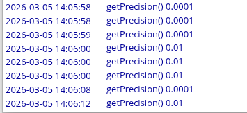

      var dControl = getControl("devtest1/celltest")
      dControl.setPrecision(Precusion1)
      log.info("getPrecision()", dControl.getPrecision())
defineRule("test_02_19_02", {
  whenChanged: "devtest1/02",
    then: function(value) {
      dControl.setPrecision(Precusion2)

/devices/devtest1/controls/01 1
/devices/devtest1/controls/celltest/meta {"order":44,"precision":0.0001,"readonly":false,"title":{"en":"test"},"type":"value"}
/devices/devtest1/controls/02/on 1
/devices/devtest1/controls/02 1
/devices/devtest1/controls/celltest/meta {"order":44,"precision":0.01,"readonly":false,"title":{"en":"test"},"type":"value"}

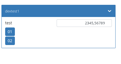

Видно, что меняется. Но вот интерфейс почему-то не перечитывает, да.
Пробую опубликовать значение
mosquitto_pub -t /devices/devtest1/controls/celltest/on -m "2345.56789"
И оно публикуется.
Описал разработчикам. Поправим.
Исправлено, будет в testing после выхода релиза.
