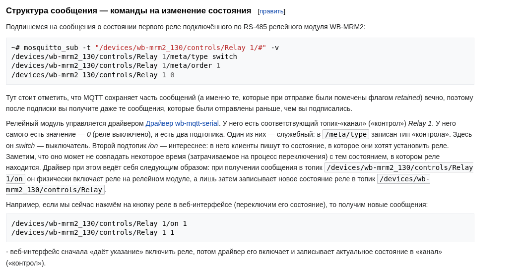

Вот есть пример.
То есть нужно подписаться на топик устройства Wiren Board - будет видно что (значение) и в какой топик пишется.
Соответственно и диагностировать так проще.

Вот у меня диммер, топик включения ленты, например “/devices/wb-mrgbw-d-fw3_189/controls/RGB Strip”.
Я записываю в топик “/devices/wb-mrgbw-d-fw3_189/controls/RGB Strip/on” значение “1” - ожидаю включение ленты. Лента включается.
Это описано, с примерами в MQTT в контроллерах Wiren Board — Wiren Board
Ну и подробно - в конвенции.

Вот тут
как раз про это написано. Для ПО Wiren Board.
Вот тут - как подробно отследить все взаимодействие драйвера с брокером и шиной RS-485.
