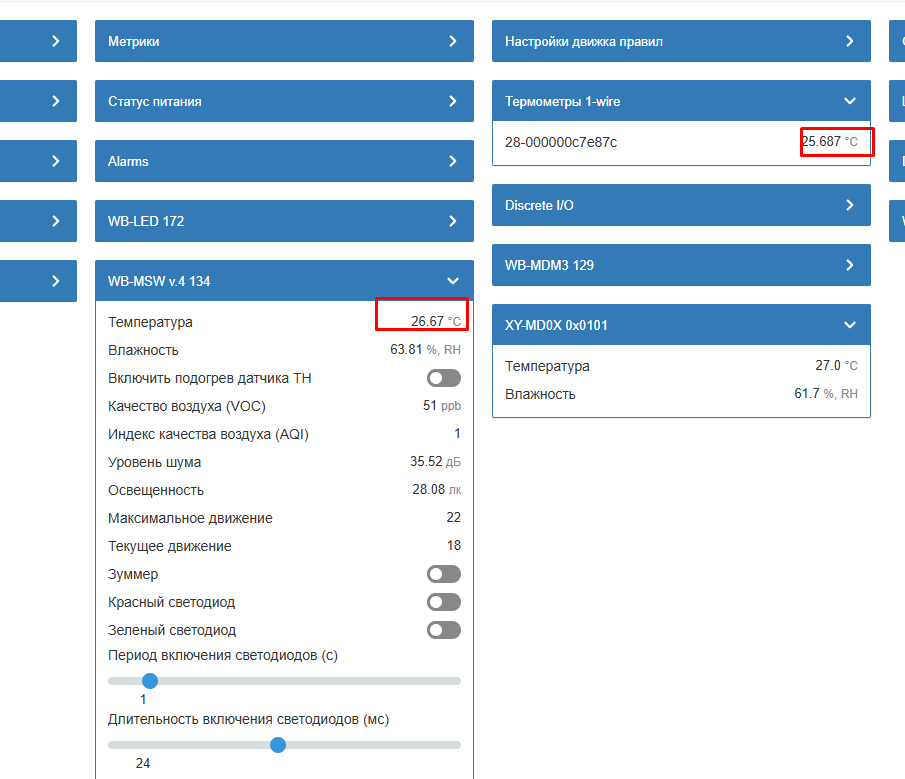

Ну вот пример практического примирения
На XY MD не смотрите, он отофсечен.
Или Ваш датчик врет🤥?
Все датчики которые продаем мы - точны.
Не совсем понимаю, правда. Применения чего? Я вижу выделенные значения двух датчиков.
Вы спросили для чего нужно на практике:
Значение 1W датчика и вашего. Если ваш берём за эталон, значит 1W врёт и его нужно оффсетить. Вот практическое применение этой функции.
Более того, во всех системах автоматического управления отоплением, всегда можно выставить оффсет для этих датчиков.
У меня сейчас в работе проект, где их будет более 25 штук, и в теплом полу и для измерения температуры воздуха. Более чем уверен, что эта функция не будет лишняя так так отклонение все планирую на ВБ. Реализовать это пару кликов, но это избавит от кучи проблем.
