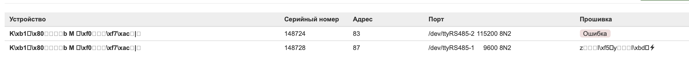

Для удобства - “развесил” устройства по разным шинам на этом контроллере:
Видны адреса, скорости серийники и шины.
Угу, сейчас смотрю.
