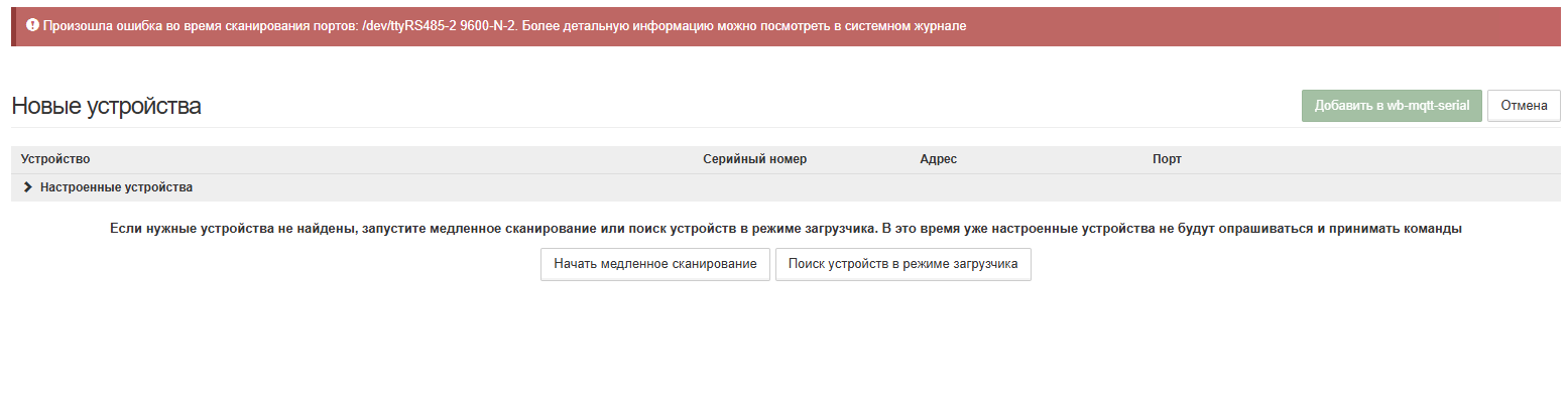

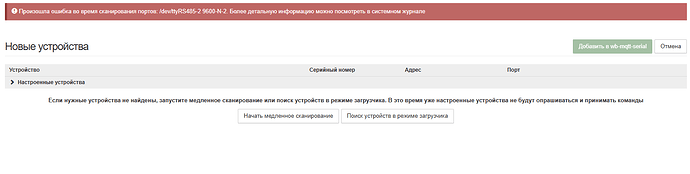

Ошибка при медленном сканировании устройств
При быстром сканировании все ок. Во время быстрого сканирования возникает ошибка.
Произошла ошибка во время сканирования портов: /dev/ttyRS485-2 9600-N-2. Более детальную информацию можно посмотреть в системном журнале.

Именно на этом интерфейсе у меня по шине подключены термостаты и WB-MSWv4.

Так, отлично. Покажите пожалуйста скриншот результатов сканирования. Не обнаруживаются WB-MSW?
При быстро сканировании также ничего нет, кроме уже найденных устройств. И при быстром нет ошибки.
