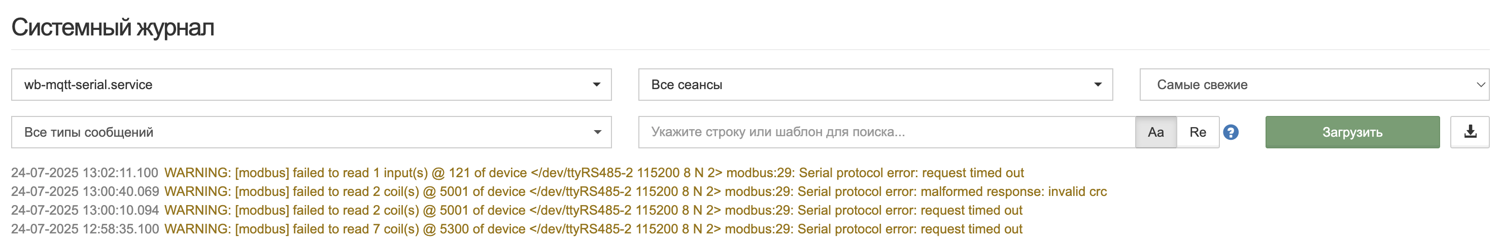

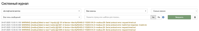

В логах раз в несколько минут, иногда несколько раз в минуту, наблюдаю проблему:
23-07-2025 22:23:07.523	WARNING: [modbus] failed to read 2 coil(s) @ 5001 of device </dev/ttyRS485-2 115200 8 N 2> modbus:29: Serial protocol error: malformed response: invalid crc
23-07-2025 22:06:11.907	WARNING: [modbus] failed to read 1 input(s) @ 121 of device </dev/ttyRS485-2 115200 8 N 2> modbus:29: Serial protocol error: malformed response: invalid crc
23-07-2025 22:01:46.904	WARNING: [modbus] failed to read 1 input(s) @ 121 of device </dev/ttyRS485-2 115200 8 N 2> modbus:29: Serial protocol error: malformed response: invalid data size
23-07-2025 22:00:51.992	WARNING: [modbus] failed to read 2 coil(s) @ 5001 of device </dev/ttyRS485-2 115200 8 N 2> modbus:29: Serial protocol error: malformed response: invalid crc
23-07-2025 21:53:27.914	WARNING: [modbus] failed to read 12 coil(s) @ 0 of device </dev/ttyRS485-2 115200 8 N 2> modbus:29: Serial protocol error: request timed out
23-07-2025 21:52:44.912	WARNING: [modbus] failed to read 1 input(s) @ 121 of device </dev/ttyRS485-2 115200 8 N 2> modbus:29: Serial protocol error: request timed out

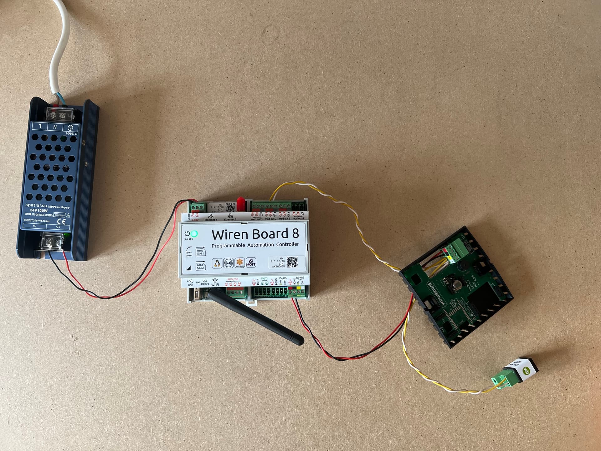

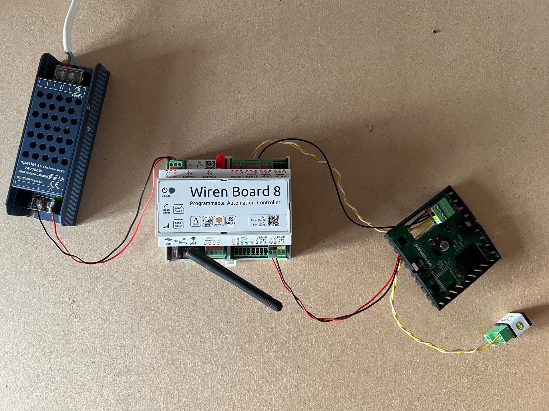

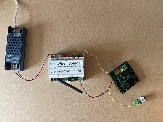

  6. Из щита демонтирован контроллер и собран тестовый стенд с одним датчиком и терминатором и расположен в дали от всех электрических приборов и прочих помех
    После всех шагов ошибки не уходят.

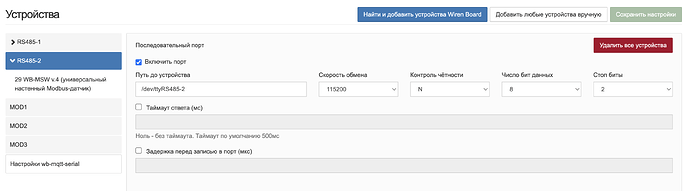

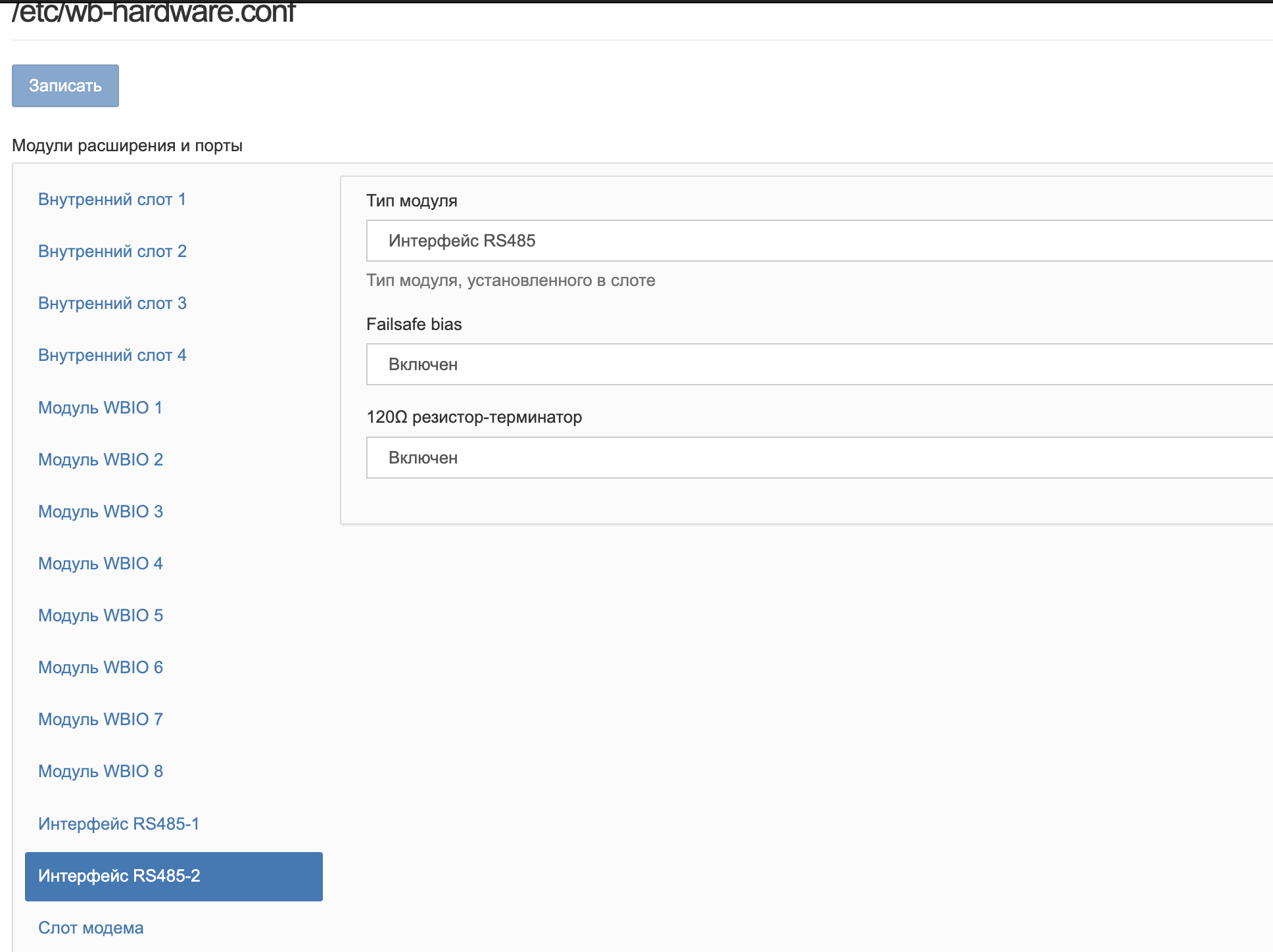

Настройки порта и интерфейса
Не знаю куда копать. Условия почти лабораторные, а ошибки постоянно сыплются. Устройства в UI не краснеют, но я толком пока ничего из-за этих ошибок и не настраивал. Хочется получить стабильную быструю связь.

Тестовый стенд на фото выше переносил в разные части квартиры, не помогло.
Я конечно могу вывезти это всё в чистое поле, но это не те условия которые ожидаешь от промышленной электроники.

На фото в первом сообщении блок питания для теста. В щите блок с сайта. С ним такие же ошибки.
Подскажите какие есть методы для поиска причины ошибок? Потому что и кабель качественный, и заземление сделано, и блоки питания от wirenboard.

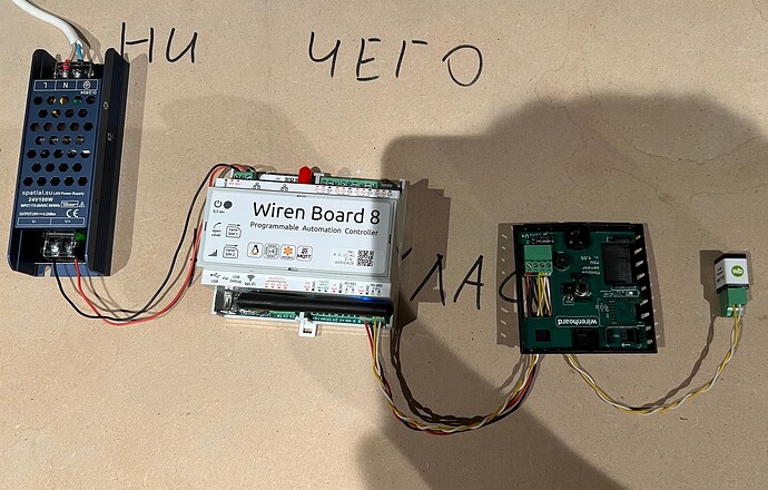

По шагам соседней темы вставил модуль WBE2-I-RS485-ISO и подключил через него. Ошибки ушли!
Больше ничего не менял, ни место эксперимента, ни участников.
Почему так? Получается дело в контроллере?
Вы совершили при подключении ошибку - не соединили Gnd шины. Напомню - это изолированный модуль.
Сделал, так?

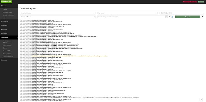

Посмотрите пожалуйста - что именно возвращается при неудачных запросах.
Если в изолированный порт подключать у меня тоже нет ошибок. А вот если любой из двух встроенных сразу ошибки.

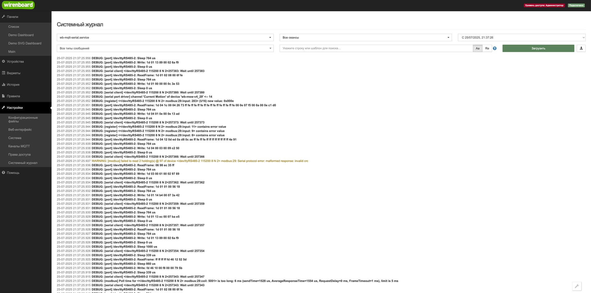

Вот логи. Для вашего удобства я указал время где происходит invalid crc:
wb-mqtt-serial_20250725T213726.log (18.8 KB)
wb-mqtt-serial_20250725T213726+.log (456.1 KB)
