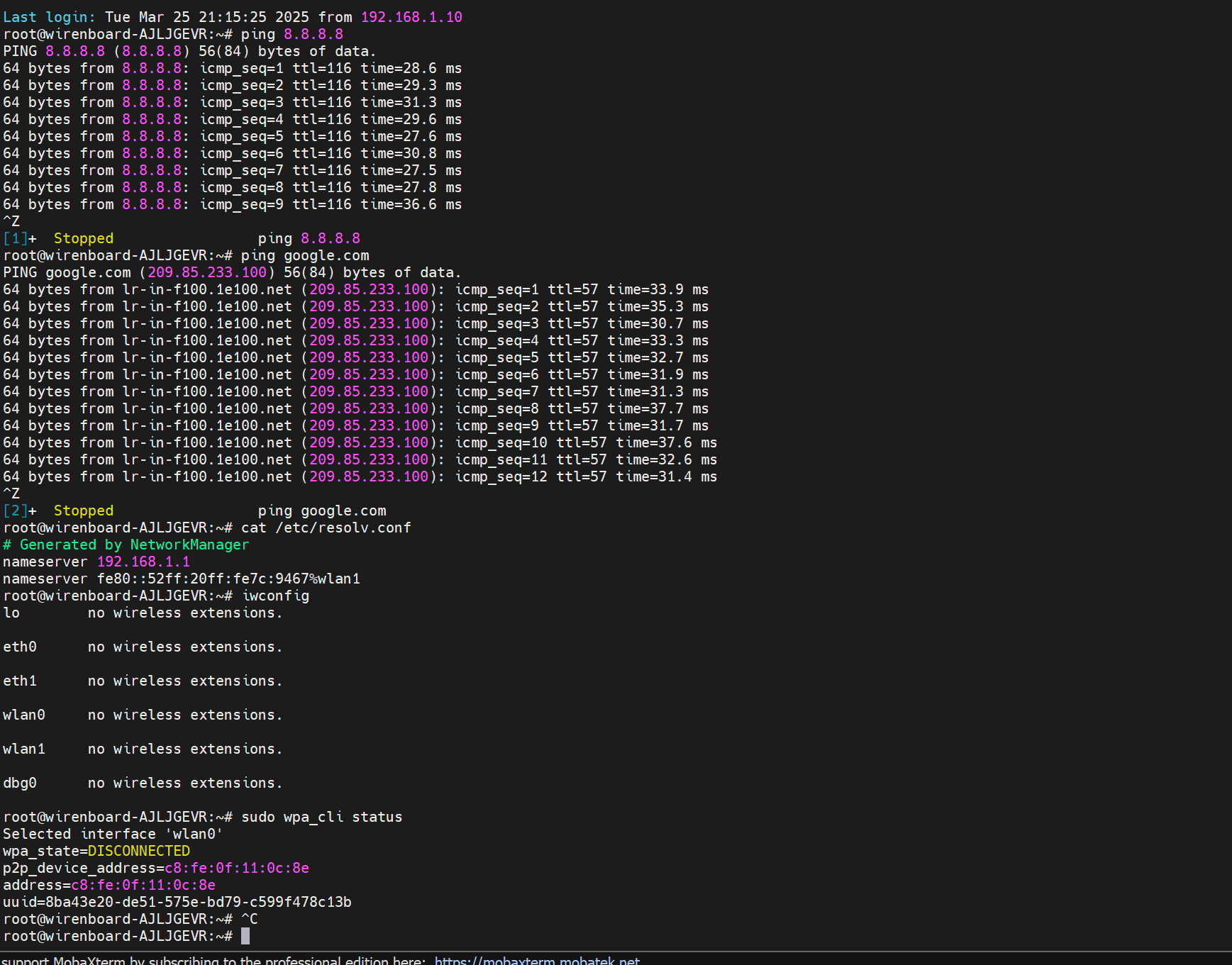

Давайте попробуем провести базовую диагностику. При повторном анализе ваших логов были выявлены несколько возможных проблем.
Пожалуйста, выполните следующие команды в терминале и пришлите их вывод:
ping 8.8.8.8
ping google.com
cat /etc/resolv.conf
iwconfig
sudo wpa_cli status
Это поможет проверить сетевое подключение, настройки DNS и статус Wi-Fi. После получения вывода сможем дать более точные рекомендации.
Last login: Tue Mar 25 21:15:25 2025 from 192.168.1.10
root@wirenboard-AJLJGEVR:~# ping 8.8.8.8

root@wirenboard-AJLJGEVR:~# ping google.com

root@wirenboard-AJLJGEVR:~# cat /etc/resolv.conf

root@wirenboard-AJLJGEVR:~# iwconfig

root@wirenboard-AJLJGEVR:~# sudo wpa_cli status

Ну и как я уже научился выгружать архивы то и архив на всякий случай.

Посовещались с коллегами — указанные вами ошибки не являются критичными для работы контроллера.
Из них наиболее серьёзная — это:
error resolving pool 0.debian.pool.ntp.org: Name or service not known
Она указывает на проблему с разрешением DNS-имени NTP-сервера, что может повлиять на синхронизацию времени.
— при появлении подобных ошибок повторно выполните базовую диагностику, как делали ранее;
— если при тестировании снова возникнут ошибки, смотрите, на что они ссылаются, и устраняйте по месту (например, проверьте DNS, доступность шлюза и сервера).
Для уточнения: я правильно понимаю, что в остальном контроллер работает стабильно и глобальных сбоев не наблюдается?
На текущий день! Просто собран тестовый стенд для изучения.
Квартира еще на этапе штукатурки, а так как многое придется делать самому то есть вопросики.
Ошибки не критические, но им выдан приоритет error что является довольно высоким приоритетом. А судя по видео указанным на вашем сайте ошибок вообще не должно быть .
Да, действительно, уровень error в логах быть не должен. Если данная ошибка не влияет на работоспособность системы, могу подать тикет на её переклассификацию в информационное сообщение.
