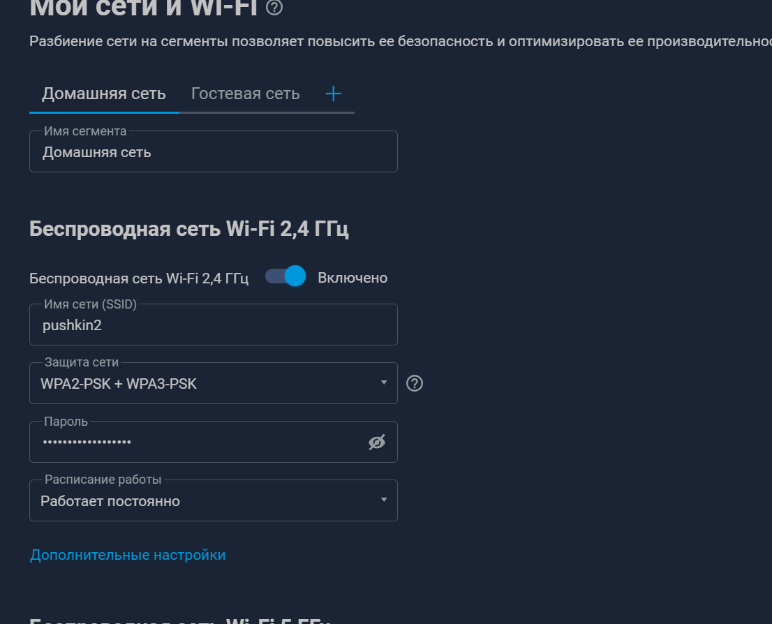

Отключил Wifi точку доступа , часть ошибок ушла.
Однако если делать все по инструкции один из вариантов получения Сборщик данных для диагностики через UI , но он не работает. Получить архив только получилась через подключение SSH.

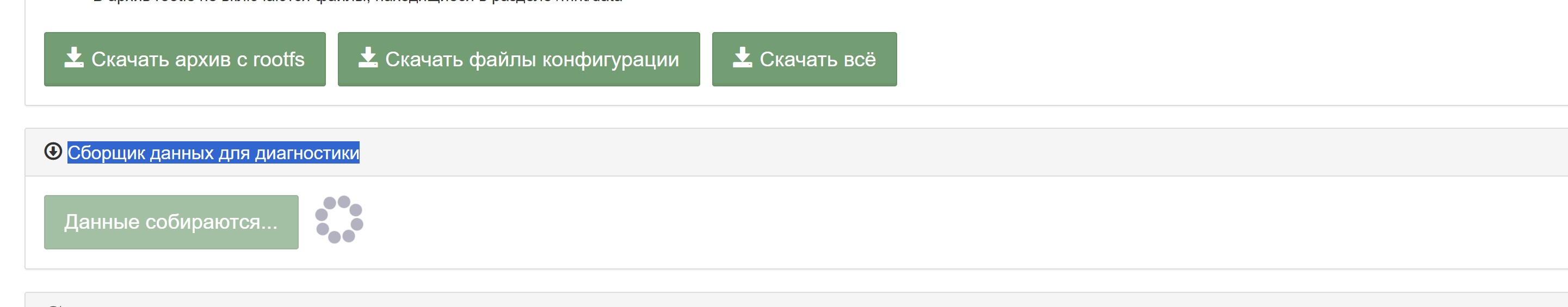

(390,4 КБ)
Сборщик через UI не работает , а просто крутиться уже 7 минут

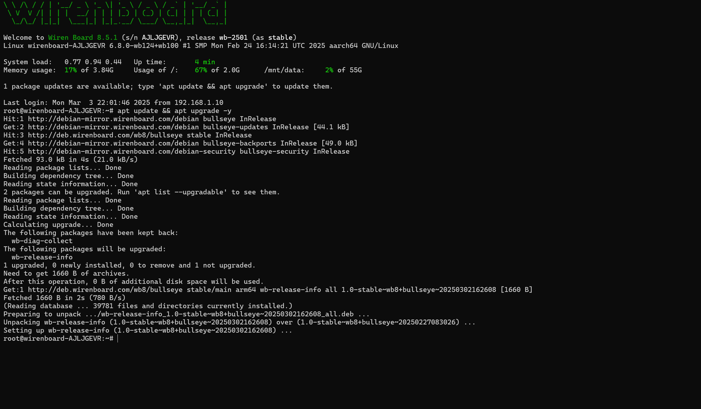

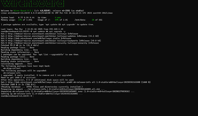

Попробуйте выполнить обновление командой:
apt update && apt upgrade -y
Часть ошибок должна исчезнуть. Сообщите о результате.
Остались следующие ошибки

[diag_AJLJGEVR_2025-03-13-22.16.20.zip attachment](upload://xAh9Aqj4PWBVOcjD5vod61JRiRL.zip) (453,9 КБ)
Благодарю за предоставленный лог, проанализируем его с коллегами.
Ну что есть какой то результат?
Пока не удалось прийти к единому мнению, так как ситуацию не удается воспроизвести.
Из возможных решений и проверок контроллера рекомендую:
  • Выполнить сброс к заводским настройкам с помощью FIT-файла с последней прошивкой.
  • Проверить, сохраняются ли ошибки и проблемы со скачиванием архива на чистой конфигурации контроллера.
  • Проанализировать конфигурацию Wi-Fi сети и устройств в сети.
Перед выполнением сброса обязательно сделайте резервное копирование по этой инструкции.
Обновление выполняется в соответствии с этой инструкцией.
Общался с вашими специалистами на выставке они порекомендовали вам скинуть скрин с настройками wifi может тут есть проблема в самих настройках.
И сказали что вы можете подключится удаленно , чтобы посмотреть в чем проблема.
