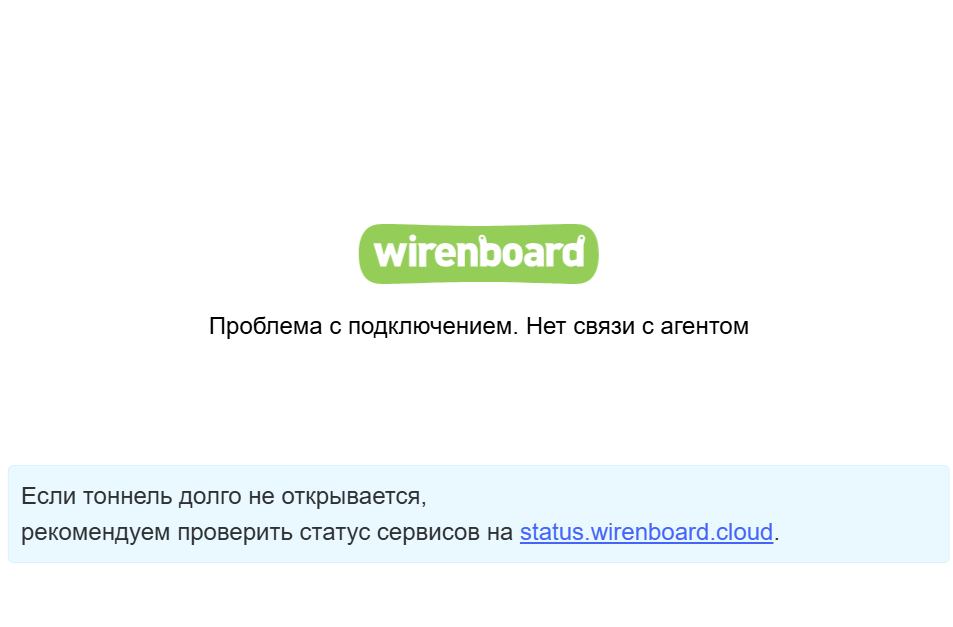

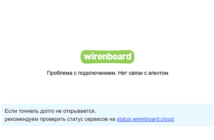

Добрый день
после замены контроллера подключил его в облако, пару дней поработал, а сейчас пишет, что контроллер не в сети. локально все работает. спрут установленный тоже удаленно работает
куда смотреть, что сделать?
(233,9 КБ)

все по пунктам выполнил, ниже результат вывода команды
root@wirenboard-ALGX4VND:~# uname -a
Linux wirenboard-ALGX4VND 6.8.0-wb155 #1 SMP Fri May 22 09:03:14 UTC 2026 aarch64 GNU/Linux
но все равно контроллер красный, при попытке зайти в консоль или интерфейс
но если агент работает через nginx на контроллере, то у меня пока проблемы с его запуском
