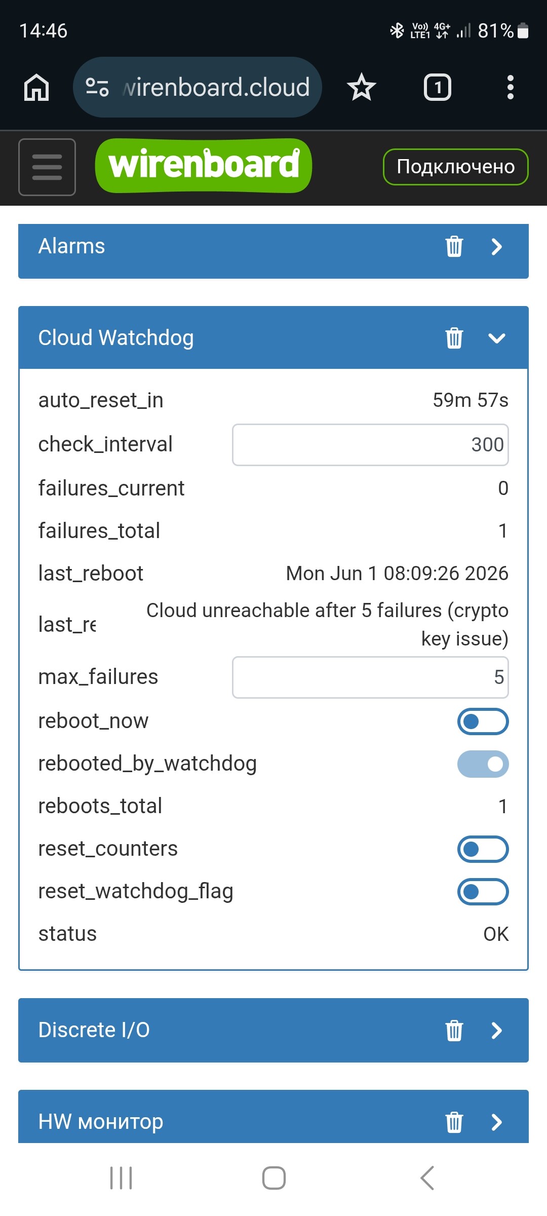

(564,3 КБ)
Только что проверил контроллер и увидел, что сегодня утром произошла перезагрузка контроллера из-за того, что было недоступно подключение к облаку. Контроллер перезагрузился сам по скрипту выше.
“Костыль” работает, но это костыль…
В 8:09 по времени контроллера - это 11:09 по местному времени
Благодарю, приложил к багрепорту.
