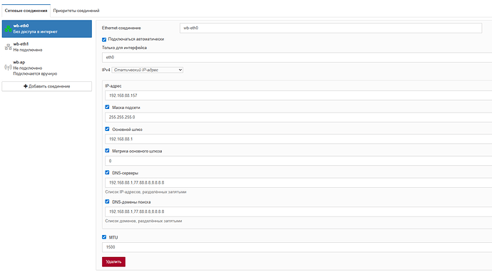

Все верно. Первый шаг диагностики - убедится что интернет доступен постоянно и без перерывов.
Доброго времени суток , сеть мониторю с сетевого устройства , перерыва связи нет , делал искусственно отключение до 1,5 часа порта на коммутаторе удалено , потом включал и контролер спустя 3-5 минут в облаке появлялся , может скрипты в правилах у меня слишком нагромождены , хотя ошибок не выдает ни при сохранении , ни в дебаге , да и все работает как и планировалось , если надо могу скинуть

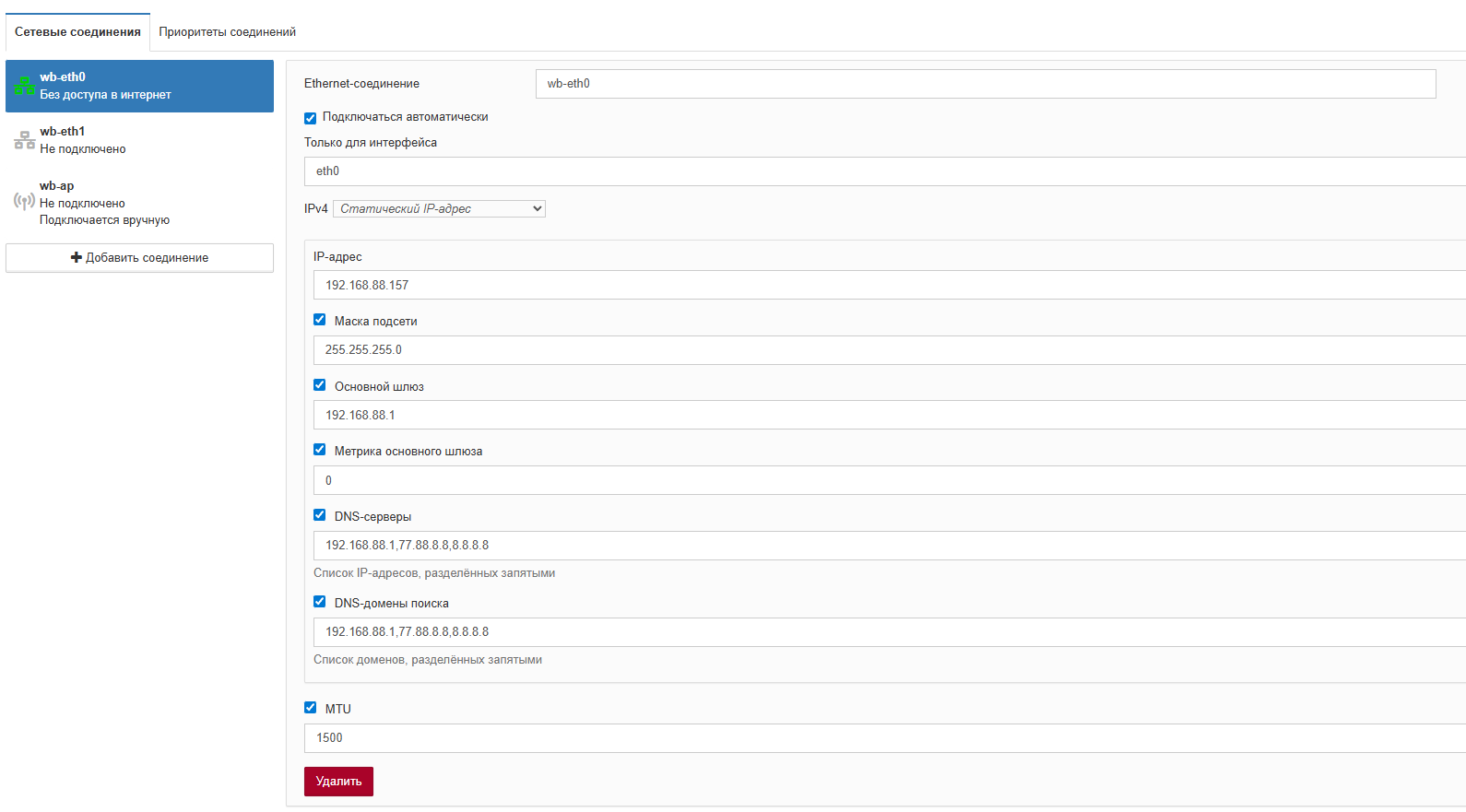

вот пожалуйста
могу подключиться к контроллеру типа Серийник.http или ssh.wirenboard.cloud
Вижу что контроллер подключен двумя соединениями в одну сеть.
Которое шлюз?
Судя по логу
Jan 24 13:23:18 wirenboard-AD2QM32K wb-cloud-agent[4514]: subprocess.CalledProcessError: Command '['curl', '--connect-timeout', '45', '--retry', '8', '--retry-delay', '1', '--retry-all-errors', '--cert', '/var/lib/wb-cloud-agent/device_bundle.crt.pem', '--key', 'ATECCx08:00:02:C0:00', '--engine', 'ateccx08', '--key-type', 'ENG', '-D', '-', '-w', '|||{"code":"%{response_code}"}', 'https://agent.wirenboard.cloud/api-agent/v1/events/']' returned non-zero exit status 58.
все ж нет ответа. А когда контроллер в облаке недоступен - выполнение команды что возвращает?

ничего не перезагружал скрипты были выключены , диагностику собрал в таком состоянии - прилагаю , полностью нет возможности загрузить файл 11мб , по сему только службы
service.zip (81,9 КБ)
Из того, что бегло увидел, у Вас, как правильно заметил коллега, и eth0 и wlan0 в одной сети и шлюз по умолчанию на обоих интерфейсах. После отключения у Вас адрес с wlan0 (WiFi) пропадает. Я думаю, что проблема в этом. Путаница в маршрутизации.
Есть ли Возможность либо WiFi убрать в другую сеть, не 192.168.88.х/24 (Микротик?) либо вообще выключить WiFi на контроллере на время теста и попробовать без него? Оставить только подключение проводом (Либо только WiFi, а провод отключить. Но провод лучше, чем WiFi)
Доброго времени суток , спасибо за молниеносный ответ , wifi я тестово подключил , теперь отключил вовсе , могу к другой железке подключить с другой сеткой
Неа , не Микротик - Зухель . Но в логах и в целом оповещение и пинги не прерывные , на сетевых устройствах не наблюдаются , отключаю переодически порт на котором вб , включаю - но сразу подключается к облаку , но пробовал только на пару часов
удалил подключение по воздуху вообще из списка
