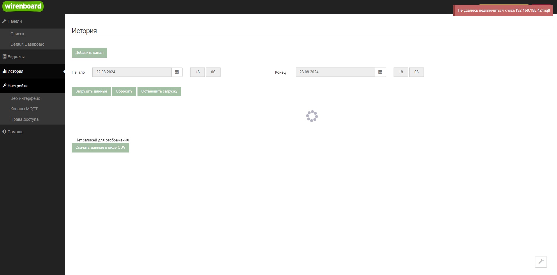

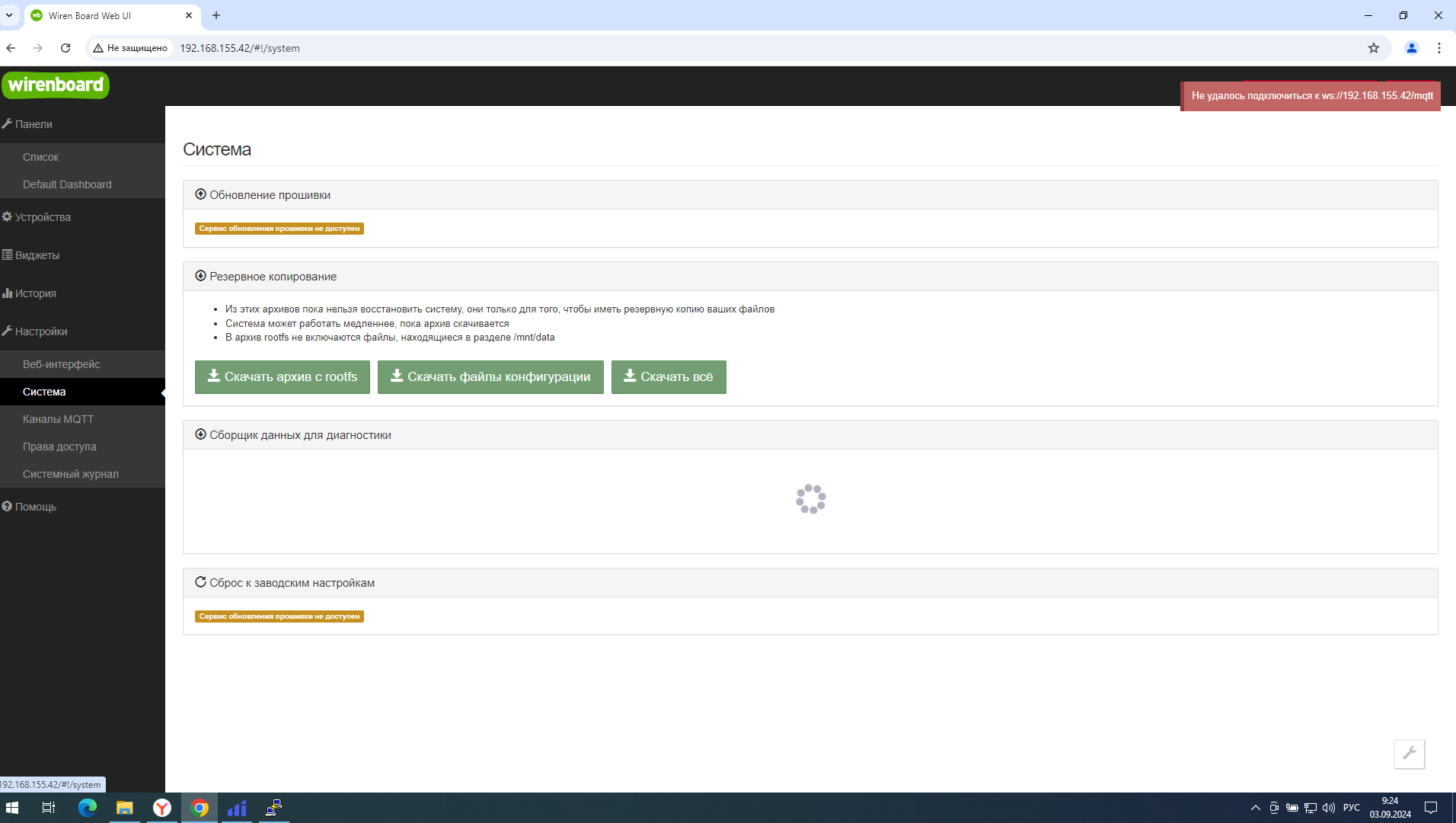

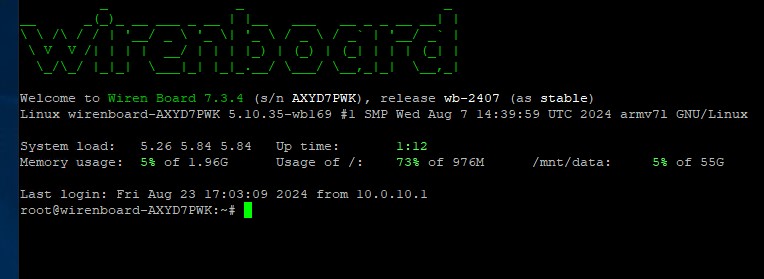

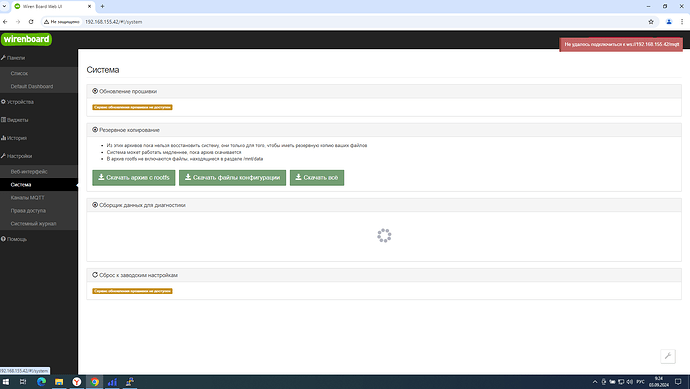

Wiren Board 7.3.4 не работает WEB интерфейс
После обновления Wiren Board 7.3.4 через SSH с помощью штатного пакетного менеджера apt частично перестал работать WEB интерфейс. SSH работает.
как восстановить работоспособность интерфейса?

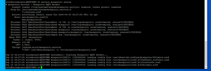

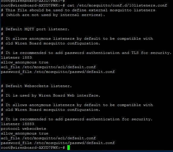

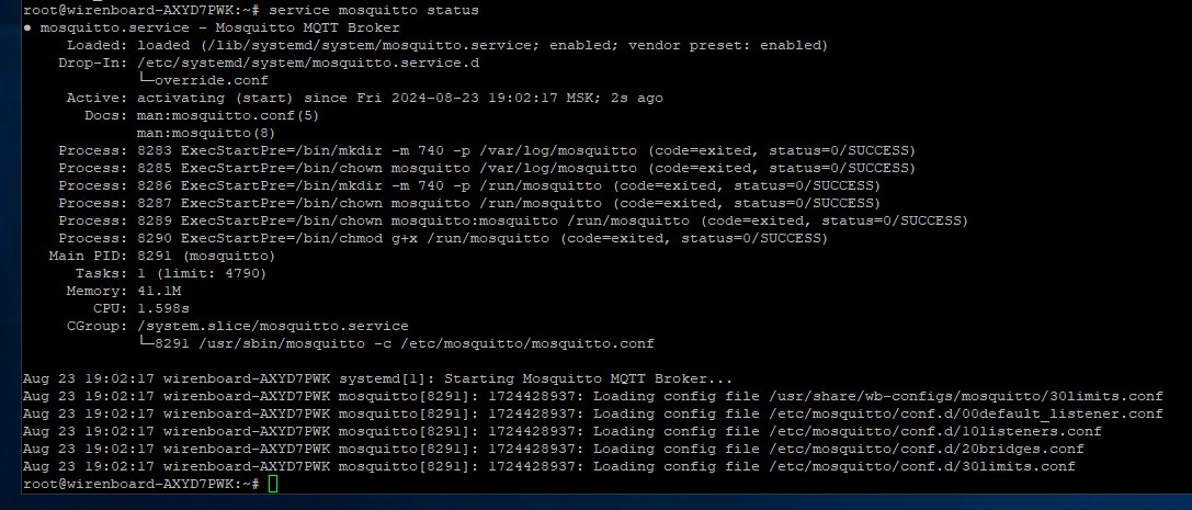

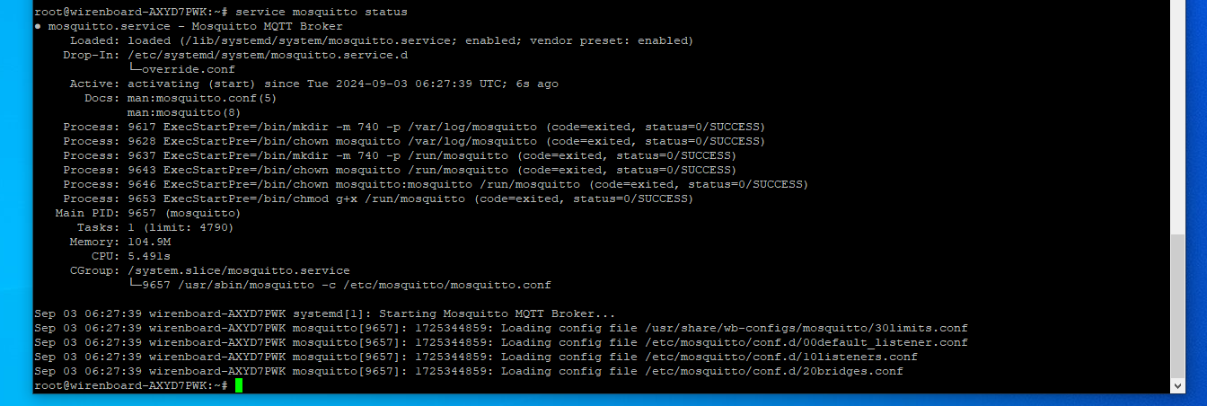

пришлите результаты команд
cat /etc/mosquitto/conf.d/10listeners.conf
и
service mosquitto status

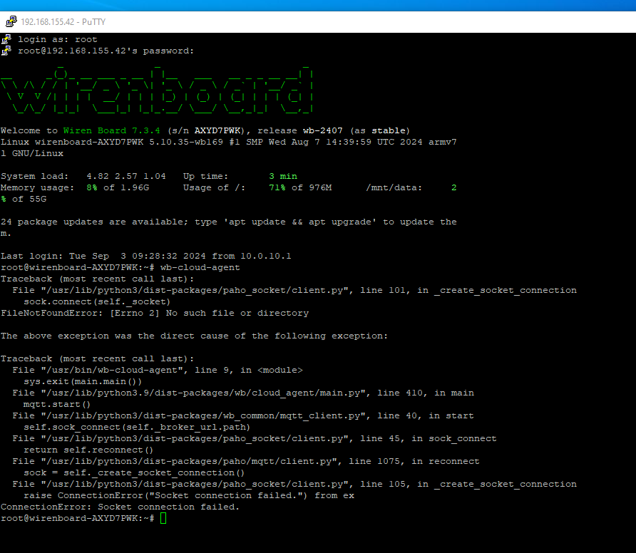

В логе фатальные ошибки:
root@wirenboard-AXYD7PWK:~# journalctl -e
Aug 23 19:42:45 wirenboard-AXYD7PWK wb-metrics[3220]:   File "/usr/lib/python3/dist-packages/wb/mqtt_metrics/metrics_sender.py", line 56, in main
Aug 23 19:42:45 wirenboard-AXYD7PWK wb-metrics[3220]:     client = connect_mqtt(broker_url)
Aug 23 19:42:45 wirenboard-AXYD7PWK wb-metrics[3220]:   File "/usr/lib/python3/dist-packages/wb/mqtt_metrics/metrics_sender.py", line 33, in connect_mqtt
Aug 23 19:42:45 wirenboard-AXYD7PWK wb-metrics[3220]:     client.start()
Aug 23 19:42:45 wirenboard-AXYD7PWK wb-metrics[3220]:   File "/usr/lib/python3/dist-packages/wb_common/mqtt_client.py", line 40, in start
Aug 23 19:42:45 wirenboard-AXYD7PWK wb-metrics[3220]:     self.sock_connect(self._broker_url.path)
Aug 23 19:42:45 wirenboard-AXYD7PWK wb-metrics[3220]:   File "/usr/lib/python3/dist-packages/paho_socket/client.py", line 45, in sock_connect
Aug 23 19:42:45 wirenboard-AXYD7PWK wb-metrics[3220]:     return self.reconnect()
Aug 23 19:42:45 wirenboard-AXYD7PWK wb-metrics[3220]:   File "/usr/lib/python3/dist-packages/paho/mqtt/client.py", line 1075, in reconnect
Aug 23 19:42:45 wirenboard-AXYD7PWK wb-metrics[3220]:     sock = self._create_socket_connection()
Aug 23 19:42:45 wirenboard-AXYD7PWK wb-metrics[3220]:   File "/usr/lib/python3/dist-packages/paho_socket/client.py", line 105, in _create_socket_connection
Aug 23 19:42:45 wirenboard-AXYD7PWK wb-metrics[3220]:     raise ConnectionError("Socket connection failed.") from ex
Aug 23 19:42:45 wirenboard-AXYD7PWK wb-metrics[3220]: ConnectionError: Socket connection failed.
Aug 23 19:42:45 wirenboard-AXYD7PWK wb-mqtt-serial[3105]: ERROR: [serial] FATAL: Mqtt connect error localhost:1883 :  @ wblib/mqtt.cpp:261
Aug 23 19:42:45 wirenboard-AXYD7PWK wb-watch-update[3376]: Error: No such file or directory
Aug 23 19:42:45 wirenboard-AXYD7PWK systemd[1]: wb-mqtt-metrics.service: Main process exited, code=exited, status=1/FAILURE
Aug 23 19:42:45 wirenboard-AXYD7PWK systemd[1]: wb-mqtt-metrics.service: Failed with result 'exit-code'.
Aug 23 19:42:45 wirenboard-AXYD7PWK systemd[1]: wb-mqtt-metrics.service: Consumed 1.116s CPU time.
Aug 23 19:42:45 wirenboard-AXYD7PWK systemd[1]: wb-mqtt-logs.service: Scheduled restart job, restart counter is at 1797.
Aug 23 19:42:45 wirenboard-AXYD7PWK systemd[1]: Stopped Wiren Board journald to MQTT gateway.
Aug 23 19:42:45 wirenboard-AXYD7PWK wb-diag-collect[3202]: Traceback (most recent call last):
Aug 23 19:42:45 wirenboard-AXYD7PWK wb-diag-collect[3202]:   File "/usr/lib/python3/dist-packages/paho_socket/client.py", line 101, in _create_socket_connection
Aug 23 19:42:45 wirenboard-AXYD7PWK wb-diag-collect[3202]:     sock.connect(self._socket)
Aug 23 19:42:45 wirenboard-AXYD7PWK wb-diag-collect[3202]: FileNotFoundError: [Errno 2] No such file or directory
Aug 23 19:42:45 wirenboard-AXYD7PWK wb-diag-collect[3202]: The above exception was the direct cause of the following exception:
Aug 23 19:42:45 wirenboard-AXYD7PWK wb-diag-collect[3202]:   File "/usr/share/wb-diag-collect/wb/diag/rpc_server.py", line 116, in rpc_server_context
Aug 23 19:42:45 wirenboard-AXYD7PWK wb-diag-collect[3202]:     rpc_server = MQTTRPCServer(options, dispatcher, logger)
Aug 23 19:42:45 wirenboard-AXYD7PWK wb-diag-collect[3202]:   File "/usr/share/wb-diag-collect/wb/diag/rpc_server.py", line 33, in __init__
Aug 23 19:42:45 wirenboard-AXYD7PWK wb-diag-collect[3202]:     self.client.start()
Aug 23 19:42:45 wirenboard-AXYD7PWK wb-diag-collect[3202]:   File "/usr/lib/python3/dist-packages/wb_common/mqtt_client.py", line 40, in start
Aug 23 19:42:45 wirenboard-AXYD7PWK wb-diag-collect[3202]:     self.sock_connect(self._broker_url.path)
Aug 23 19:42:45 wirenboard-AXYD7PWK wb-diag-collect[3202]:   File "/usr/lib/python3/dist-packages/paho_socket/client.py", line 45, in sock_connect
Aug 23 19:42:45 wirenboard-AXYD7PWK wb-diag-collect[3202]:     return self.reconnect()
Aug 23 19:42:45 wirenboard-AXYD7PWK wb-diag-collect[3202]:   File "/usr/lib/python3/dist-packages/paho/mqtt/client.py", line 1075, in reconnect
Aug 23 19:42:45 wirenboard-AXYD7PWK wb-diag-collect[3202]:     sock = self._create_socket_connection()
Aug 23 19:42:45 wirenboard-AXYD7PWK wb-diag-collect[3202]:   File "/usr/lib/python3/dist-packages/paho_socket/client.py", line 105, in _create_socket_connection
Aug 23 19:42:45 wirenboard-AXYD7PWK wb-diag-collect[3202]:     raise ConnectionError("Socket connection failed.") from ex
Aug 23 19:42:45 wirenboard-AXYD7PWK wb-diag-collect[3202]: ConnectionError: Socket connection failed.
Aug 23 19:42:45 wirenboard-AXYD7PWK wb-diag-collect[3202]: During handling of the above exception, another exception occurred:
Aug 23 19:42:45 wirenboard-AXYD7PWK wb-diag-collect[3202]:   File "/usr/bin/wb-diag-collect", line 11, in <module>
Aug 23 19:42:45 wirenboard-AXYD7PWK wb-diag-collect[3202]:     sys.exit(main())
Aug 23 19:42:45 wirenboard-AXYD7PWK wb-diag-collect[3202]:   File "/usr/share/wb-diag-collect/wb/diag/diag_collect.py", line 65, in main
Aug 23 19:42:45 wirenboard-AXYD7PWK wb-diag-collect[3202]:     rpc_server.serve(options, logger)
Aug 23 19:42:45 wirenboard-AXYD7PWK wb-diag-collect[3202]:   File "/usr/share/wb-diag-collect/wb/diag/rpc_server.py", line 125, in serve
Aug 23 19:42:45 wirenboard-AXYD7PWK wb-diag-collect[3202]:     with rpc_server_context(options, dispatcher, logger) as server:
Aug 23 19:42:45 wirenboard-AXYD7PWK wb-diag-collect[3202]:   File "/usr/lib/python3.9/contextlib.py", line 117, in __enter__
Aug 23 19:42:45 wirenboard-AXYD7PWK wb-diag-collect[3202]:     return next(self.gen)
Aug 23 19:42:45 wirenboard-AXYD7PWK wb-diag-collect[3202]:   File "/usr/share/wb-diag-collect/wb/diag/rpc_server.py", line 121, in rpc_server_context
Aug 23 19:42:45 wirenboard-AXYD7PWK wb-diag-collect[3202]:     rpc_server.stop()
Aug 23 19:42:45 wirenboard-AXYD7PWK wb-diag-collect[3202]: UnboundLocalError: local variable 'rpc_server' referenced before assignment
Aug 23 19:42:46 wirenboard-AXYD7PWK systemd[1]: wb-diag-collect.service: Main process exited, code=exited, status=1/FAILURE
Aug 23 19:42:46 wirenboard-AXYD7PWK systemd[1]: wb-diag-collect.service: Failed with result 'exit-code'.
Aug 23 19:42:46 wirenboard-AXYD7PWK systemd[1]: wb-diag-collect.service: Consumed 1.480s CPU time.
Aug 23 19:42:46 wirenboard-AXYD7PWK systemd[1]: wb-mqtt-serial.service: Main process exited, code=exited, status=1/FAILURE
Aug 23 19:42:46 wirenboard-AXYD7PWK systemd[1]: wb-mqtt-serial.service: Failed with result 'exit-code'.
Aug 23 19:42:46 wirenboard-AXYD7PWK systemd[1]: wb-mqtt-serial.service: Consumed 2.228s CPU time.
Aug 23 19:42:46 wirenboard-AXYD7PWK systemd[1]: Started MQTT Driver for ADC.
Aug 23 19:42:46 wirenboard-AXYD7PWK wb-mqtt-adc[3392]: MQTT broker localhost:1883
Aug 23 19:42:46 wirenboard-AXYD7PWK wb-mqtt-adc[3392]: INFO: [mqtt] Default host and port detected, checking if UNIX socket exists on /var/run/mosquitto/mosquitto.sock
Aug 23 19:42:46 wirenboard-AXYD7PWK wb-mqtt-adc[3392]: INFO: [mqtt] UNIX socket not found, falling back to TCP connection
Aug 23 19:42:46 wirenboard-AXYD7PWK wb-mqtt-adc[3392]: ERROR: [wb-adc] FATAL: Mqtt connect error localhost:1883 :  @ wblib/mqtt.cpp:251
Aug 23 19:42:46 wirenboard-AXYD7PWK wb-mqtt-adc[3392]: terminate called without an active exception
Aug 23 19:42:46 wirenboard-AXYD7PWK systemd[1]: wb-mqtt-adc.service: Main process exited, code=killed, status=6/ABRT
Aug 23 19:42:46 wirenboard-AXYD7PWK systemd[1]: wb-mqtt-adc.service: Failed with result 'signal'.
Aug 23 19:42:46 wirenboard-AXYD7PWK systemd[1]: wb-mqtt-adc.service: Consumed 2.635s CPU time.
Aug 23 19:42:46 wirenboard-AXYD7PWK wb-watch-update[3395]: Error: No such file or directory
Aug 23 19:42:46 wirenboard-AXYD7PWK systemd[1]: wb-mqtt-metrics.service: Scheduled restart job, restart counter is at 1805.
Aug 23 19:42:46 wirenboard-AXYD7PWK systemd[1]: Stopped metrics sender..
Aug 23 19:42:46 wirenboard-AXYD7PWK systemd[1]: wb-mqtt-metrics.service: Consumed 1.116s CPU time.
Aug 23 19:42:47 wirenboard-AXYD7PWK systemd[1]: wb-diag-collect.service: Scheduled restart job, restart counter is at 1805.
Aug 23 19:42:47 wirenboard-AXYD7PWK systemd[1]: Stopped one-click diagnostic data collector for Wiren Board, generating archive with data.
Aug 23 19:42:47 wirenboard-AXYD7PWK systemd[1]: wb-diag-collect.service: Consumed 1.480s CPU time.
Aug 23 19:42:47 wirenboard-AXYD7PWK systemd[1]: wb-mqtt-serial.service: Scheduled restart job, restart counter is at 2045.
Aug 23 19:42:47 wirenboard-AXYD7PWK systemd[1]: Stopped MQTT Driver for serial devices.
Aug 23 19:42:47 wirenboard-AXYD7PWK systemd[1]: wb-mqtt-serial.service: Consumed 2.228s CPU time.
Aug 23 19:42:47 wirenboard-AXYD7PWK systemd[1]: Started MQTT Driver for serial devices.
Aug 23 19:42:47 wirenboard-AXYD7PWK systemd[1]: wb-mqtt-adc.service: Scheduled restart job, restart counter is at 2269.
Aug 23 19:42:47 wirenboard-AXYD7PWK systemd[1]: Stopped MQTT Driver for ADC.
Aug 23 19:42:47 wirenboard-AXYD7PWK systemd[1]: wb-mqtt-adc.service: Consumed 2.635s CPU time.
Aug 23 19:42:47 wirenboard-AXYD7PWK systemd[1]: Starting MQTT Driver for ADC...
Aug 23 19:42:47 wirenboard-AXYD7PWK wb-watch-update[3405]: Error: No such file or directory
Aug 23 19:42:48 wirenboard-AXYD7PWK wb-watch-update[3552]: Error: No such file or directory

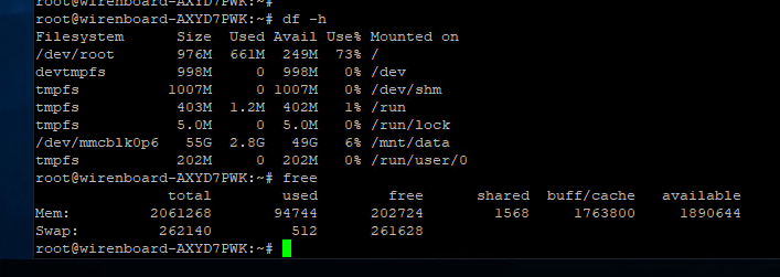

Aug 23 19:42:49 wirenboard-AXYD7PWK mosquitto[3278]: 1724431364: Error: Out of memory.
Aug 23 19:42:49 wirenboard-AXYD7PWK mosquitto[3278]: 1724431364: Error: Couldn't open database.
Aug 23 19:42:49 wirenboard-AXYD7PWK systemd[1]: mosquitto.service: Main process exited, code=exited, status=1/FAILURE
Aug 23 19:42:49 wirenboard-AXYD7PWK systemd[1]: mosquitto.service: Failed with result 'exit-code'.
Aug 23 19:42:49 wirenboard-AXYD7PWK systemd[1]: Failed to start Mosquitto MQTT Broker.
Aug 23 19:42:49 wirenboard-AXYD7PWK systemd[1]: mosquitto.service: Consumed 4.100s CPU time.
Aug 23 19:42:49 wirenboard-AXYD7PWK systemd[1]: Started one-click diagnostic data collector for Wiren Board, generating archive with data.
Aug 23 19:42:49 wirenboard-AXYD7PWK systemd[1]: Started Wiren Board configuration editor backend.
Aug 23 19:42:49 wirenboard-AXYD7PWK wb-mqtt-serial[3397]: INFO: [mqtt] Default host and port detected, checking if UNIX socket exists on /var/run/mosquitto/mosquitto.sock
Aug 23 19:42:49 wirenboard-AXYD7PWK wb-mqtt-serial[3397]: INFO: [mqtt] UNIX socket not found, falling back to TCP connection
Aug 23 19:42:49 wirenboard-AXYD7PWK systemd[1]: Starting Wiren Board MQTT to IEC 60870-5-104 gateway...
Aug 23 19:42:49 wirenboard-AXYD7PWK systemd[1]: Started Wiren Board journald to MQTT gateway.
Aug 23 19:42:49 wirenboard-AXYD7PWK systemd[1]: Started metrics sender..
Aug 23 19:42:49 wirenboard-AXYD7PWK systemd[1]: Starting Wiren Board MQTT to OPC UA gateway...
Aug 23 19:42:49 wirenboard-AXYD7PWK systemd[1]: Started MQTT Rule engine for Wiren Board.
Aug 23 19:42:49 wirenboard-AXYD7PWK wb-mqtt-iec104[3645]: INFO: [mqtt] Default host and port detected, checking if UNIX socket exists on /var/run/mosquitto/mosquitto.sock
Aug 23 19:42:49 wirenboard-AXYD7PWK wb-mqtt-iec104[3645]: INFO: [mqtt] UNIX socket not found, falling back to TCP connection
Aug 23 19:42:49 wirenboard-AXYD7PWK wb-mqtt-logs[3650]: MQTT broker localhost:1883
Aug 23 19:42:49 wirenboard-AXYD7PWK wb-mqtt-logs[3650]: INFO: [mqtt] Default host and port detected, checking if UNIX socket exists on /var/run/mosquitto/mosquitto.sock
Aug 23 19:42:49 wirenboard-AXYD7PWK wb-mqtt-logs[3650]: INFO: [mqtt] UNIX socket not found, falling back to TCP connection
Aug 23 19:42:49 wirenboard-AXYD7PWK wb-mqtt-iec104[3645]: FATAL: Mqtt connect error localhost:1883 :  @ wblib/mqtt.cpp:251
Aug 23 19:42:49 wirenboard-AXYD7PWK systemd[1]: wb-mqtt-iec104.service: Control process exited, code=exited, status=1/FAILURE
Aug 23 19:42:49 wirenboard-AXYD7PWK systemd[1]: wb-mqtt-iec104.service: Failed with result 'exit-code'.
Aug 23 19:42:49 wirenboard-AXYD7PWK systemd[1]: Failed to start Wiren Board MQTT to IEC 60870-5-104 gateway.
Aug 23 19:42:49 wirenboard-AXYD7PWK systemd[1]: mosquitto.service: Scheduled restart job, restart counter is at 1806.

Aug 23 19:42:50 wirenboard-AXYD7PWK mosquitto[3677]: 1724431370: Loading config file /usr/share/wb-configs/mosquitto/30limits.conf
Aug 23 19:42:50 wirenboard-AXYD7PWK mosquitto[3677]: 1724431370: Loading config file /etc/mosquitto/conf.d/00default_listener.conf
Aug 23 19:42:50 wirenboard-AXYD7PWK mosquitto[3677]: 1724431370: Loading config file /etc/mosquitto/conf.d/10listeners.conf
Aug 23 19:42:50 wirenboard-AXYD7PWK mosquitto[3677]: 1724431370: Loading config file /etc/mosquitto/conf.d/20bridges.conf
Aug 23 19:42:50 wirenboard-AXYD7PWK mosquitto[3677]: 1724431370: Loading config file /etc/mosquitto/conf.d/30limits.conf

выполните команды и пришлите результат
df -h
free

Вчера сделал сброс кнопкой к заводским параметрам. Зашел в веб, проверил, что все ок.
Обновил через web панель до релиза 202408290921_wb-2407_bullseye_wb7x.
Попытался настроить мост к локальному серверу с БД influxdb. Не получилось, отложил на сегодня. Сегодня утром web панель не работает, SSH терминал работает.
Я так понимаю, не работает один брокер MQTT. Учитывая, что модули не обновлял, единственное что сделал, написал конфиг /etc/mosquitto/conf.d/bridge1.conf по инструкции с сайта. Удаление конфига и перезагрузка ничего не решает. Сервис Mosquitto не может запуститься.
Так же прошу описать, что подключено к модулю (желательно минимальную конфигурацию при которой воспроизводится проблема), а так же какие установлены модули.

Screenshot_20240814_155036

Не могу подключить контроллер к облаку:
  • web интерфейс не работает
  • при вводе команды wb-cloud-agent в SSH терминал получаю ошибку:
Для настройки клиента выполните следующие шаги:
apt purge wb-cloud-agent
rm /etc/apt/sources.list.d/wb-cloud.list
apt update
apt install wb-cloud-agent
wb-cloud-agent
