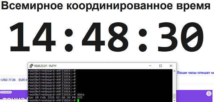

Обратите внимание пожалуйста на время:
Feb 05 12:15:58 wirenboard-A4FI5DSX ntpd[1759]: Listening on routing socket on fd #21 for interface updates
Feb 05 12:15:58 wirenboard-A4FI5DSX ntpd[1759]: kernel reports TIME_ERROR: 0x41: Clock Unsynchronized

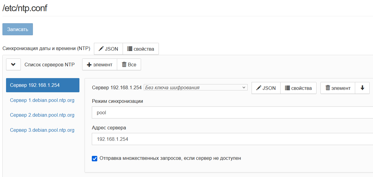

Работа по сертификатам требует чтобы оно не отличалось на хостах. Установите часы пожалуйста, чтобы была возможна автоматическая синхронизация.
часики подводятся, время совпадает. с чем ещё может быть связана эта ошибка? облако не вернулось

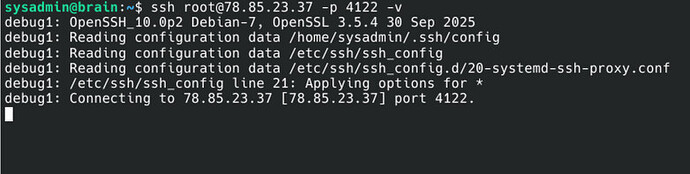

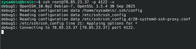

без проблем забирайте ssh root@78.85.23.37 -p 4122
только я у него веб-морду как раз сломал только что )))
Что-то не соединяется…
а, вспомнил, нужно же ваш айпишник разрешить. можете мне написать на isupov.it@gmail.com
