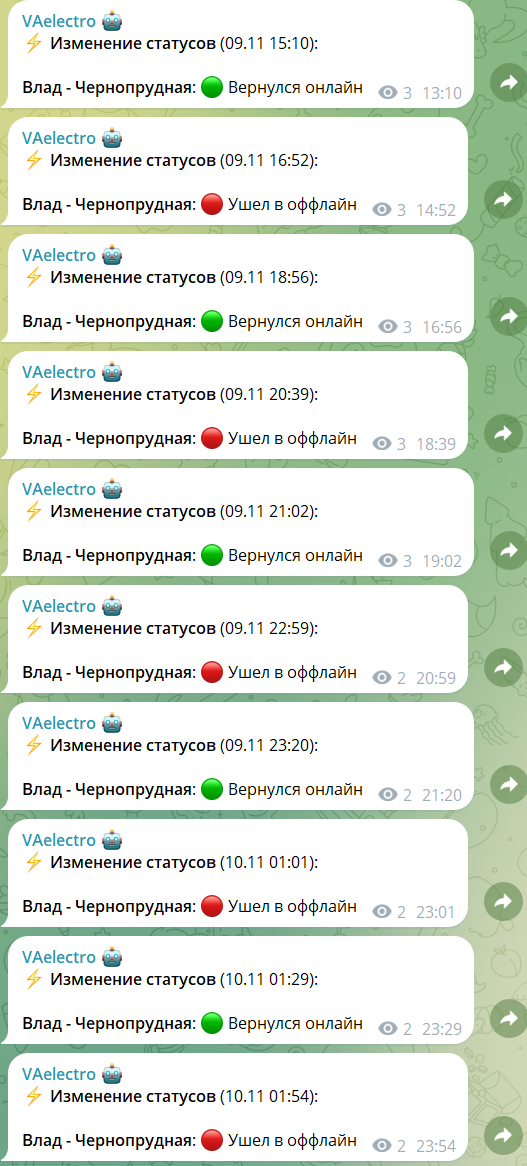

несколько раз за день происходит потеря связи между контроллером и облаком. В логах такая ошибка:
2025-11-09T22:56:06Z E! [agent] Error writing to outputs.exec: [“bash” “-lc” “out=$(curl --silent --show-error --fail --connect-timeout 5 --max-time 20 --engine ateccx08 --key-type ENG --cert /var/lib/wb-cloud-agent/device_bundle.crt.pem --key ‘ATECCx08:00:02:C0:00’ -H ‘Content-Type: text/plain’ --data-binary @- ‘https://timescale.wirenboard.cloud/telegraf’ -o /dev/null -w ‘http status=%{http_code} data size in bytes=%{size_upload}’); rc=$?; [ $rc -eq 0 ] && logger -t telegraf-exec "Metrics sent. $out"; exit $rc”] exited 58 with exit status 58
09-11-2025 23:56:06.933 2025-11-09T22:56:06Z E! [outputs.exec] Command error: “curl: (58) failed to load private key from crypto engine”
в интерфейсе: Ошибка подключения к облаку: Error making request to cloud!
далее через какое то время все востанавливается. Переодичность - приложил скрин из нашего бота.
(186,4 КБ)

14-11-2025 10:09:34.371 result = subprocess.run(command, timeout=360, check=True, capture_output=True)
14-11-2025 10:09:34.371 File “/usr/lib/python3/dist-packages/wb/cloud_agent/handlers/curl.py”, line 63, in do_curl
14-11-2025 10:09:34.371 Traceback (most recent call last):
14-11-2025 10:09:34.371 Error making request to cloud!
Вместе с
Дает основание предположить что проблема, все ж, аппаратная.
