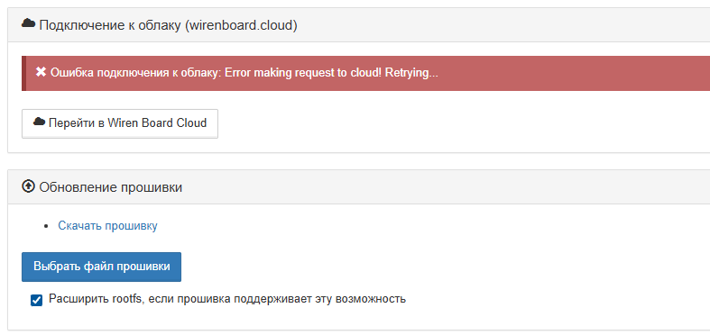

Теряется соединение с облаком

Вот произошло это
Снимок экрана 2026-02-02 233230
Как я вижу:
Проблем со связью нет, хоть и самое простое объяснение.
Иногда, без каких-либо заметных причин авторизация перестает происходить.
И не работает до перезапуска контроллера.
При этом крипточип есть и сканируется.

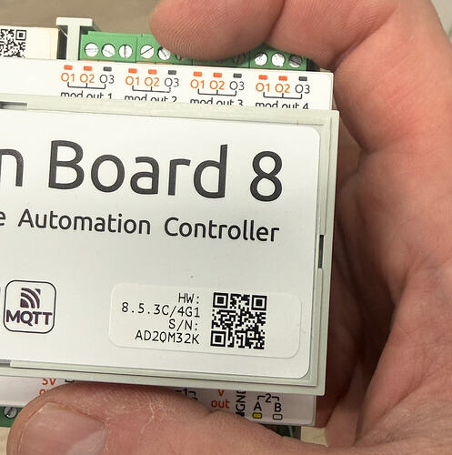

По номеру контроллера, AD2QM32K я что-то найти не могу. На наклейке именно этот номер?

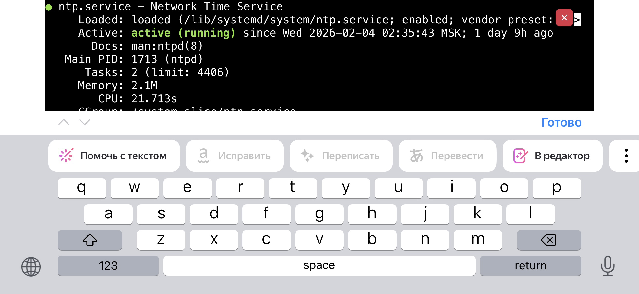

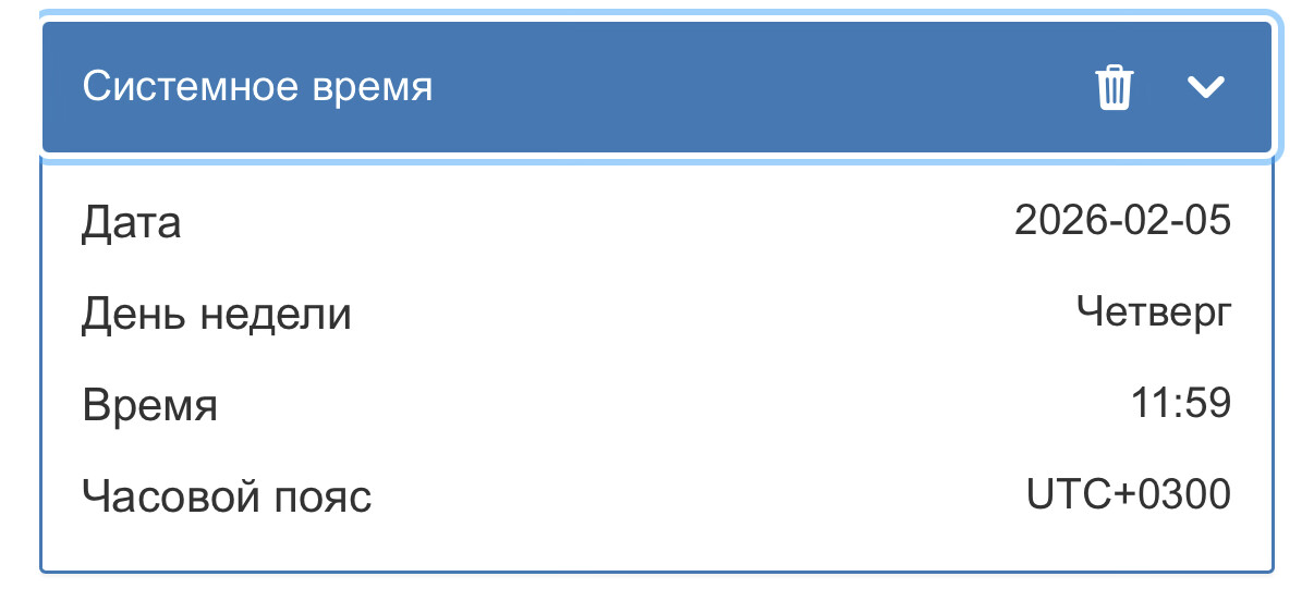

Проверьте ntp.service, была похожая ситуация не синхронизировалось время из-за этого отваливался сертификат
