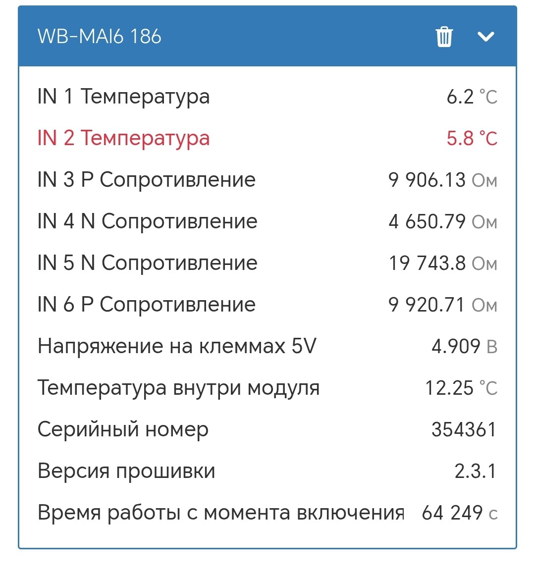

Добрый день. Тестирую модуль wb-mai6 v1.74/1 который подключен к контролеру 8.4.3A/4G2 1.2A-4G.К контролеру модуль подключен на второй порт RS-485, длина перемычек 10 см. Больше ничего к контроллеру не подключено. Переодически контролы каналов мигают красным, особенно часто мигают каналы к которым подключены термосопротивления по трехпроводной схеме.Модуль добавлен быстрым поиском,скорость обмена 115200. В системном журнале сыпятся warning.Подскажите в чем проблема? Модуль прошит последней прошивко на текущий момент.

Поставил скорость обмена 9600.Контролы стали реже моргать красным. Так же в системном журнале стал редко появляться warning. Но заметил что количество морганий красным гораздо больше чем записи warning в системном журнале.

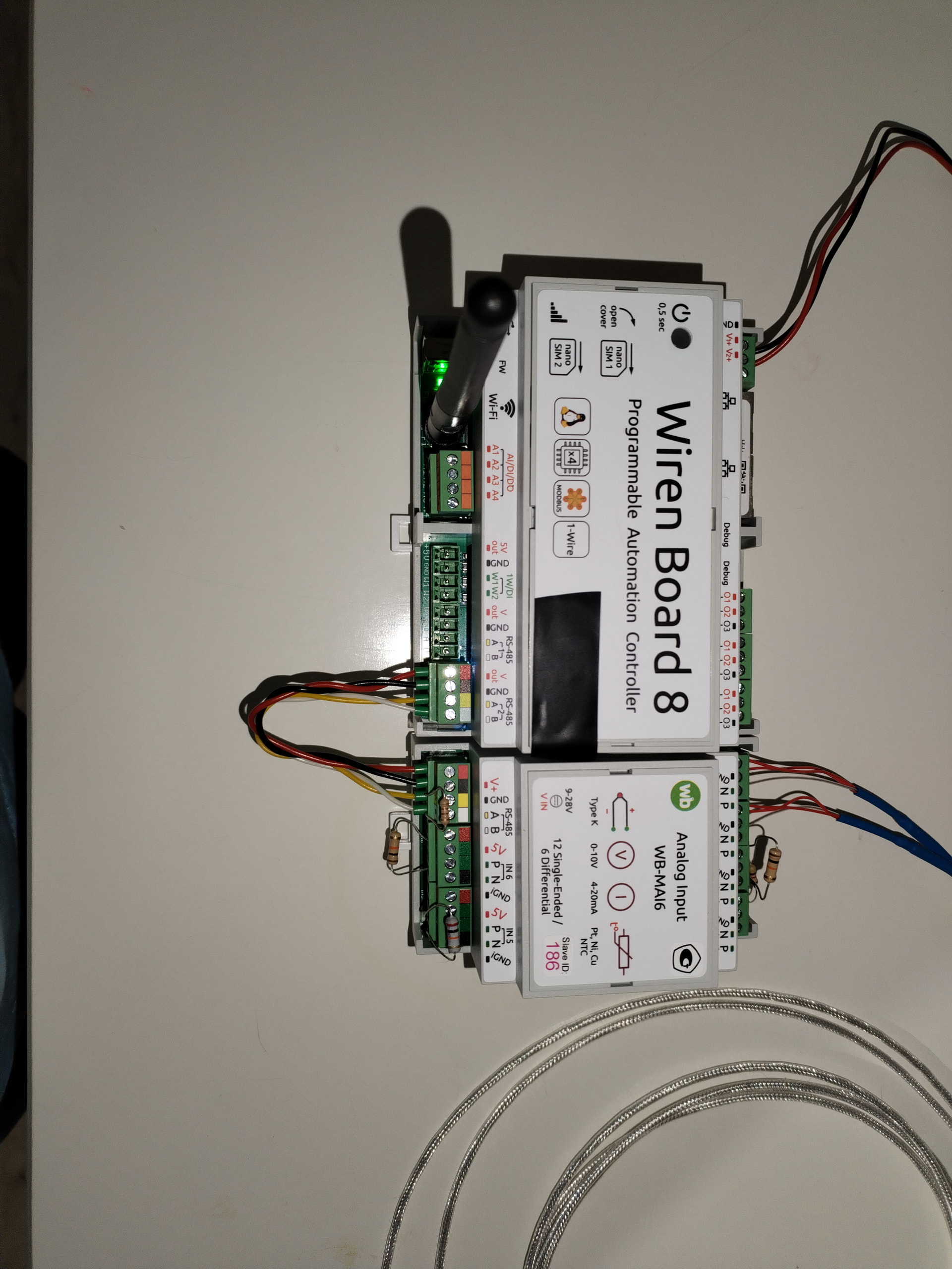

(2,5 МБ)
На фотографии у модуля wb-mai6 терминирующий резистор 120 ом на контактах А и В. Его наличие/отсутствие ничего не дает,собрано все по науке чисто для успокоения. Первое подключение когда выявились ошибки были без терминирующего резистора.

В логе я не нахожу пакетов, у которых не сходится CRC, хотя ошибка присутствует. Симптомы похожи на те, что были в указанных выше темах, и, вероятнее всего, тоже связаны с проблемой порта на уровне ядра. Пока разработчики не устранят баг в работе передатчика в новом ядре, дальше погружаться в поиск истинной причины будет сложно. Самый простой способ исключить эту проблему – переключить шину на WBE2-I-RS485-ISO или WB-MGE v.3.
