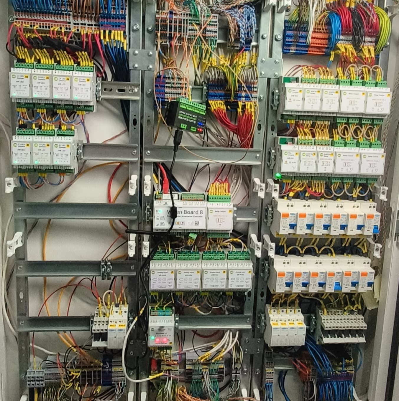

В одном щите размещены контроллер + WBIO-DO-R1G-16, 7 * WB-LED, 4 * WB-MAI6, 2 * (WB-MIO + 2 * WB-DO-SSR-8 + 2 * WB-DO-R10R-4), WB-MWAC v.2, в соседнем щите WB-MAP3E. Шина RS-485 подключена к /ttyRS485-1 на скорости 115200 c включенным терминатором в контроллере и с терминирующим резистором на WB-MAP3E. Версии прошивок во всех модулях самые свежие.
Суммарное количество регистров опроса ~220, по 5мс – 1100мс.
Опрос выходов SSR8, R10R-4 мне фактически не нужен – поставил период опроса канала раз в сутки (86400000мс). Знаю, что большие значения не рекомендуются, но «правильных» напутствий от WB как убрать каналы из очереди опроса, оставив при этом mqtt-топик, не нашёл.
Входы WB-LED не задействованы, а выходы я получаю благодаря быстрому Modbus – поэтому регулярный период опроса по ним мне не нужен – также ставлю период опроса выходных каналов раз в сутки. Входы не опрашиваю.
На MAI6 заведены NTC датчики температуры (36шт.) и три датчика давления 4-20мА. Опрос раз в минуту достаточен – поставил период опроса каналов в 60000мс.
На MAP3E и MWAC v.2 суммарно ~35 каналов. Большинство опрашивается «в порядке очереди».
Исходя из своих настроек, полагаю, что, опрашивая каналы раз в сутки, я их фактически исключил из очереди опросов, и допускаю ошибки на шине именно в момент опроса ВСЕХ каналов (раз в сутки). Оставшиеся каналы по моим подсчетам укладываются в 430мс (даже если их все поставить «в порядке очереди»). Тем не менее на шине перманентно имею ошибки invalid CRC и invalid data size. Понимаю, что ошибки допустимы, мнение WB об этом неоднократно видел в сообщениях поддержки. Условия монтажа и расположения не «стерильные», просто пытался минимизировать количество ошибок (перфекционизм). Что пробовал сделать: заменил изначально сделанную шину в щите на специализированную многожильную витую пару RS-485 с волновым сопротивлением 120 Ом, увеличил таймаут ответа на ttyRS485-1 до 2000мс, игрался с разными периодами опроса каналов – существенной зависимости и исчезновения ошибок CRC не добился. Рассматривал приобретение WBE2-I-RS485-ISO для снижения количества каналов на интерфейс. Текущее состояние – 20-30 ошибок в час, ~500 ошибок в сутки.

Примечание: модули с адресами 42 = MAP3E; 73, 173 = MAI6; 145 = MWAC v.2
Наткнулся в ТГ чате на возможность использования преобразователя Waveshare USB to 4*RS485. Для проверки работоспособности этого устройства перекинул на один его вход всю шину ttyRS485-1, скопировал в web-интерфейсе в ttyACM1 все модули WB, затем удалил их в ttyRS485-1, настройки порта ttyACM1 идентичны ttyRS485-1, за исключением того, что таймаут ответа на ttyACM1 я вообще не устанавливал (по умолчанию 500мс?).
После переноса шины с контроллера на преобразователь интерфейса ошибки CRC в логах исчезли. Совсем исчезли (uptime 20 часов). Значит ли это, что ошибки были связаны с реализацией интерфейса RS485 в контроллере?
Кроме этого: в контроллере установлен WBE2-I-Opentherm (версия прошивки 1.5). После исчезновения CRC ошибок стало явно видно ещё одно. Ошибка на модуле Opentherm Serial protocol error: request timed out появляется всегда сразу после попытки поиска свежей прошивки модуля:

Благодарю за подробное описание.
Пока готовлю информацию по вашему вопросу, по возможности, прошу выслать ссылку на устройство Waveshare USB to 4*RS485.
А уточните еще – какое расстояние до соседнего щита с WB-MAP3E?
Длина FTP 4-5 метров. MAP3E был подключен к шине не сразу, ошибки были и до него (возможно, реже).
Можете определить минимальную конфигурацию, в которой ошибки начинают появляться?
Могу попробовать, но не оперативно. И что считать “начинают появляться”? В какой промежуток времени сколько будем считать “начали проявляться”? Настройки периодов опроса каналов оставляем как есть или “форсируем” нагрузку на шине?
И… если итогом будет “до 2-х ошибок в минуту - норма”, то я не для этого описывал свои терзания. Технически меня текущие настройки удовлетворяли - каналы не красились красным. Просто ознакомившись с аналогичными вопросами в соседних темах (с перемещением шины в WBE2-I-RS485-ISO), счёл интересным тот факт, что полностью вынесенный за пределы контроллера преобразователь интерфейса привёл к такому результату. Сначала подумал, что обработка протокола Modbus в этом случае иначе реализована, но… реализация то его программная, а вот интерфейс физический…
Например, сейчас у вас 20-30 ошибок в час при заданных интервалах.
Имеет смысл проверить – будет ли пропорциональная динамика, если устройства удалять из опроса и шины по одному или может быть виновник какой-то один модуль?
Попробую воспроизвести на стенде.
Ну могу, да. Но сказал, что это не оперативно. Инсталляция не для монетизации - жилой дом, ковыряюсь как появляется возможность. Верну всё обратно на интерфейс контроллера. Чтобы относительно показательно собирать данные - надо будет по каждому модулю собирать статистику по несколько часов. Такое себе… И я в ваших устройствах уверен больше, чем вы )
Так а что меняется в случае переноса всей шины на внешний интерфейс? Я не меняю конфигурацию шины, не удаляю модули - все исходные данные остаются прежними. Uptime сейчас больше 24 часов. Ни одной ошибки за это время (кроме Opentherm - но это отдельно).
На RS485-2 у меня также были ошибки, но там поменьше каналов, и сейчас я настройками “раз в сутки” добился того, что ошибок нет. Могу попробовать там поиграть настройками, но снова будете грешить на какой-либо модуль? На RS485-2 у меня в щите (WB-MIO + WBIO-DO-SSR-8 + 2 * WBIO-DO-R1G-16), 8 * WB-MR6C v.2, WB-LED (вынесен на ~20 метров), XY-MD04 (вынесен на ~20 метров).
Уточнение - у вас на стенде ведь WB 8.5.1.?
Настройки на RS485-2: 115200, таймаут ответа 1000мс.
Настройки периодов опроса каналов:
SSR8, 2 * R1G16 – 86400000мс (8+16+16=40 каналов)
8 * MR6C v.2 – по 6 выходов 86400000мс, вход опрашиваю лишь один, но 3 канала 86400000мс (8*6+3=51 канал)
WB-LED – 7 выходов 86400000мс, вход опрашиваю лишь один, но 2 канала 86400000мс (7+2=9 каналов)
XY-MD04 – 60000мс (2 канала)
Итого опрашивается на шине 40+51+9+2=102 канала.
Данные настройки были мною итерационно сделаны для минимизации ошибок на шине, поскольку: 1) фактически меня не интересует состояние выходов SSR8 и 2 * R1G16; 2) состояние опрашиваемых входов и выходов MR6C v.2 и WB-LED контроллер всё равно оперативно получит благодаря быстрому Modbus; 3) единственное устройство, которому необходимо принудительно настроить опрос – это датчик температуры и влажности XY-MD04, на котором установлен период опроса «раз в минуту». При таких настройках ошибок на шине нет.
Увеличим нагрузку на шине, провоцируя появление ошибок:
8 * MR6C v.2 – по 6 выходов 86400000мс => в порядке очереди (48 каналов)
WB-LED – 7 выходов 86400000мс => в порядке очереди (7 каналов)
Т.о. изменены настройки опроса 48+7=55 каналов. 55 каналов + 2 канала XY-MD04: 57 каналов по 5мс = 285мс. Остальные 45 каналов на шине опрашиваются «раз в сутки». Теоретически с такими настройками ожидаю ошибки на шине не чаще, чем раз в сутки. Даже с учётом того, что 5мс – это тоже идеальная расчётная цифра, уставка таймаута ответа 1000мс с лихвой покрывает допущения (хотя уставки и в 500мс при таком количестве каналов и периодах опроса д.б. достаточно – поправьте, если не прав).

Устройства были по одному скопированы из ttyRS485-2 в ttyACM2, затем удалены из ttyRS485-2. После переноса всей шины с этими настройками на ttyACM2 Waveshare USB to 4ch RS485 (таймаут ответа по умолчанию - 500мс) ошибок на шине нет. Совсем нет (uptime 23 часа).
Пара уточнений, которые ранее упустил явно указать, но не влияющих на факт исчезновения ошибок после переноса шин с портов RS485 на внешний преобразователь интерфейса:
  • На первой шине терминирующие резисторы были на условных окончаниях шины – в контроллере и на WB-MAP3E. При переносе на Waveshare терминирующий резистор был также включен.
  • На второй шине, с учётом того, что WB-LED и XY-MD04 вынесены по ~20 метров от щита, контроллер фактически находится в «середине» шины. Терминирующих резисторов на оконечных устройствах нет. При переносе на Waveshare подход аналогичный – терминирующий резистор на Waveshare включен. Для соответствия требованиям стандарта RS485 – надо было бы поставить на WB-LED и XY-MD04, а в «середине» шины отключить.
(465,4 КБ)
Вернул обратно шину на ttyRS485-2, попутно изменив “таймаут ответа” 500мс. Ошибки возобновились. Изменение таймаута, вроде бы, существенно не изменило количество ошибок:

Примечание: 11 адрес - это Opentherm проскакивает.
Правильно ли я понимаю, что приведённые мною ошибки скорее всего попадают в Wiren Board 8: Errata ERRWB84009? Суть очень похожа на описание. А мы тут копья ломаем…
На моем стенде никак не воспроизводится. У меня без модуля Opentherm, но маловероятно, что дело в нем.
Очень похоже. Уточняю у коллег — было ли исправление в этой части.
Не в нём дело. Этот модуль был установлен относительно недавно - предупреждения сыпались и до его установки. Просто при отключении предупреждений по RS485-1 и RS-485-2 остались предупреждения по Opentherm, и, как ранее описывал - сразу после поиска обновления прошивки модуля.
Уточнил у коллег, проблема, описанная в Errata ERRWB84009, еще не исправлена и находится в работе.
Исправление данной проблемы планируется в новом ядре, которое будет доступно в последующих релизах.
Мне удалось протестировать тестовую сборку, в которой исправили работу портов tty/RS-485* и, как следствие, устранили многочисленные ошибки CRC. Сейчас ожидаем финальной доработки и выпуска релиза с новым ядром.
Хорошая новость! С удовольствием обновлюсь.
После перехода на release wb-2602 (as stable) на моих контроллерах ошибки “Serial protocol error: request timed out” и “Serial protocol error: malformed response: invalid crc” перестали проявляться.
Прошу проверить на вашем контроллере.
Добрый день, на unstable.latest testing ошибки есть. Необходимо именно на stable переехать?
Диагностический архив
Пожалуйста, уточните версию ядра командой uname -a
