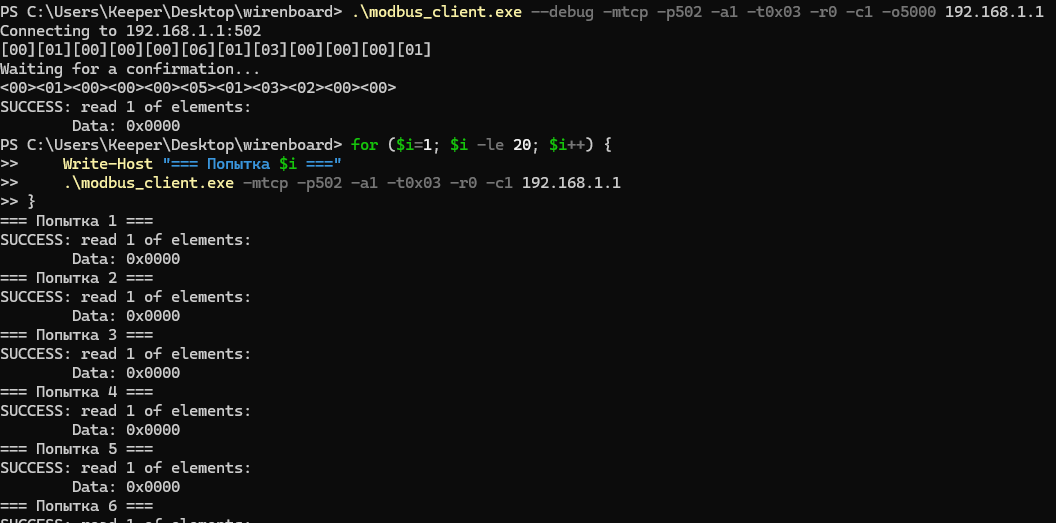

Покажите пожалуйста опрос регистров шлюза с компьютера, например - когда “работает” и когда “начинают отваливаться”.
Подскажите какой командой это сделать?

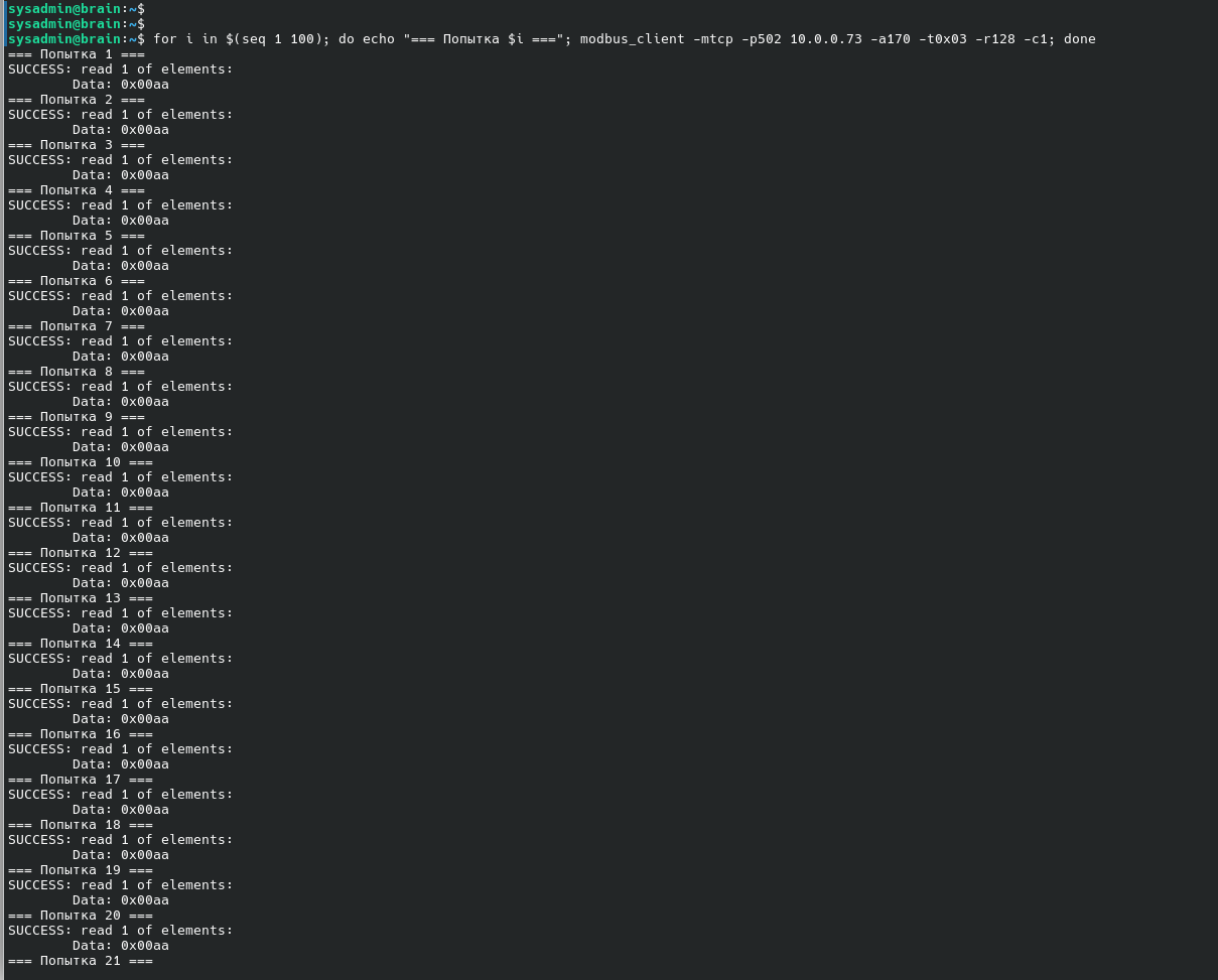

Для примера:
for i in $(seq 1 100); do echo "=== Попытка $i ==="; modbus_client -mtcp -p502 10.0.0.73 -a170 -t0x03 -r128 -c1; done
Не исключаю.
Как раз опрос с компьютера и поможет это установить.
Также - снимите пожалуйста дамп обмена с каким-либо шлюзом.

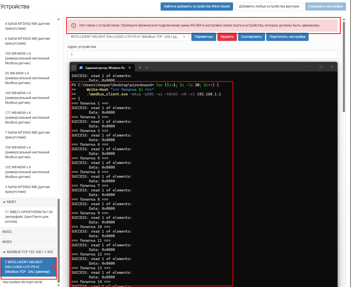

А на этом устройстве точно есть 128 регистр? судя по шаблону - нет. С адресом 0 - есть, насколько вижу.

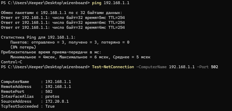

Если адрес и регистр верны - тогда связи нет совсем. А пингуется?
адрес бъется, порт тоже
Отлично. А если использовать modbus_client с верными (существующими) регистрами? Проверьте их а также адрес устройства
Нет ошибок?
А вот в это время - контроллер работает с шлюзом, также без ошибок?
Общий скрин, связи с WB нет, c ПК обмен идет успешно

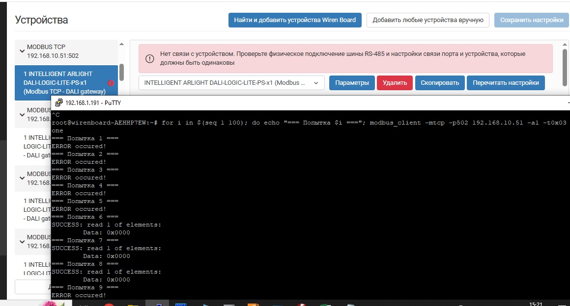

И какое количество успешных попыток из сотни?
С компьютера - так же?
Лог лучше файлом и весь, куска недостаточно для анализа.
около 45-ти успешных. Лог приложил. С компьютера сейчас нет возможности проверить.
