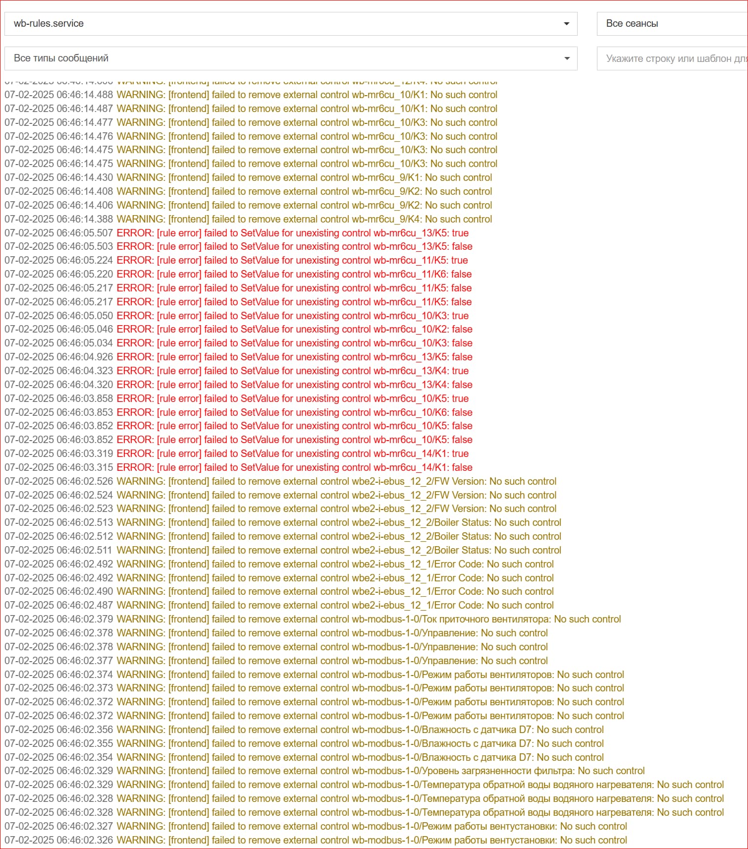

Также столкнулся с этой бедой в части “precision” после перехода с 2410 на 2501. В 2410 всё работало, ошибок не было, к тому же в правилах после перехода всё красно, периодически всё что-то не так.
![На изображении представлено множество сообщений об ошибках и предупреждениях, связанных с выполнением скриптов и контролем устройств в системе.
Срочняком сейчас откатываюсь на 2410.
