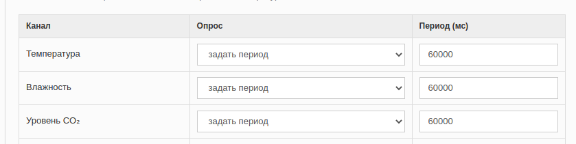

А почему тогда настройка периода опроса температуры работает раз в минуту как указано в настройках того же самого устройства? Как так получается что быстрое modbus устройство одно, но период опроса датчика движения и датчика температуры про разному реализованы?
Прилагаю скриншот настроек и лог из топика температуры.
mosquitto_sub -h localhost -p 1883 -v -t "/devices/wb-msw-v4_29/controls/Temperature" | ts | ts -i %.s
0.000046 фев 04 10:03:03 /devices/wb-msw-v4_29/controls/Temperature 25.14
11.631775 фев 04 10:03:14 /devices/wb-msw-v4_29/controls/Temperature 25.13
119.999919 фев 04 10:05:14 /devices/wb-msw-v4_29/controls/Temperature 25.14
60.000838 фев 04 10:06:14 /devices/wb-msw-v4_29/controls/Temperature 25.11
120.005849 фев 04 10:08:14 /devices/wb-msw-v4_29/controls/Temperature 25.12
59.998121 фев 04 10:09:14 /devices/wb-msw-v4_29/controls/Temperature 25.13
60.007127 фев 04 10:10:14 /devices/wb-msw-v4_29/controls/Temperature 25.11

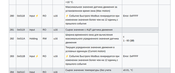

Потому, что на этом регистре нет Быстрого Modbus — нет смысла быстро получать. Регистры с поддержкой Быстрого Modbus указаны в карте регистров (с молнией): Карта регистров датчика WB-MSW v.4 — Wiren Board
В этом датчике таких регистров всего два и оба движение, так как это имеет смысл в автоматизации.
