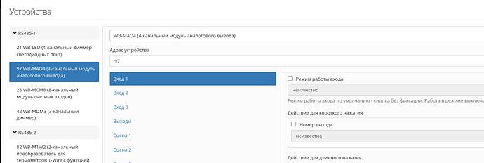

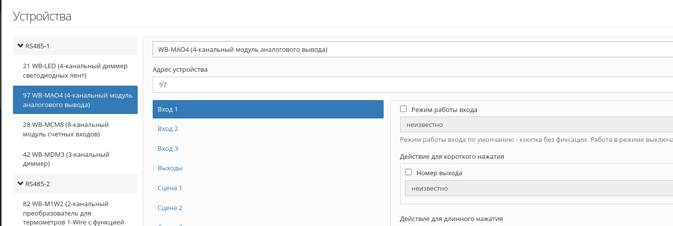

Создал стенд аналогичным устройством имеющим прошивку 2.4.4.
2025-06-10 13:19:26,204 Is actual: 2.4.4 -> 2.4.4 (tpl1_wb_mao4 (97, /dev/ttyRS485-1))
Проверил его работу с новым (актуальным) шаблоном.

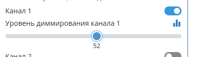

Что я делаю:
настраиваю устройство
В веб интерфейсе устанвливаю значение и включаю канал
Измеряя наприяжение - убеждаюсь что канал включен и наприяжение соотвтетствует уставке.
Так что моя рекомендация по замене шаблона - неактуальна.
Проверьте пожалуйста наприяжение при его установке.
Спасибо, я делаю то же самое. В веб-интерфейсе устанавливаю значение, включаю канал (или наоборот - включаю канал и устанавливаю значение) - ничего не работает. SprutHub при этом продолжает работать и управлять этим устройством. Все, естественно, установлено на одном и том же контроллере. Все обновлено.
Что мне еще нужно предоставить для дополнительного анализа?

Jun 11 14:51:27 /devices/wb-mao4_156/controls/Channel 1 Dimming Level/on 49
Jun 11 14:51:27 /devices/wb-mao4_156/controls/Channel 1 Dimming Level 49
Jun 11 14:51:27 /devices/wb-mao4_156/controls/Channel 1 Switch/on 1
Jun 11 14:51:27 /devices/wb-mao4_156/controls/Channel 1 Switch 1
Jun 11 14:51:27 /devices/wb-mao4_156/controls/Supply voltage 24.246
Jun 11 14:51:27 /devices/wb-mao4_156/controls/MCU Temperature 38.5
Jun 11 14:51:27 /devices/wb-mao4_156/controls/Supply voltage 24.241
Jun 11 14:51:27 /devices/wb-mao4_156/controls/MCU Voltage 3.271
Jun 11 14:51:27 /devices/wb-mao4_156/controls/MCU Temperature 38.8
Jun 11 14:51:28 /devices/wb-mao4_156/controls/Supply voltage 24.25
Jun 11 14:51:28 /devices/wb-mao4_156/controls/Supply voltage 24.249
Jun 11 14:51:28 /devices/wb-mao4_156/controls/MCU Voltage 3.269
Jun 11 14:51:28 /devices/wb-mao4_156/controls/MCU Temperature 38.7
Jun 11 14:51:29 /devices/wb-mao4_156/controls/MCU Temperature 38.6
Jun 11 14:51:30 /devices/wb-mao4_156/controls/Supply voltage 24.247
Jun 11 14:51:30 /devices/wb-mao4_156/controls/MCU Voltage 3.271
Jun 11 14:51:30 /devices/wb-mao4_156/controls/MCU Temperature 38.7
Jun 11 14:51:30 /devices/wb-mao4_156/controls/MCU Voltage 3.269
Jun 11 14:51:30 /devices/wb-mao4_156/controls/MCU Temperature 38.5
Jun 11 14:51:30 /devices/wb-mao4_156/controls/Channel 1 Switch/on 0
Jun 11 14:51:30 /devices/wb-mao4_156/controls/Channel 1 Switch 0

Добрый день. Удалось проверить, я уже об этом писал даже. Вкл-выкл работает, а изменение мощности из веба - нет. Если изначально ставишь мощность или через СХ и включаешь - да, потом - нет. Проблема только с MAO4, остальные ползунки в других устройствах работают корректно в вебе.
Я не уверен что правильно понимаю описание. Пожалуйста, дайте команду, результаты подписки на mqtt.
Сейчас по описанию невозможно воспроизвести.
То есть ожидаю описания в виде:
  • делаю: (команда, запись значения)
  • ожидаю:
  • получаю:
