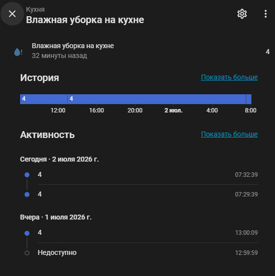

У меня в Home Assistant построена автоматизация что при изменении триггера что-то происходит дальше. Модуль с какой-то периодичностью переопрашивается и устанавливает число 4, так как ни одна клавиша не срабатывала на длительное нажатие. А Home Assistant считает данный момент как изменение числа. не понятно по какой причине происходит данный переопрос и за чем?
Вот не совсем понимаю. Покажите пожалуйста изменение? Я вижу значение, читаемое из регистра устройства. Драйвер его читает и публикует в топик брокера.
Что такое “переопрашивается”?

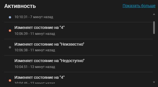

На скриншоте вижу изменяет состояние на "неизвестно". Также изменяет состояние на "недоступно".
Напишите пожалуйста - о чем это говорит в используемом вами ПО?
Вариант 1 при каких условиях это происходит. В том то дело что изменений нет, но с какой-то периодичностью само по себе заново публикуется число 4, хотя причин для данного действия нет.
Вариант 2 при каких условиях это происходит. я меняю настройки любого другого модуля и сохраняю настройки. при этом данный модуль публикует число 4. Вопрос за чем? я же не в нем менял настройки.
На скриншоте вижу изменяет состояние на "неизвестно" . Также изменяет состояние на "недоступно" .
Подпишитесь на топик пожалуйста, целиком с подтопиками и покажите результат.
Планирую убедиться что значение топика стабильно.
Изменяет на состояние на “неизвестно” и “недоступно” это в Home Assistant говорит о том что данные с данного контрола перестали приходить и нет публикаций.

Вот один из примеров что никого нет в квартире и изменения в настройках не происходили:
Так, то есть топик: “wb-mcm8_36/controls/Input 1 Long Press Counter”
Ниже, в результатах подписки не вижу его изменений.
Судя по скриншоту - что-то “менялось” в 7:29, 7:32.
Опишите пожалуйста каким образом HA получает данные из брокера контроллера. Общую архитектуру системы ну и каким способом значение топика попадает в HA. Каким образом настроено?

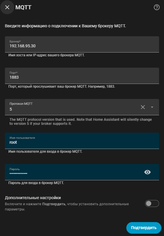

HA подключен к MQTT брокеру:
в файле configuration.yaml HA прописаны следующие строки:
mqtt:
sensor:
- unique_id: wb-mcm8_36/Input 1 Long Press Counter
name: “Влажная уборка на кухне”
state_topic: “/devices/wb-mcm8_36/controls/Input 1 Long Press Counter”
value_template: “{{ value }}”
(352,5 КБ)
В логе вижу только:
Jul 02 07:29:38 wirenboard-AU5E6WCW mosquitto[1275879]: 1782966578: New connection from 192.168.95.8:58965 on port 1883.
Jul 02 07:29:38 wirenboard-AU5E6WCW mosquitto[1275879]: 1782966578: New client connected from 192.168.95.8:58965 as 03uXHJMQ83cgbyrbWF9lF2 (p5, c1, k60).
Jul 02 07:30:42 wirenboard-AU5E6WCW wb-mqtt-serial[1789]: ERROR: [serial client] Serial protocol error: <192.168.95.2:1> connect error: Connection refused (111)
Jul 02 07:32:16 wirenboard-AU5E6WCW mosquitto[1275879]: 1782966736: Client 03uXHJMQ83cgbyrbWF9lF2 closed its connection.
Jul 02 07:32:39 wirenboard-AU5E6WCW mosquitto[1275879]: 1782966759: New connection from 192.168.95.8:33853 on port 1883.
HA отключился от брокера контроллера и снова подключился.
Проверьте на самом HA причину отключения-подключения. Ну или обработайте подобное (отсутствие связи)
А почему такое же переподключение происходит когда я меняю и сохраняю настройки любого другого модуля из оболочки Wirenbord? это ни как не связано с HA
Потому что при перезапуске сервиса при сохранении топики (все, порожденные сервисом) сначала удаляются а затем, при запуске сервиса снова публикуются. Это - ожидаемо. Для того чтобы избежать подобного - можно использовать AutoDiscovery HA. Ну и часто это удобнее.
Доброго утра.
Есть у меня подозрение что проблема не у меня в сети, а проблема с контроллером, так как сегодня утром на моих глазах отвалилось все что касается WB, также отвалилась сеть Zigbee. Но при этом я все это видел своими глазами из HA, что исключает подвисание сети, так как HA развернут на отдельном сервере и работает камера на подъезд.
Вот на контроллере в логах я не видел пропадания подключения.
Подобное (периодическую потерю связности) я видел пару раз, причем именно когда использовался Keenetic в качестве свича.
Тут проще проверить, запустить от HA ping, например, к контроллеру. Ну и посмотреть - будут ли теряться.
Вот в чем причина пропадания и переопределения:
Я не увидел в логах перезапуска брокера. Если оно есть - покажите пожалуйста лог.
