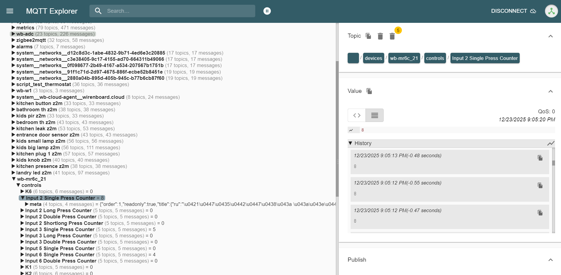

Обновил контроллер Wiren Board 7.3.4 (s/n AXI4GNPT) до
Linux wirenboard-AXI4GNPT 5.10.35-wb180

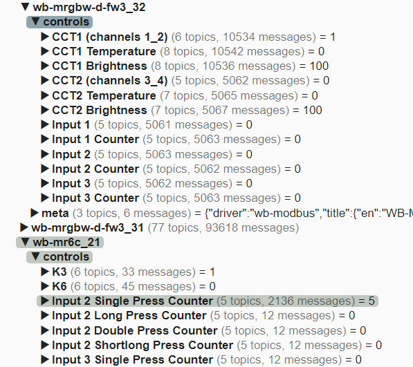

получил кучу спама в на одинканал опроса устройствах wb-mr6c и на все каналы wb-mrgbw
при этом значения канала не меняются
пропала возможность в шаблонах поставить опрос в порядке очереди, теперь только using FastModbus

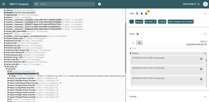

на скрине 23 минуты работы контроллера после перезагрузки
за время работы ни одно значение не поменялось
те в mqtt пишутся значения вне зависимости от того поменялись они или нет, раньше так не было
(318,1 КБ)
