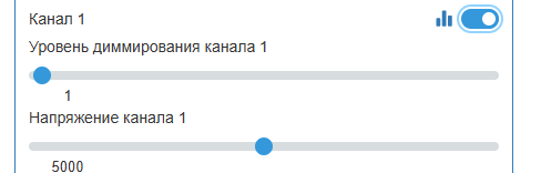

Здравствуйте. Подключил 2 модуля WB-MAO4, версия прошивки последняя 2.6.6. Пытаюсь в виджете поменять напряжение
на выходе показывает 0
Напряжение появляется, если в настройке выхода выставить нижний порог диммирования, при включении канала. Пробовал менять уровень диммирования - без изменений. Думал может модуль проблемный, у второго такое-же поведение.

Уровень диммирования не влияет вообще. Модуль выдает напряжение только в момент включения канала и оно ровно нижнему порогу диммирования. Если после этого изменить положение ползунка “Напряжение канала” или “Уровень диммирования”, то ничего не меняется

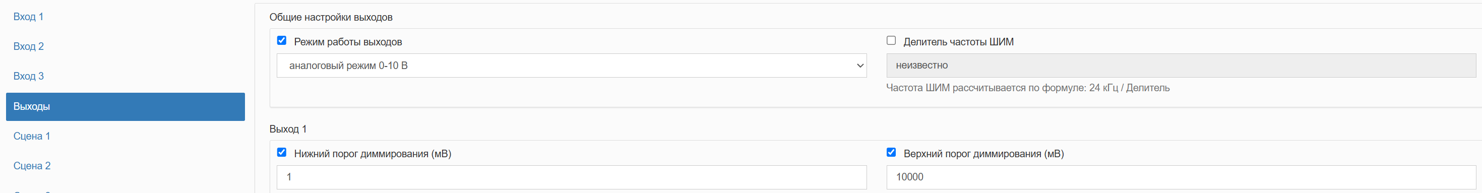

Так настроено?

Изначально так. Напряжение всегда 0, потом менял нижний порог и напряжение при включении канала появляется, но не меняется

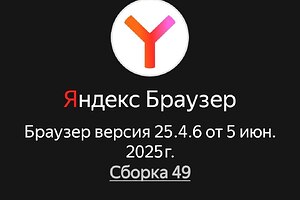

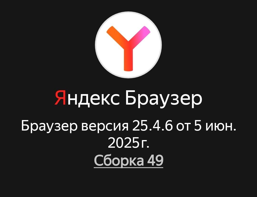

Версия браузера

В мобильной версии Chrome проверил - то же не работает
Да, удалось воспроизвести на мобильном браузере.
Данная проблема известна, разработчики занимались, узнаю статус.
Разработчики внесли правки в этой части. Прошу обновить apt-ом и проверить работу.
