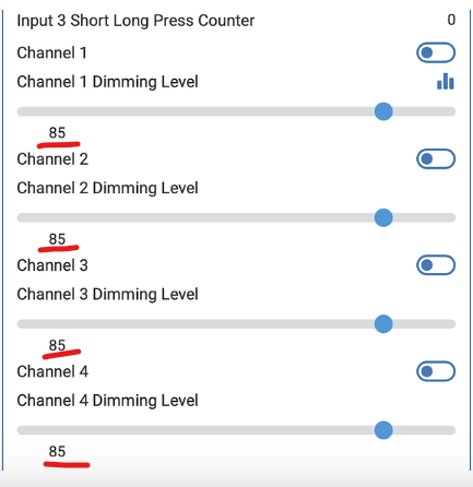

В прошивке wb-2606 стал криво отображаться виджет MAO4
В devices дефолтный виджет - ползунки без процентов вообще

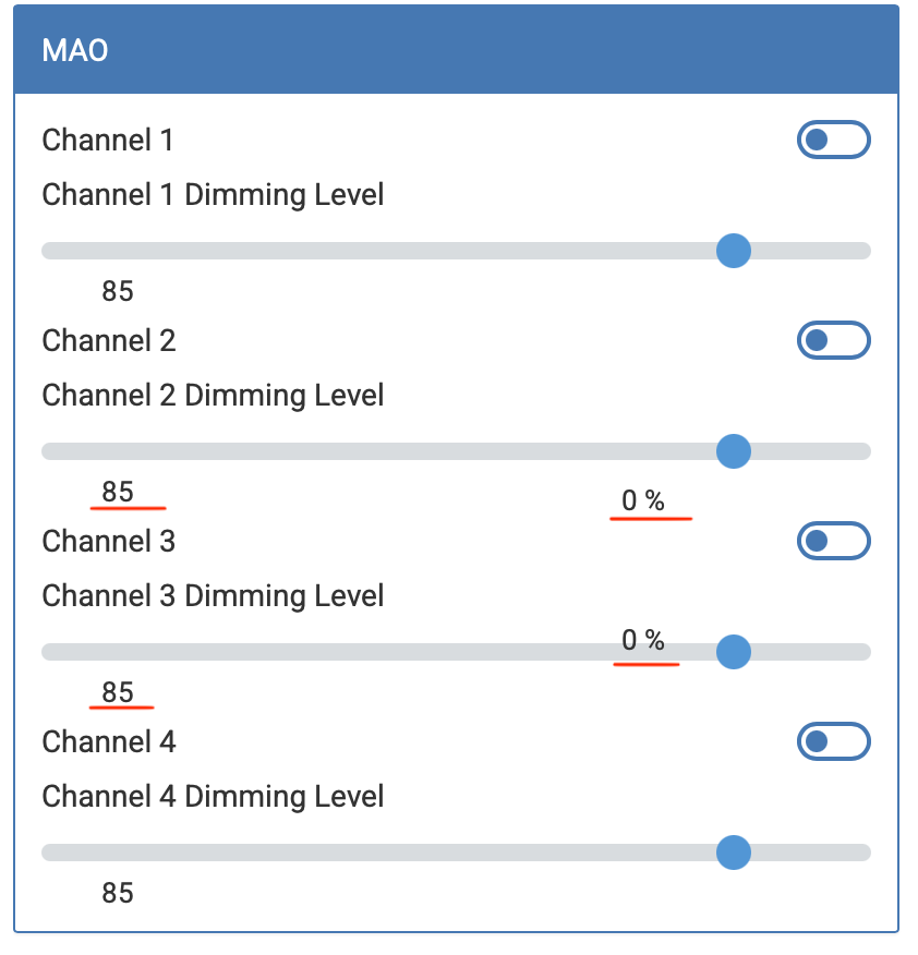

А если сделать вот такой виджет
  "name": "MAO",
  "description": "",
  "compact": false,
  "cells": [
      "id": "wb-mao4_128/Channel 1 Switch",
      "extra": {},
      "type": "switch",
      "name": "Channel 1"
      "id": "wb-mao4_128/Channel 1 Dimming Level",
      "extra": {},
      "type": "range",
      "name": "Channel 1 Dimming Level"
      "id": "wb-mao4_128/Channel 2 Switch",
      "extra": {},
      "type": "switch",
      "name": "Channel 2"
      "id": "wb-mao4_128/Channel 2 Dimming Level",
      "extra": {},
      "type": "range",
      "name": "Channel 2 Dimming Level"
      "id": "wb-mao4_128/Channel 3 Switch",
      "extra": {},
      "type": "switch",
      "name": "Channel 3"
      "id": "wb-mao4_128/Channel 3 Dimming Level",
      "extra": {},
      "type": "range",
      "name": "Channel 3 Dimming Level"
      "id": "wb-mao4_128/Channel 4 Switch",
      "extra": {},
      "type": "switch",
      "name": "Channel 4"
      "id": "wb-mao4_128/Channel 4 Dimming Level",
      "extra": {},
      "type": "range",
      "name": "Channel 4 Dimming Level"
то проценты появляются, но только на двух ползунках и где-то не там явно

Не совсем понимаю вопрос, в дефолтном виджете уровень ползунка отображается на ваших скринах

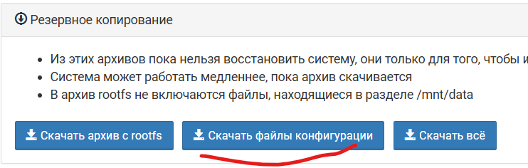

Уточните, пожалуйста, что именно вы хотите реализовать? Чтобы над синей точкой тоже были проценты? Также приложите диагностический архив, пожалуйста. Создание архива описано в документации. И приложите архив с конфигами:
Посмотрите на второй скриншот. Там у двух ползунков из 4х (второй и третий канал) появились “0 %” где-то посередине. Это явно какой-то баг отображения и он стабильно воспроизводится. Я удаляю виджет, заново создаю и получаю ровно то же самое поведение
Для диагностики проблемы пришлите, пожалуйста, архив с диагностической информацией контроллера. Создание архива описано в документации. И как выше просил приложите файлы конфигурации.
В любом случае, для воспроизведения бага и будущего написания багрепорта, мне необходимы архивы.
(740.7 KB)
вот архив, а конфиги не пролезают - говорит, максимум 10мб,а там tar.gz на 31мб
У вас дефолтный шаблон для МАО?
Можете еще приложить вывод команды, пожалуйста:
mosquitto_sub -v -W 1 -t ‘/devices/<ВАШ МАО>/controls/+/meta’
И вывод этой в момент, когда у вас на канале 85%, а отображается 0% :
mosquitto_sub -v -W 2 -t ‘/devices/wb-mao4_128/controls/Channel 2 Dimming Level’
да, шаблон дефолтный.
вот выхлоп консоли
mosquitto_sub -v -W 1 -t '/devices/wb-mao4_128/controls/+/meta'
/devices/wb-mao4_128/controls/Input 1/meta {"order":1,"readonly":true,"title":{"ru":"\u0412\u0445\u043e\u0434 1"},"type":"switch"}
/devices/wb-mao4_128/controls/Input 1 Counter/meta {"order":2,"readonly":true,"title":{"ru":"\u0421\u0447\u0435\u0442\u0447\u0438\u043a 1"},"type":"value"}
/devices/wb-mao4_128/controls/Input 1 Short Press Counter/meta {"order":3,"readonly":true,"title":{"ru":"\u0421\u0447\u0435\u0442\u0447\u0438\u043a \u043a\u043e\u0440\u043e\u0442\u043a\u0438\u0445 \u043d\u0430\u0436\u0430\u0442\u0438\u0439 \u0432\u0445\u043e\u0434\u0430 1"},"type":"value"}
/devices/wb-mao4_128/controls/Input 1 Long Press Counter/meta {"order":4,"readonly":true,"title":{"ru":"\u0421\u0447\u0435\u0442\u0447\u0438\u043a \u0434\u043b\u0438\u043d\u043d\u044b\u0445 \u043d\u0430\u0436\u0430\u0442\u0438\u0439 \u0432\u0445\u043e\u0434\u0430 1"},"type":"value"}
/devices/wb-mao4_128/controls/Input 1 Double Press Counter/meta {"order":5,"readonly":true,"title":{"ru":"\u0421\u0447\u0435\u0442\u0447\u0438\u043a \u0434\u0432\u043e\u0439\u043d\u044b\u0445 \u043d\u0430\u0436\u0430\u0442\u0438\u0439 \u0432\u0445\u043e\u0434\u0430 1"},"type":"value"}
/devices/wb-mao4_128/controls/Input 1 Short Long Press Counter/meta {"order":6,"readonly":true,"title":{"ru":"\u0421\u0447\u0435\u0442\u0447\u0438\u043a \u043a\u043e\u0440\u043e\u0442\u043a\u0438\u0445, \u0430 \u0437\u0430\u0442\u0435\u043c \u0434\u043b\u0438\u043d\u043d\u044b\u0445 \u043d\u0430\u0436\u0430\u0442\u0438\u0439 \u0432\u0445\u043e\u0434\u0430 1"},"type":"value"}
/devices/wb-mao4_128/controls/Input 2/meta {"order":7,"readonly":true,"title":{"ru":"\u0412\u0445\u043e\u0434 2"},"type":"switch"}
/devices/wb-mao4_128/controls/Input 2 Counter/meta {"order":8,"readonly":true,"title":{"ru":"\u0421\u0447\u0435\u0442\u0447\u0438\u043a 2"},"type":"value"}
/devices/wb-mao4_128/controls/Input 2 Short Press Counter/meta {"order":9,"readonly":true,"title":{"ru":"\u0421\u0447\u0435\u0442\u0447\u0438\u043a \u043a\u043e\u0440\u043e\u0442\u043a\u0438\u0445 \u043d\u0430\u0436\u0430\u0442\u0438\u0439 \u0432\u0445\u043e\u0434\u0430 2"},"type":"value"}
/devices/wb-mao4_128/controls/Input 2 Long Press Counter/meta {"order":10,"readonly":true,"title":{"ru":"\u0421\u0447\u0435\u0442\u0447\u0438\u043a \u0434\u043b\u0438\u043d\u043d\u044b\u0445 \u043d\u0430\u0436\u0430\u0442\u0438\u0439 \u0432\u0445\u043e\u0434\u0430 2"},"type":"value"}
/devices/wb-mao4_128/controls/Input 2 Double Press Counter/meta {"order":11,"readonly":true,"title":{"ru":"\u0421\u0447\u0435\u0442\u0447\u0438\u043a \u0434\u0432\u043e\u0439\u043d\u044b\u0445 \u043d\u0430\u0436\u0430\u0442\u0438\u0439 \u0432\u0445\u043e\u0434\u0430 2"},"type":"value"}
/devices/wb-mao4_128/controls/Input 2 Short Long Press Counter/meta {"order":12,"readonly":true,"title":{"ru":"\u0421\u0447\u0435\u0442\u0447\u0438\u043a \u043a\u043e\u0440\u043e\u0442\u043a\u0438\u0445, \u0430 \u0437\u0430\u0442\u0435\u043c \u0434\u043b\u0438\u043d\u043d\u044b\u0445 \u043d\u0430\u0436\u0430\u0442\u0438\u0439 \u0432\u0445\u043e\u0434\u0430 2"},"type":"value"}
/devices/wb-mao4_128/controls/Input 3/meta {"order":13,"readonly":true,"title":{"ru":"\u0412\u0445\u043e\u0434 3"},"type":"switch"}
/devices/wb-mao4_128/controls/Input 3 Counter/meta {"order":14,"readonly":true,"title":{"ru":"\u0421\u0447\u0435\u0442\u0447\u0438\u043a 3"},"type":"value"}
/devices/wb-mao4_128/controls/Input 3 Short Press Counter/meta {"order":15,"readonly":true,"title":{"ru":"\u0421\u0447\u0435\u0442\u0447\u0438\u043a \u043a\u043e\u0440\u043e\u0442\u043a\u0438\u0445 \u043d\u0430\u0436\u0430\u0442\u0438\u0439 \u0432\u0445\u043e\u0434\u0430 3"},"type":"value"}
/devices/wb-mao4_128/controls/Input 3 Long Press Counter/meta {"order":16,"readonly":true,"title":{"ru":"\u0421\u0447\u0435\u0442\u0447\u0438\u043a \u0434\u043b\u0438\u043d\u043d\u044b\u0445 \u043d\u0430\u0436\u0430\u0442\u0438\u0439 \u0432\u0445\u043e\u0434\u0430 3"},"type":"value"}
/devices/wb-mao4_128/controls/Input 3 Double Press Counter/meta {"order":17,"readonly":true,"title":{"ru":"\u0421\u0447\u0435\u0442\u0447\u0438\u043a \u0434\u0432\u043e\u0439\u043d\u044b\u0445 \u043d\u0430\u0436\u0430\u0442\u0438\u0439 \u0432\u0445\u043e\u0434\u0430 3"},"type":"value"}
/devices/wb-mao4_128/controls/Input 3 Short Long Press Counter/meta {"order":18,"readonly":true,"title":{"ru":"\u0421\u0447\u0435\u0442\u0447\u0438\u043a \u043a\u043e\u0440\u043e\u0442\u043a\u0438\u0445, \u0430 \u0437\u0430\u0442\u0435\u043c \u0434\u043b\u0438\u043d\u043d\u044b\u0445 \u043d\u0430\u0436\u0430\u0442\u0438\u0439 \u0432\u0445\u043e\u0434\u0430 3"},"type":"value"}
/devices/wb-mao4_128/controls/Channel 1 Switch/meta {"order":19,"readonly":false,"title":{"en":"Channel 1","ru":"\u041a\u0430\u043d\u0430\u043b 1"},"type":"switch"}
/devices/wb-mao4_128/controls/Channel 1 Dimming Level/meta {"max":100.0,"order":20,"readonly":false,"title":{"ru":"\u0423\u0440\u043e\u0432\u0435\u043d\u044c \u0434\u0438\u043c\u043c\u0438\u0440\u043e\u0432\u0430\u043d\u0438\u044f \u043a\u0430\u043d\u0430\u043b\u0430 1"},"type":"range"}
/devices/wb-mao4_128/controls/Channel 2 Switch/meta {"order":21,"readonly":false,"title":{"en":"Channel 2","ru":"\u041a\u0430\u043d\u0430\u043b 2"},"type":"switch"}
/devices/wb-mao4_128/controls/Channel 2 Dimming Level/meta {"max":100.0,"order":22,"readonly":false,"title":{"ru":"\u0423\u0440\u043e\u0432\u0435\u043d\u044c \u0434\u0438\u043c\u043c\u0438\u0440\u043e\u0432\u0430\u043d\u0438\u044f \u043a\u0430\u043d\u0430\u043b\u0430 2"},"type":"range"}
/devices/wb-mao4_128/controls/Channel 3 Switch/meta {"order":23,"readonly":false,"title":{"en":"Channel 3","ru":"\u041a\u0430\u043d\u0430\u043b 3"},"type":"switch"}
/devices/wb-mao4_128/controls/Channel 3 Dimming Level/meta {"max":100.0,"order":24,"readonly":false,"title":{"ru":"\u0423\u0440\u043e\u0432\u0435\u043d\u044c \u0434\u0438\u043c\u043c\u0438\u0440\u043e\u0432\u0430\u043d\u0438\u044f \u043a\u0430\u043d\u0430\u043b\u0430 3"},"type":"range"}
/devices/wb-mao4_128/controls/Channel 4 Switch/meta {"order":25,"readonly":false,"title":{"en":"Channel 4","ru":"\u041a\u0430\u043d\u0430\u043b 4"},"type":"switch"}
/devices/wb-mao4_128/controls/Channel 4 Dimming Level/meta {"max":100.0,"order":26,"readonly":false,"title":{"ru":"\u0423\u0440\u043e\u0432\u0435\u043d\u044c \u0434\u0438\u043c\u043c\u0438\u0440\u043e\u0432\u0430\u043d\u0438\u044f \u043a\u0430\u043d\u0430\u043b\u0430 4"},"type":"range"}
/devices/wb-mao4_128/controls/Serial/meta {"order":27,"readonly":true,"title":{"ru":"\u0421\u0435\u0440\u0438\u0439\u043d\u044b\u0439 \u043d\u043e\u043c\u0435\u0440"},"type":"text"}
Timed out
mosquitto_sub -v -W 2 -t '/devices/wb-mao4_128/controls/Channel 2 Dimming Level'
/devices/wb-mao4_128/controls/Channel 2 Dimming Level 85
Timed out
так ведь нет, там отображается 85, а рядом рисуется ещё и 0%
