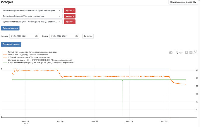

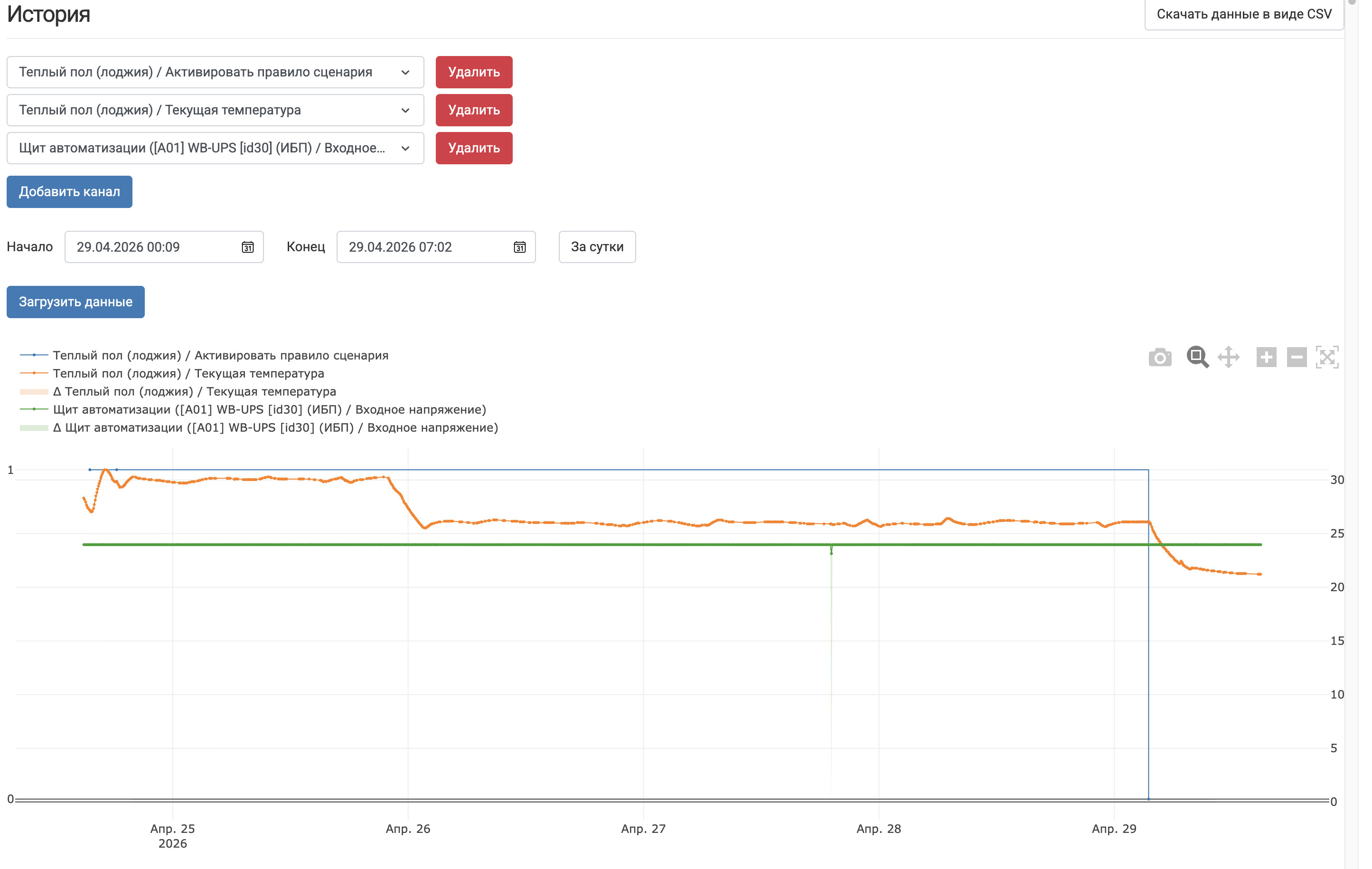

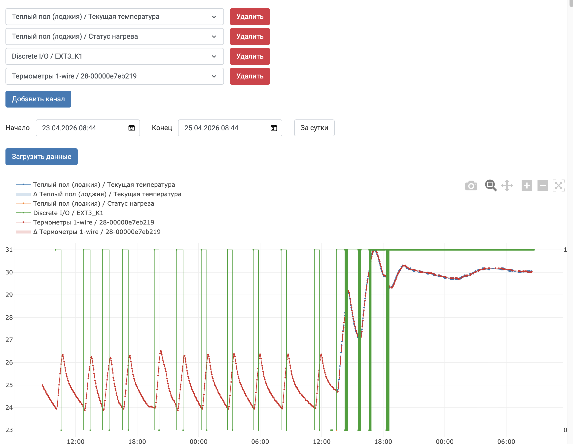

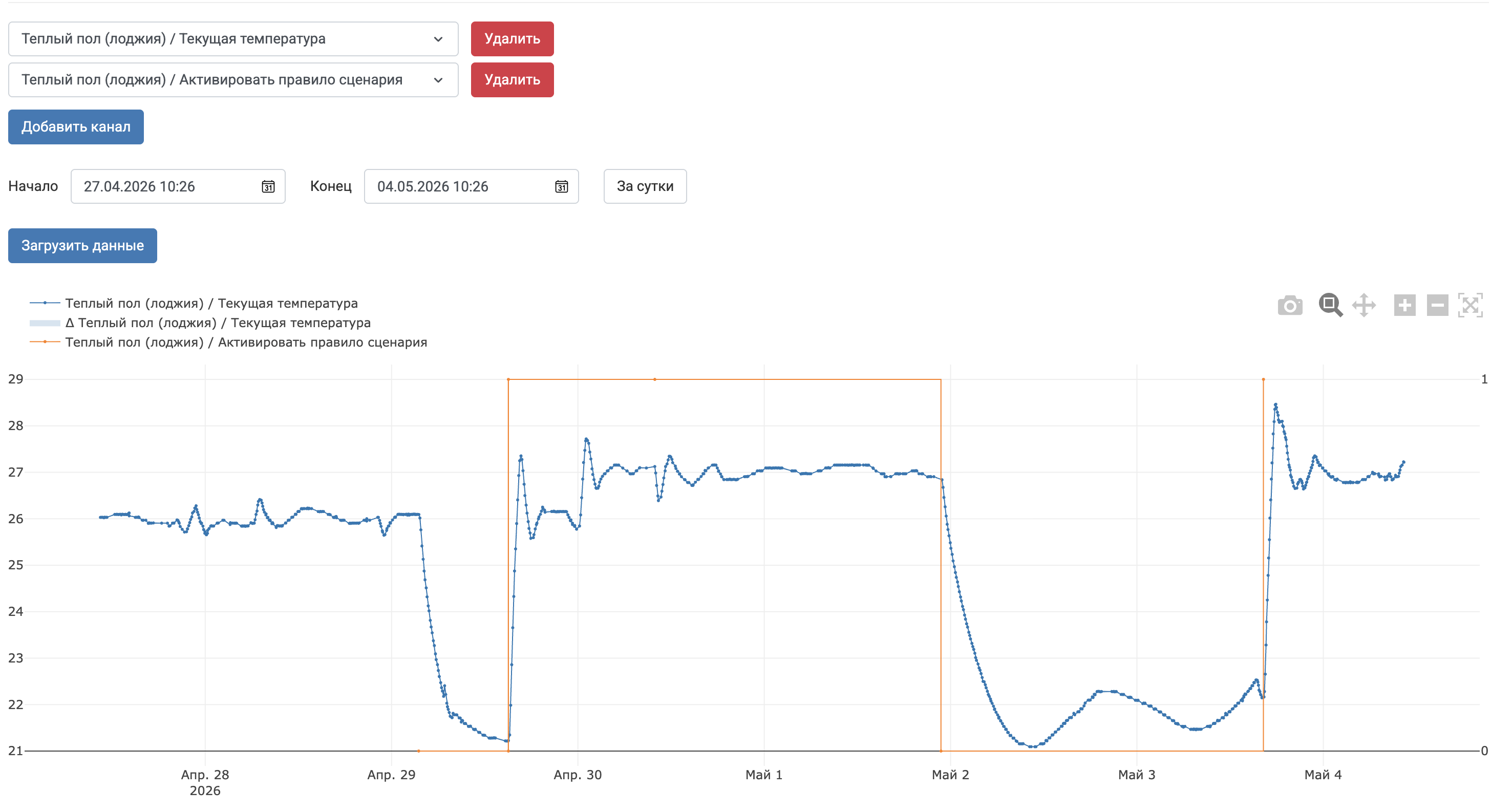

  1. Вся система обновлена до последней версии testing. Настроен сценарий термостат, сам он работает отлично. Но, в истории данные по исполнительному механизму (каналу) отображаются непонятно как-то. С определенного момента все время данные “вкл“, хотя как на панели, так и физически вижу, что включается и отключается согласно времени и алгоритму ПИД (см. скрин). Никаких данных по настрйоке архивирования не менял. По остальным параметрам нет вопросов. Куда копать?

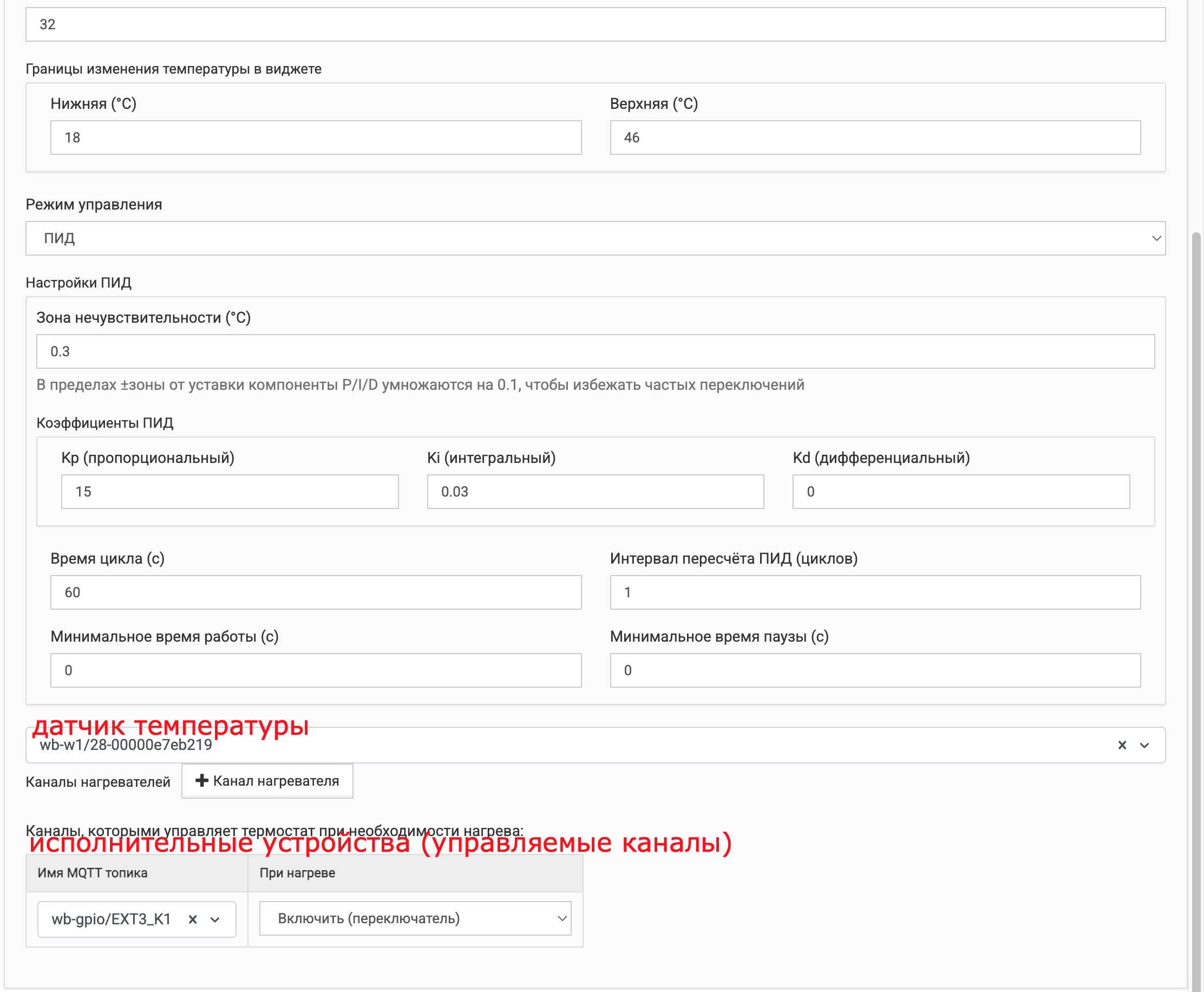

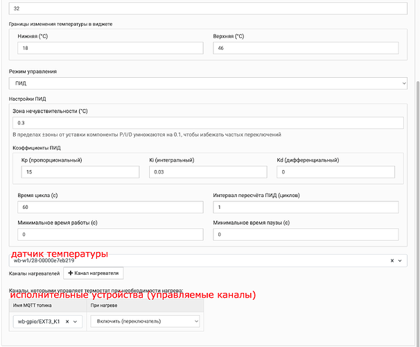

  3. в настройках сценария предлагаю поправить надписи. При первой настройке не сразу даже сообразил что и куда требуется прописать (см. скрин).
  4. как будет работать и/или как подстроить ПИД регулятор, если в качестве исполнительных устройств выступает дискретный термостатичный исполнительный механизм (он открывается/закрывается полностью в течение 3 минут). В настройках ПИД вроде вкл/выкл укладывается в 1 минуту.
На скрине вижу что история отображается корректно до появления в истории данных по теплому полу лоджии. Попробуйте отследить только его и исполнительный механизм.
На данный момент только такое описание в инструкции, запишу ваше пожелание разработчикам более детально описать настройки.
Попробуйте выставить время цикла 180 секунд.
Все пожелания внёс в книгу предложений.

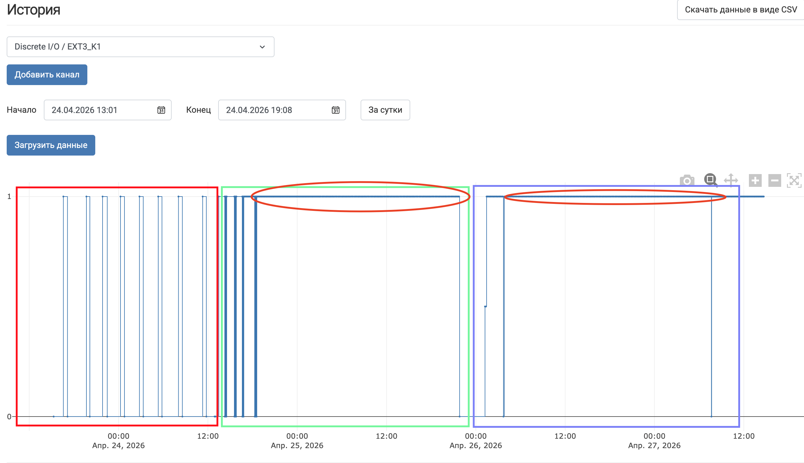

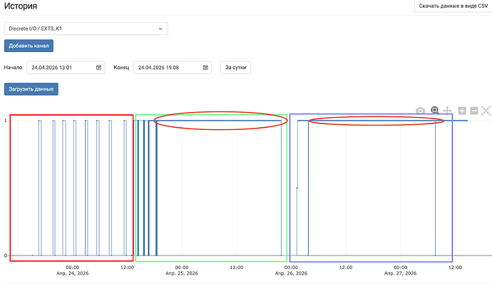

Вот. вывел только исполнительный механизм (выход на реле). Первый выделенный красный квадрат - регулирование по гистерезису (у меня был написан простой алгоритм на wb-rules). Второй выделенный зеленый квадрат - настроенный сценарий регулирования по ПИД, при этом вначале работы в историю записываются все отработки вкл/выкл, а как с какого-то момента (красный овал) просто пишется “1“. Третий выделенный квадрат - изменение уставки по температуре и пока температура не упала, выход на реле = “0“, далее какие-то значения записались, а дальше снова “1”.

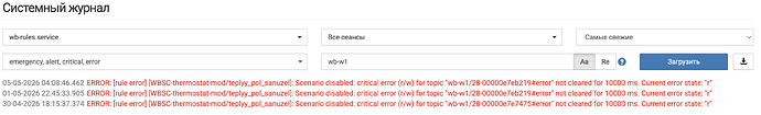

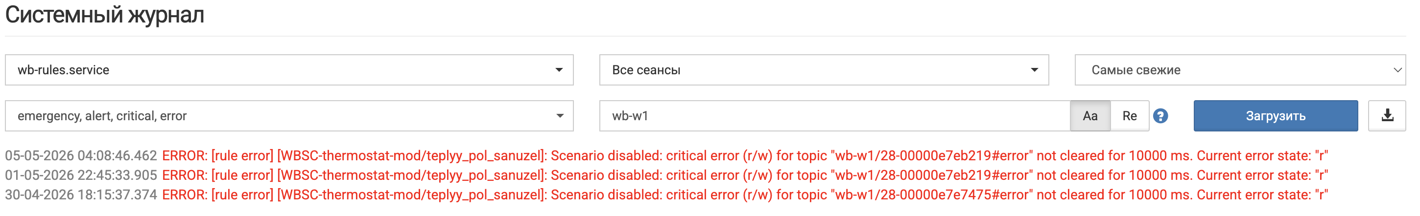

Сегодня еще одну странность заметил. Один из сценариев просто ночью выключился сам. Это точно не я в 3:19. Ранее тоже подмечал такую странность, но думал, что это из-за проблем с питанием, но на входе UPS скачков и пропажи не было. Как может сценарий отключится сам?
При этом сейчас еще настроен дополнительно другой сценарий и он не отключался в этот момент.

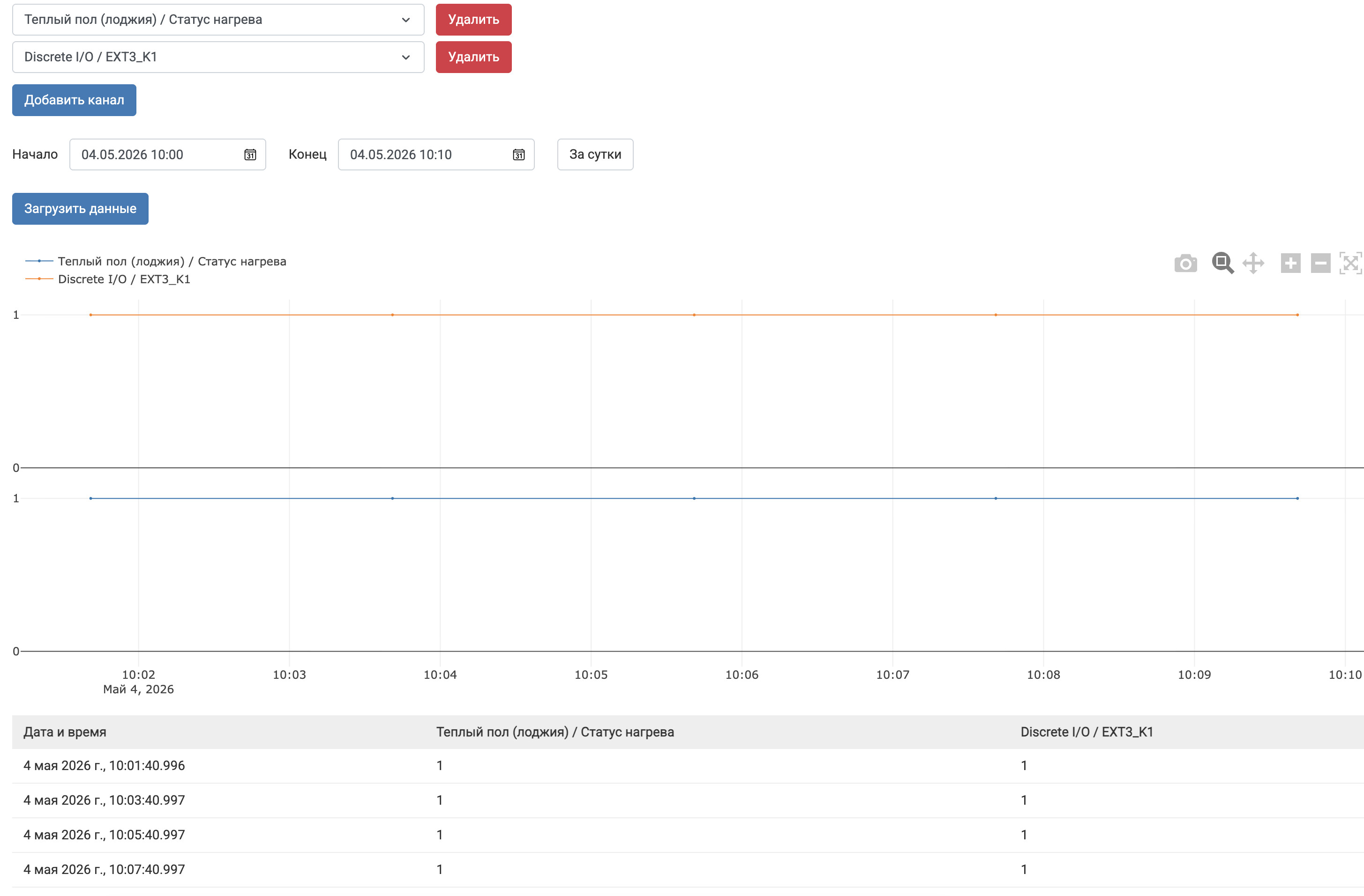

Доброе утро!
Обновил, перезагрузил. Проблема с отображением исторических данных не ушла.

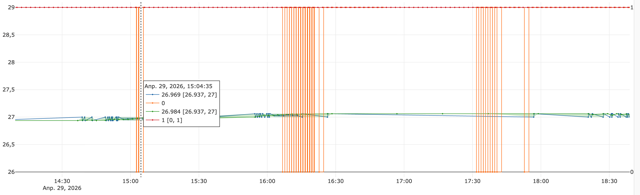

Ниже 2 скрина за период и что странно - в части отображения аналоговых сигналов температуры нет проблем, а вот дискретные сигналы как-то совсем не сочетаются. На графике один и тот же параметр исполнительного механизма, но один из сценария, второй канал выходной.
Справа их значения совпадают, а вот слева каждый живет своей жизнью.
И в целом при регулировании, данные снова по “1” почти на всем диапазоне (см. Справа). Может какой-то рассинхрон по времени записи идет. МОжет быть такое?

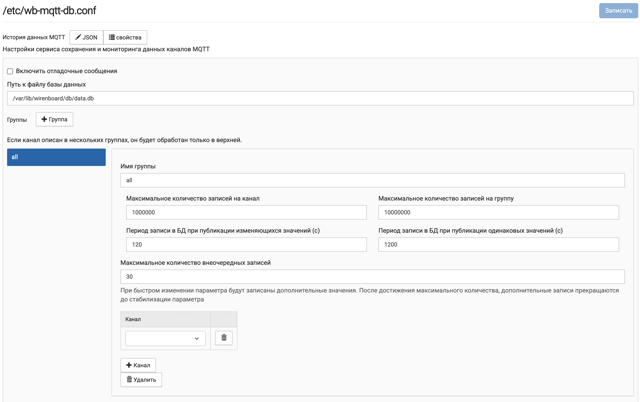

Может у меня с настройкой архивирования что-то нет так?
Или надо всю историю снести и перезапустить модуль?

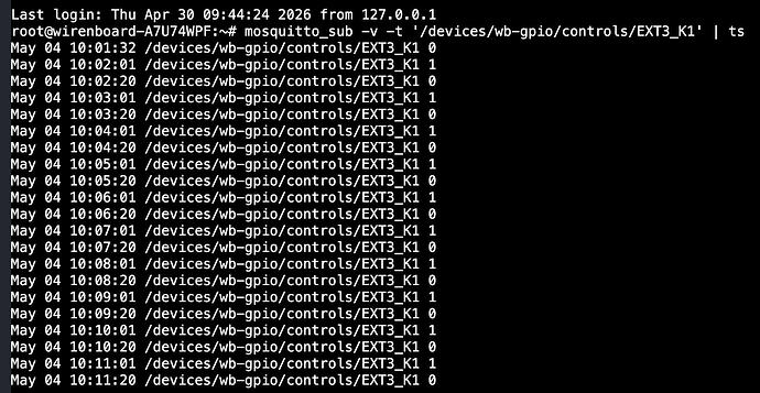

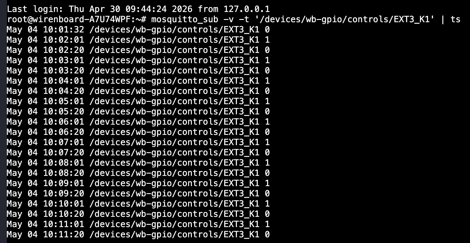

Предлагаю для начала подписаться на топики с помощью команды mosquitto_sub и сравнить с тем что выводится в историю.

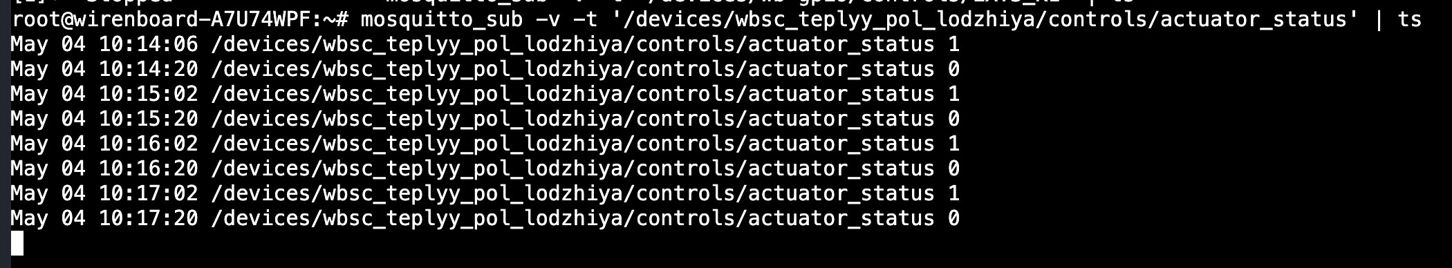

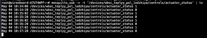

Итак, по вопросу истории подписался на два топика:
  1. на топик выходного канала реле управления исполнительным механизмом;
  2. на топик команды управления исполнительным механизмом настроенного сценария.

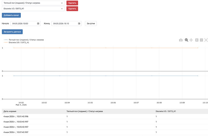

Значения меняются согласно логики сценария (см. скрины). А вот в истории этого нет! В историю заносятся значение с периодом 120 сек. При этом “1” (см. скрин). Я так понимаю настройка периода записи изменяющихся значений в настройках “Истории“ (скрин выше скидывал), должно влиять только на период записи накопившихся значений в БД, так? Или здесь логика иная?

Обратите внимание, что “сценарий” выключается если какой-то из контролов в нем участвующих недоступен или в состоянии ошибки.

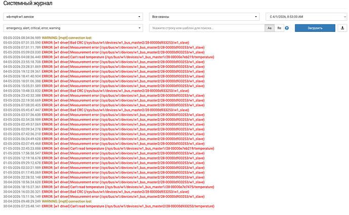

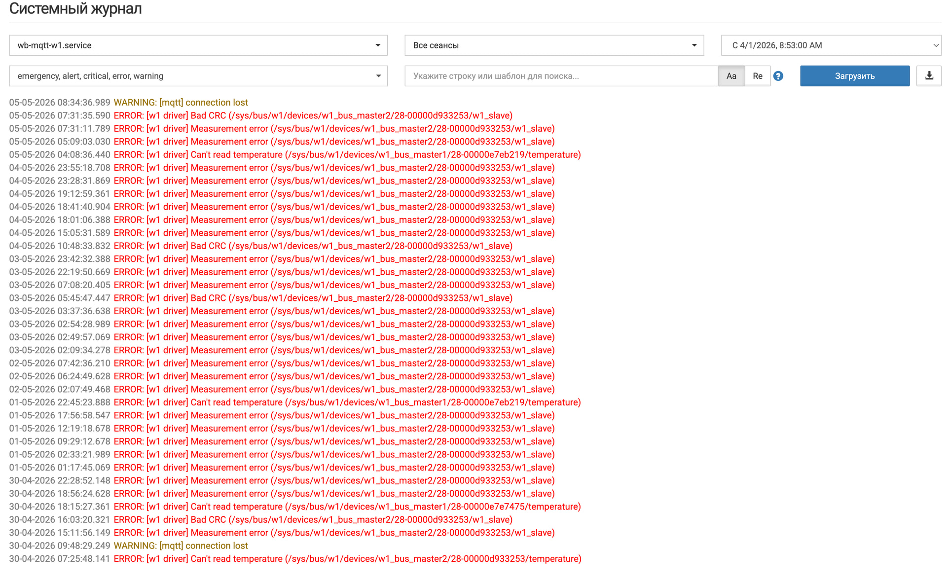

Действительно! В части отключения сценариев вы правы - в логах есть проблематика по датчикам (см. скрин). Как с этим надо работать?
Проверить корректно ли построена шина 1-wire, начать с этого, т.е. необходимо добиться стабильной связи с датчиками.
“Сценарий” - просто обертка над скриптом, по сути.
Это, собственно, не та проблема из-за которой отключается. То есть для датчиков и вообще всех устройств наличие ошибок обмена - нормально. По шине постоянно идет опрос, мегабайты в час. На скриншоте видно что ошибка с d933253 возникает даже не каждый час.
А для отключения сценария - нужно чтобы ошибка длилась ощутимое время.
Вот в логах, на момент отключения контрола сценария - что было? Именно когда его, переключателя, статус сменился?
В диагностический архив это вряд ли попадет - уже прошло несколько дней.
