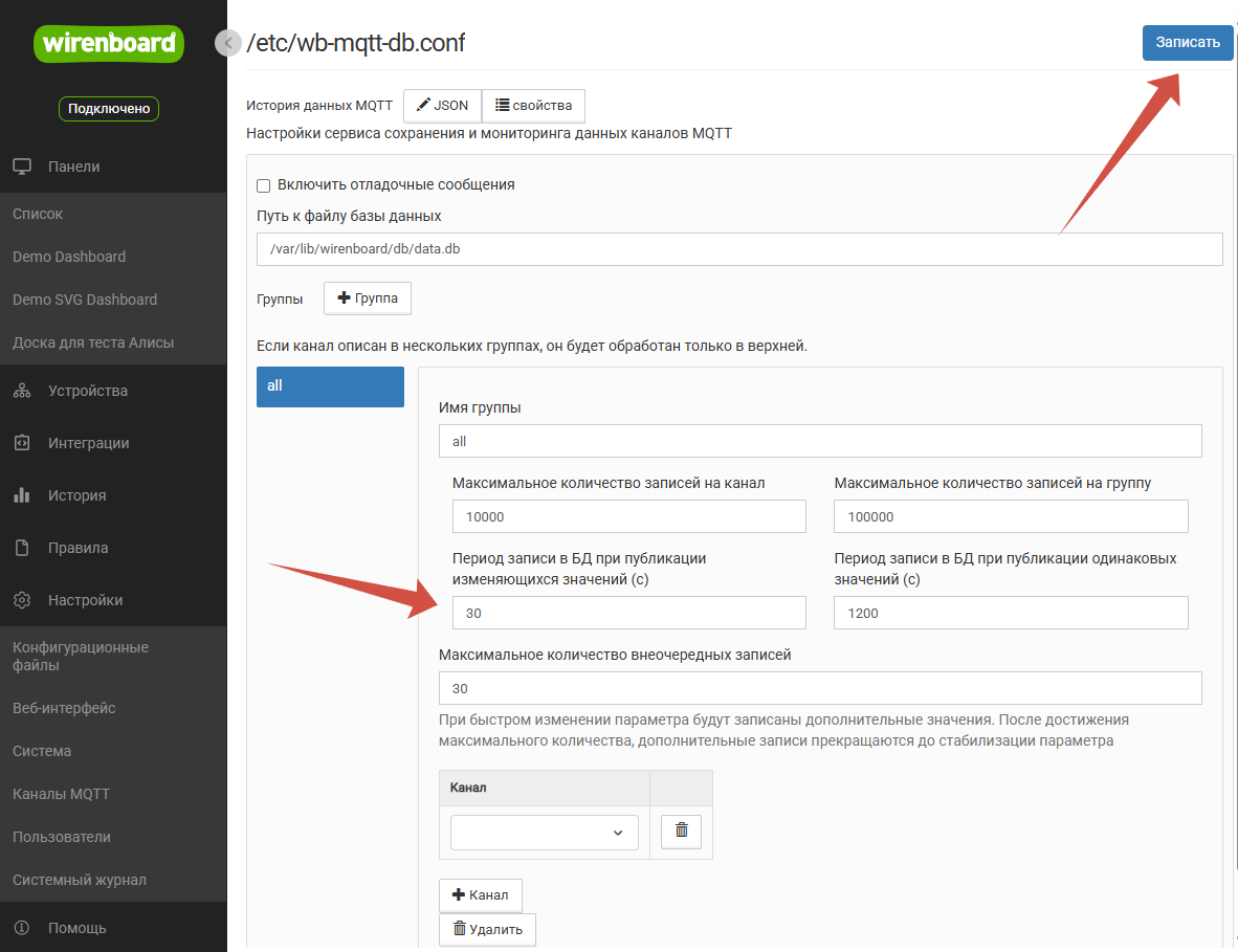

Здравствуйте, получилось разобраться с вашей проблемой по поводу некорректного отображения истории переключения канала.
Есть специальная вкладка по записи данных в историю: «Настройки» → «Конфигурационные файлы» → «История данных MQTT». При настройках по умолчанию в историю пишутся все изменения канала 30 раз, а после данные пишутся только каждые 120 секунд. Если данные изменяются несколько раз, то такие данные агрегируются, поэтому вначале истории у вас корректно видно переключения, а далее данные отображаются как ровная линия.
Для быстрого решения вы можете изменить период записи так, чтобы данные изменялись не чаще одного раза внутри периода. Учитывая, что вы используете ПИД-регуляцию, вы можете уменьшить период, например до 30 секунд. Приложил скриншот настроек.
