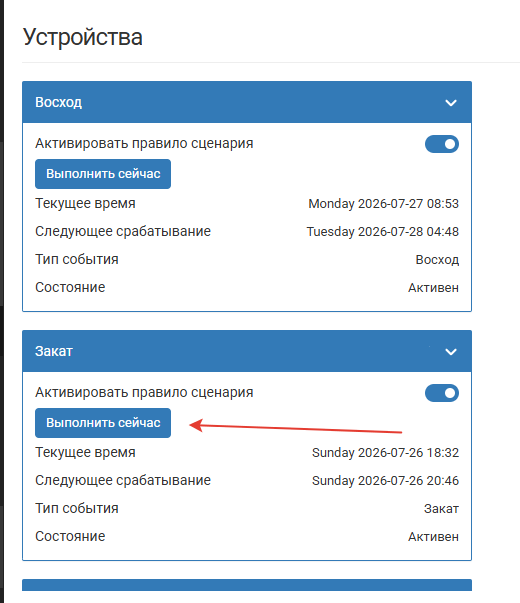

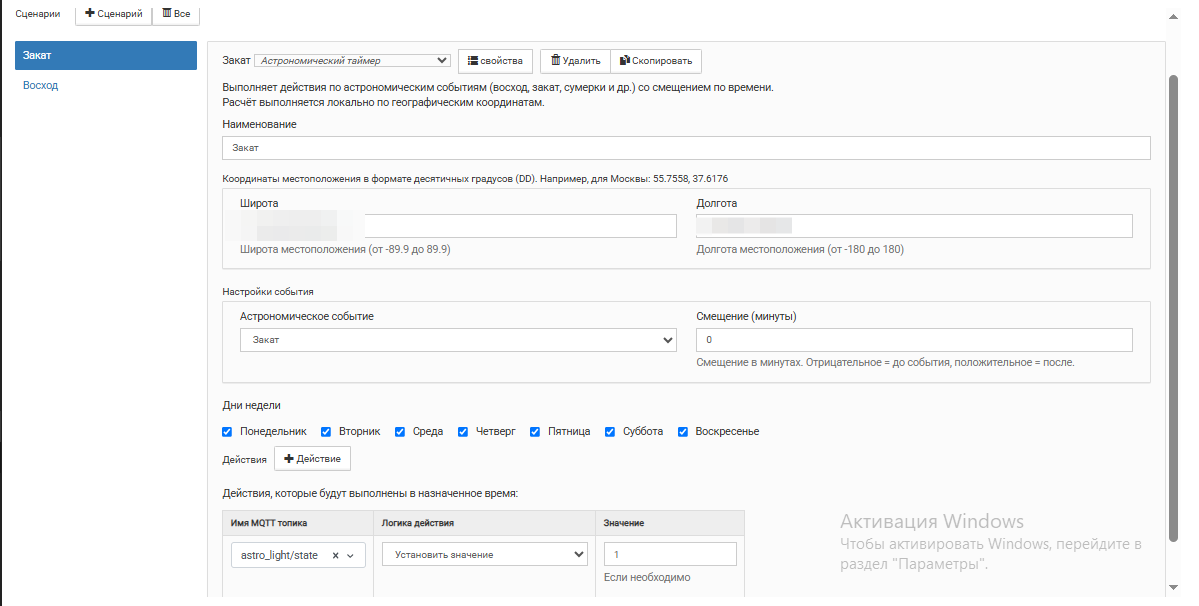

Добрый день. После выхода стабильной версии wb-2606 настроил два сценария астрономического таймера, восход и закат. Действие присваивается контролу 0 и 1.

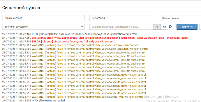

Какое то время работало стабильно. В последнее время иногда срабатывал в дневное время сценарий закат( контролу присваивалась 1). Закономерность не выявил. Вчера после обновления и перезагрузки контроллера сценарий закат не выполнился и не выполняется вручную по кнопке “выполнить сейчас”. В логах 26-07-2026 18:33:45.694 ERROR: [rule error] [WBSC-astronomicalTimer-init]: Exception during scenario initialization: "Basic VD creation failed" for scenario: "Закат" 26-07-2026 18:33:45.692 ERROR: [rule error] Virtual device "wbsc_zakat" already exists in system
Хотя сам сценарий есть в устройствах.
2026-07-2708-53-06
2026-07-2709-12-12
Где искать проблему?
(2,5 МБ)

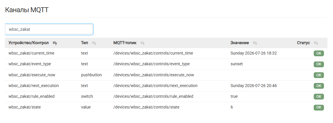

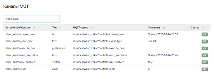

Разобрался с архивом: проблема в «зависшем» виртуальном устройстве wbsc_zakat, которое осталось в MQTT и мешает сценарию «Закат» пересоздаться после перезагрузки. В логе:
Сценарий «Восход» не затронут, конфиг сценариев корректен — дело именно в этом зависшем объекте.
Чтобы убедиться, что это именно он, откройте в браузере веб-интерфейс контроллера → Настройки → MQTT Channels, найдите там wbsc_zakat и пришлите скриншот этой строки.
И подскажите, как вам удобнее это исправить:
  • пересоздать сценарий «Закат» под новым именем (быстро, но нужно будет заново указать координаты и привязку к контролу), или
  • почистить зависшее устройство вручную (сохранит текущий сценарий как есть, но потребуется несколько команд по SSH).

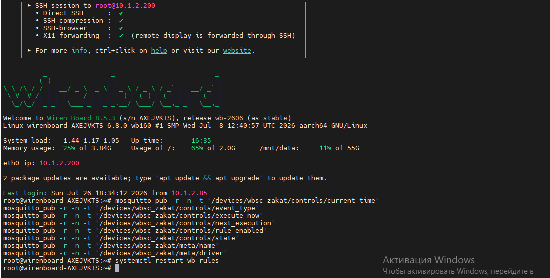

Почистите вручную, сохранив текущий сценарий как есть:
  1. Подключитесь к контроллеру по SSH.
  2. Выполните команды (очищают retained-сообщения по каждому контролу из вашего скрина):
mosquitto_pub -r -n -t '/devices/wbsc_zakat/controls/current_time'
mosquitto_pub -r -n -t '/devices/wbsc_zakat/controls/event_type'
mosquitto_pub -r -n -t '/devices/wbsc_zakat/controls/execute_now'
mosquitto_pub -r -n -t '/devices/wbsc_zakat/controls/next_execution'
mosquitto_pub -r -n -t '/devices/wbsc_zakat/controls/rule_enabled'
mosquitto_pub -r -n -t '/devices/wbsc_zakat/controls/state'
mosquitto_pub -r -n -t '/devices/wbsc_zakat/meta/name'
mosquitto_pub -r -n -t '/devices/wbsc_zakat/meta/driver'
  1. Перезапустите движок правил:
systemctl restart wb-rules
После перезапуска устройство wbsc_zakat в MQTT Channels появится снова. Далее проверьте:
  • на странице «Устройства» сценарий «Закат» отображается и включён;
  • кнопка «Выполнить сейчас» у него срабатывает без ошибки;
  • в логе (Настройки → Логи или journalctl -u wb-rules) больше нет ошибки “already exists in system” для wbsc_zakat.
Подскажите: нет ли у вас отдельного, отличного от сценариев «Восход»/«Закат», правила — в разделе Правила → Скрипты правил (или файла в /etc/wb-rules/), которое тоже управляет контролом astro_light/state? Например, если этот контрол и его логика (0 = восход, 1 = закат) были сделаны самостоятельно ещё до того, как вы настроили сценарии через веб-интерфейс, и старый скрипт не был удалён — он мог остаться активным и работать параллельно с новыми сценариями, вызывая эти лишние срабатывания.

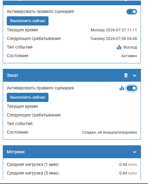

Сделал, не инициализируется.
Тоже сначало подумал об этом. Но сейчас все выключено. Да и настроено все было изначально сразу, потом появились баги.
Контрол где мог использоваться закомментирован

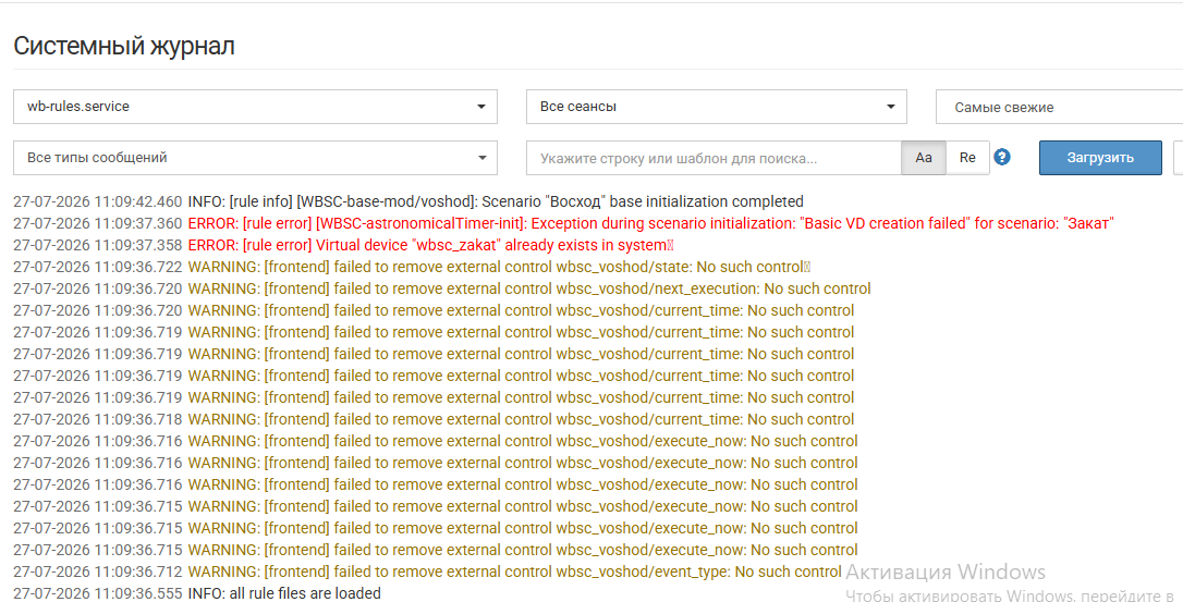

После удаления и перезагрузки сервиса при попытке редактировать через вэб интерфейс, опять сыпятся ошибки
27-07-2026 11:21:03.338	ERROR: [rule error] [WBSC-astronomicalTimer-init]: Exception during scenario initialization: "Basic VD creation failed" for scenario: "Закат"
27-07-2026 11:21:03.336	ERROR: [rule error] Virtual device "wbsc_zakat" already exists in system
27-07-2026 11:21:02.063	INFO: reloading file: /usr/share/wb-rules-system/rules/scenario-init-main.js
