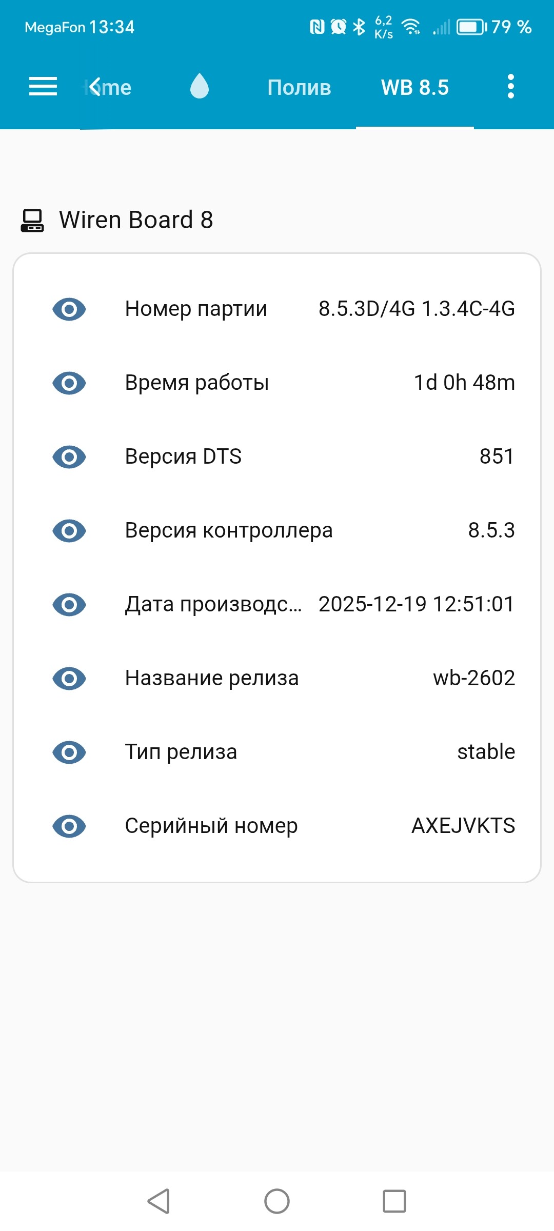

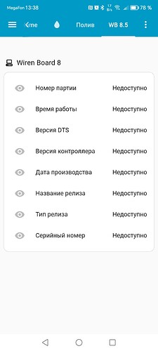

Через консоль. Можете скачать файл конфигурации, отредактировать в блокноте и закинуть назад. Можете на брокере HA настроить мост к WB если у Вас стоит полноценный mosquito broker.
Нормально все работает. В HA есть параметр видимости:
availability_topic: "$SYS/broker/connection/raspberrypi.external-bridge/state"
     payload_available: "1"
     payload_not_available: "0"
Ему можно скормить статус подключения моста, и тогда устройства в НА будут не доступны при отключении моста.
У WB тоже есть статус моста, топик по умолчанию.
/clientnotification/bridge1_status
