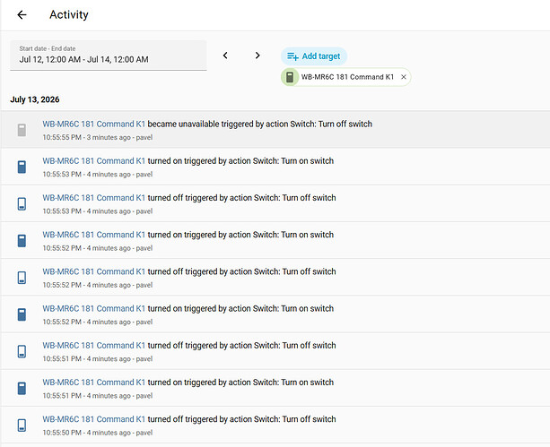

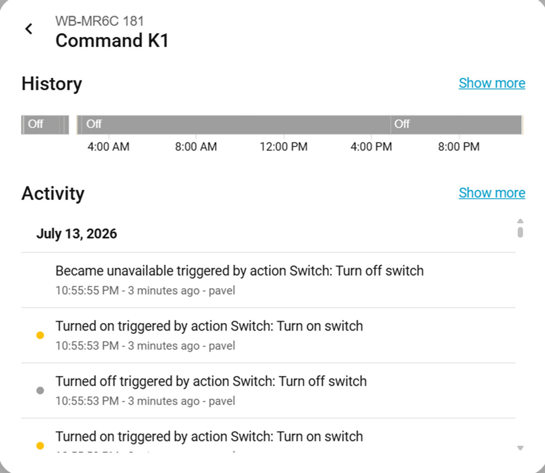

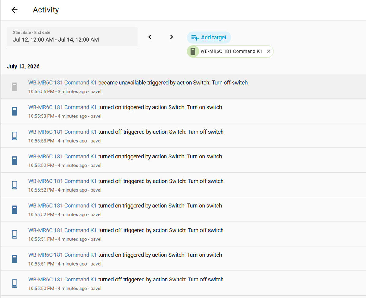

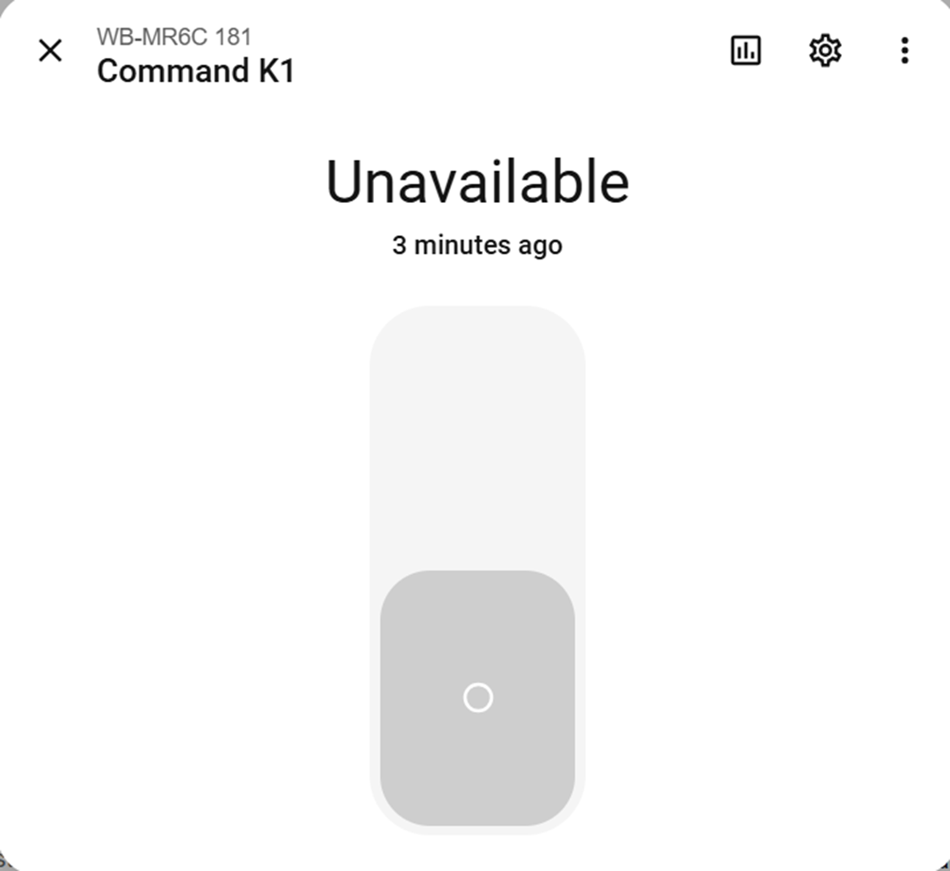

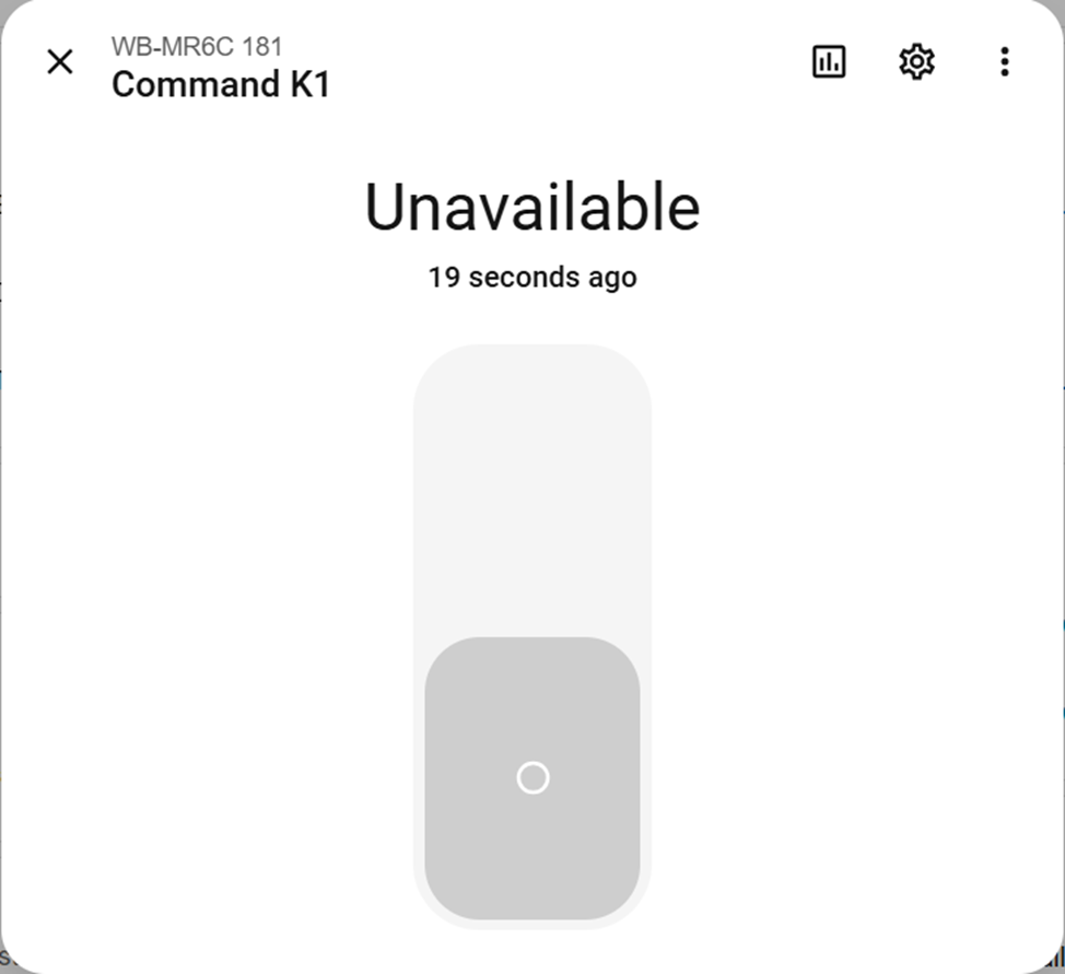

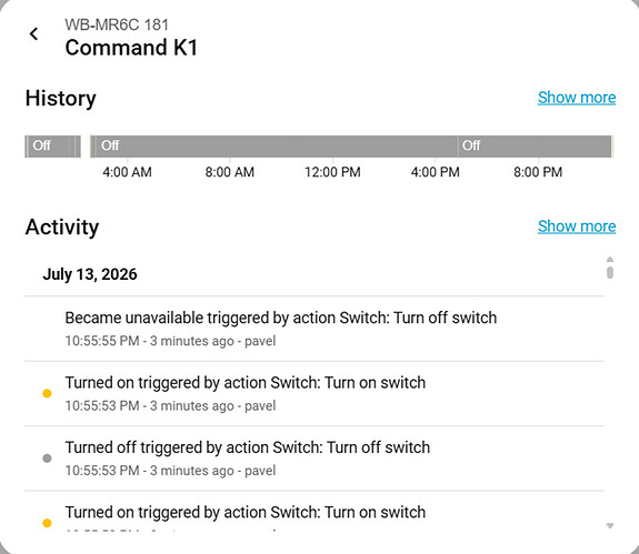

Отключил питание модуля wb-mr6c, нажал “переключить” в home assistant.
Кнопка K1 в home assistant получила статусе Unavailable.
Включил питание модуля
Кнопка K1 в home assistant осталась в статусе Unavailable.

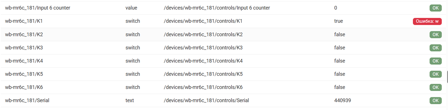

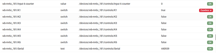

Посмотрел “Каналы MQTT”
В K1: w - write to device error
The w write error flag is removed only after a successful write, regardless of whether the read was successful.
Непонятно, что надо сделать.
Home assistant не позволяет записать в канал, т.к. он unavailable.
А wirenboard пишет, что write error исчезнет, как только успешно запишешь…
Но как записать, если unavailable…

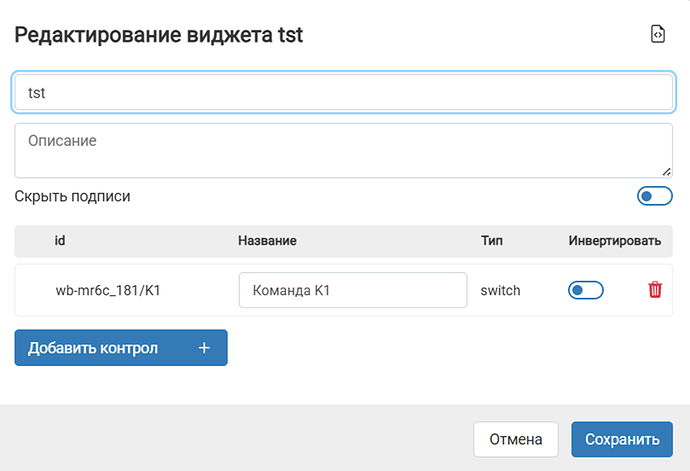

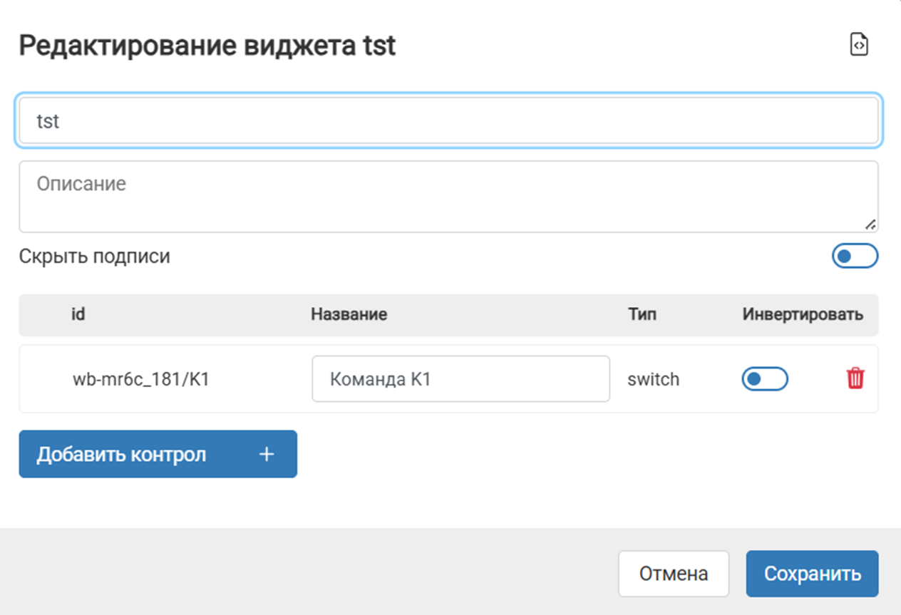

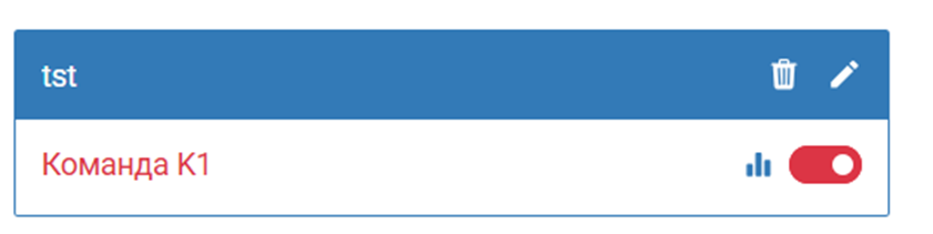

Зашел в widget, нажал на K1.
Реле переключилось, K1 стал доступен, топик mqtt заработал.

Есть предположение о причине: пока модуль был без питания, запись в K1 не прошла, и драйвер выставил постоянный (retained) флаг ошибки.
По конвенции флаг w снимается только успешной записью в этот канал.

Проблема в том, что в home assistant контрол остается “unavailable”, и не принимает команды. Т.е. кнопка не активна.
До тех пор, пока кто либо не запишет в топик /devices/wb-mr6c_181/controls/K1/on .
Т.е. чтобы control в homeassistant стал активен, кто-то (извне) должен записать любое значение в /devices/wb-mr6c_181/controls/K1/on …
