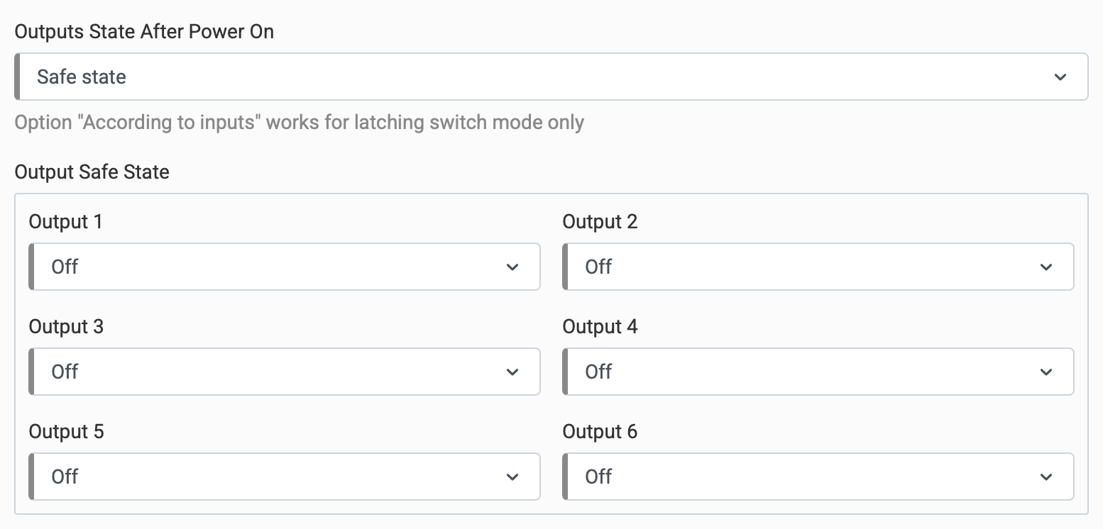

Есть WB 8.5, к ней подключены MR6C v2 и LED модули. Размещение выключателей и света и их комбинаций управления довольно замороченное, поэтому я не стал даже пытаться сводить их в схему input → output, а просто подвёл нужные мне кнопочные выключатели к “каким-то” input-ам (в MR6C, в LED). Настроил так:
на всех MR6C input → According to button mapping-matrix, везде по Output → no action, везде Input * Counter / Signle Press Counter / Long Press Counter → Fast ModBus.
На всех Output настроено .. after power on → safe state и, собственно, safe state → off.
на всех LED-input: input → button, все Action → Nothing, чтения * Counter → Fast ModBus. та же история с after power on/safe state.
А логику связки кнопок с устройствами сделал на rules. Всё работает, как надо до тех пор, пока не отключается свет. После восстановления питания wb загружается, модули стартуют и… включают весь свет во всём доме - все LED/MR6C output’ы загораются. Несмотря на все safe state.

Проведите требуемые вам настройки безопасного режима (см. Настройка безопасного режима).
А при чём здесь safety mode? Это ж режим для потери связи с контроллером. У меня связь не теряется. У меня питание теряется. И после возобновления - модуль выходит не в то состояние, которое задано для “состояние после восстановления питания”.
Да даже если - сейчас в настройках safety mode стоит всё по-дефолту: 10 секунд и “ничего не менять”. Так что даже если предположить, что модуль загружается раньше, чем сам контроллер, то он не должен НИЧЕГО ДЕЛАТЬ - почему он свет-то включает?
