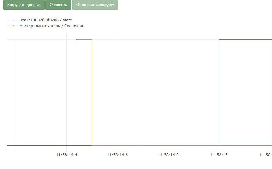

Последнее время начались ложные выключения реле. Полез в историю и по графикам обнаружил, что сначала выключается виртуальный выключатель, затем отключается реле.
Точно знаю, что в вебку не лазил. Также проверил HA, там тоже явных признаков того, что кто-то его передернул нет.

По времени вижу, что в этот мамоент как раз происходит отклбчение виртуального выклбчателя.

получается ошибка появляется каждый раз практически в одно и тоже время.
22-01-2025 11:58:35.328 [wb-rules]	ERROR: [backend] failed to process /on request to 0xa4c13882f19f8786/state: This control is not writable
21-01-2025 11:58:14.445 [wb-rules]	ERROR: [backend] failed to process /on request to 0xa4c13882f19f8786/state: This control is not writable
20-01-2025 12:02:01.393 [wb-rules]	ERROR: [backend] failed to process /on request to 0xa4c13882f19f8786/state: This control is not writable

Кажется нашел.
Ошибка появлялась всегда в момент обрыва соединения с HomeAssistant.
вот ошибка в wb-rules
Jan 21 08:58:14 wirenboard-AIUQEAHK wb-rules[1926]: ERROR: [backend] failed to process /on request to 0xa4c13882f19f8786/state: This control is not writable
а это из лога mosquitto
Jan 21 08:57:33 wirenboard-AIUQEAHK mosquitto[1709]: 1737449853: Client ha_wb has exceeded timeout, disconnecting.
Jan 21 08:58:14 wirenboard-AIUQEAHK mosquitto[1709]: 1737449894: New connection from 192.168.112.112:41724 on port 1883.
Jan 21 08:58:14 wirenboard-AIUQEAHK mosquitto[1709]: 1737449894: New bridge connected from 192.168.112.112:41724 as ha_wb (p2, c1, k60).
По видимому в момент поднятия моста из HA, происходит зачем-то запись в stats/on
