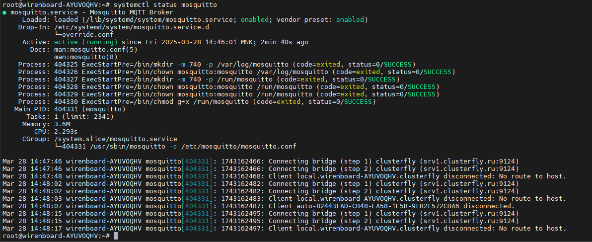

Пытаюсь настроить MQTT-мост согласно данной [статье] (MQTT в контроллерах Wiren Board — Wiren Board). Сервис Cloudmqtt переехал и объединился с другим ресурсом поэтому решил использовать [Clusterfly] (https://clusterfly.ru/) (пример в статье тоже есть). Другие пока не пробовал.
На данный момент столкнулся с проблемой - бридж не запускается, статус 0. Пробовал разные серверы srv1.clusterfly.ru (из примера) и srv2.clusterfly.ru.
Конфиг srv1
Status srv1
Конфиг srv2
Статус srv2
Статус моста в обоих случаях 0.
Бридж статус
Статус бриджа
Возможно, я менял права доступа к папкам /var/log/mosquitto и /run/mosquitto. 740 это адекватные права?
Подскажите, куда дальше копать?

Что касается подключения, рекомендую проверить логи службы mosquitto — они, как правило, содержат полезную информацию о причинах неполадок.

Да, получилось настроить локальный bridge между контроллером wb и сервером Home Assistant. Пока от идеи использовать облачный mqtt clusterfly отказался, вернусь к ней позже.
В контроллере wb отредактировал файл /etc/mosquitto/conf.d/20bridges.conf следующим образом:
connection wbbridge-01
address 192.168.88.***:1883
notifications true
notification_topic /client/wb_85/bridge_status
topic # out 0
topic # in 0
remote_username *****
remote_password *****
После этого бридж запустился и топики передаются на сервер. Настройки дополнения zigbee2mqtt не менял. В настройках интеграции mqtt указал хост core-mosquitto, логин и пароль как в файле с настройками бриджа на контроллере.
