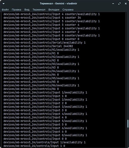

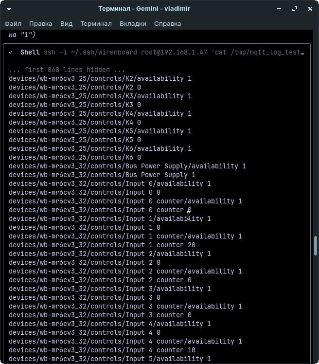

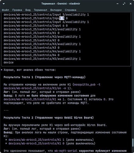

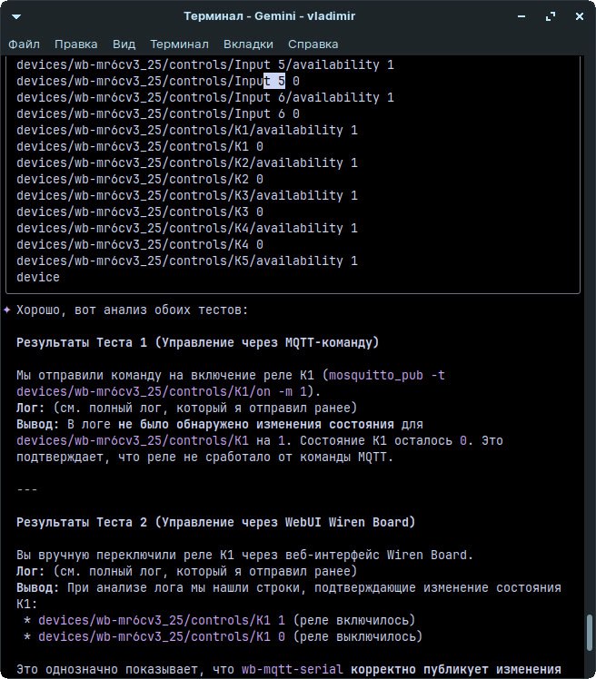

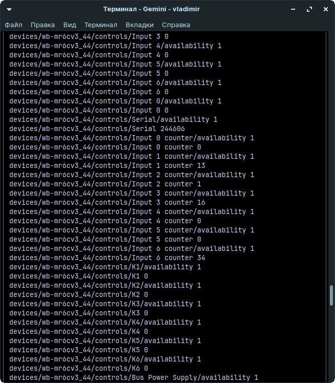

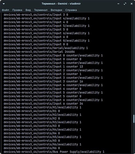

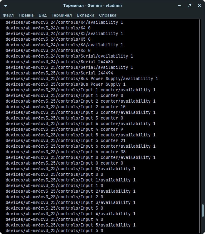

Я выполнил вашу просьбу — подписался на devices/# и записал логи для двух случаев:
Включение реле через MQTT
Команда:
mosquitto_pub -h 127.0.0.1 -t “devices/wb-mr6cv3_25/controls/K1/on” -m “1”
В подписке видно, что сообщение приходит в command_topic, но реле физически не переключается.

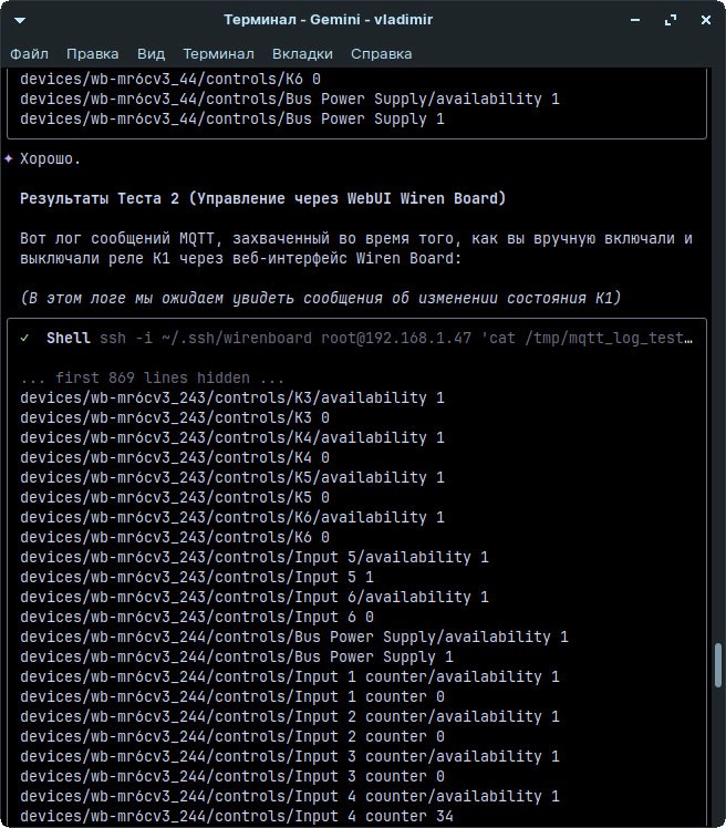

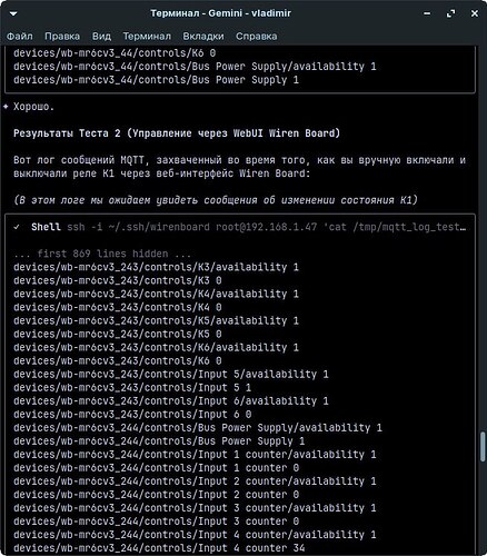

Включение реле через WebUI Wiren Board
При переключении K1 через WebUI в подписке появляются строки:
devices/wb-mr6cv3_25/controls/K1 1 и devices/wb-mr6cv3_25/controls/K1 0
Здесь реле физически включается/выключается.
Таким образом, MQTT-команды до брокера доходят, топики правильные, allow_writes=true, но wb-mqtt-serial не выполняет Modbus WRITE по command_topic.
Как минимум тут ошибка:
Все описанные в конвенции топики начинаются с ‘/’.
Покажите пожалуйста результат подписки в текстовом виде, не надо скриншотов.
Для_ТехПоддержки_WB.txt (380,9 КБ)
Для_ТехПоддержки_WB (2).txt (8,2 КБ)
В первом файле я вижу
как включение
/devices/wb-mr6cv3_25/controls/K1/on 1
/devices/wb-mr6cv3_25/controls/K1 1
так и выключение
/devices/wb-mr6cv3_25/controls/K1/on 0
/devices/wb-mr6cv3_25/controls/K1 0
Во втором не вижу публикаций в /on топик
