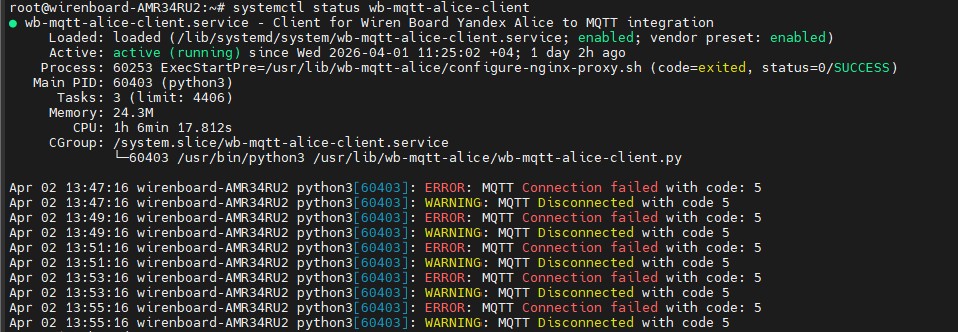

Сегодня обновился до последней stable версии командой apt update && apt full-upgrade и настроил привязку. На странице Яндекс My linked controllers - Online.
У меня на контроллере имя пользователя и пароль к MQTT брокеру изменены. И я думаю что из за этого команда systemctl status wb-mqtt-alice-client выдаёт ошибки
Apr 01 10:18:00 wirenboard-AMR34RU2 python3[7036]: ERROR: MQTT Connection failed with code: 5
Apr 01 10:18:00 wirenboard-AMR34RU2 python3[7036]: WARNING: MQTT Disconnected with code 5
Подскажите пожалуйста где и как вписать имя и пароль от брокера в настройки конфигурации mqtt-alice. wb-mqtt-alice-client.conf ?
Если я ошибаюсь и дело в другом, прошу указать правильный путь решения проблемы. Отправляю логи.

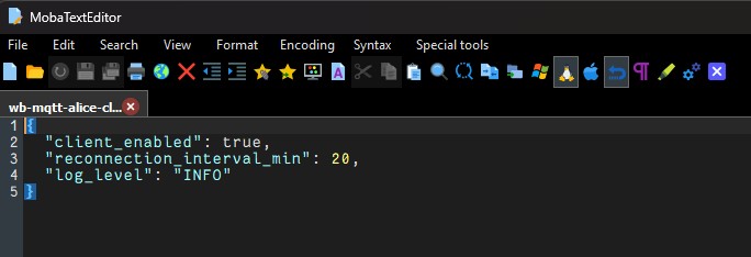

Спасибо за ответ,
В файле /etc/wb-mqtt-alice-client.conf ‘client_enabled’: написано true.
Я от вашего ответа понял что проблема не в пароле к брокеру.

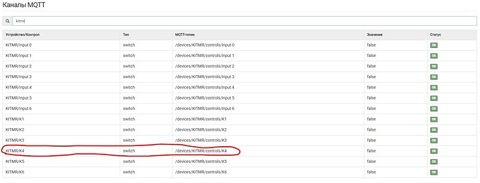

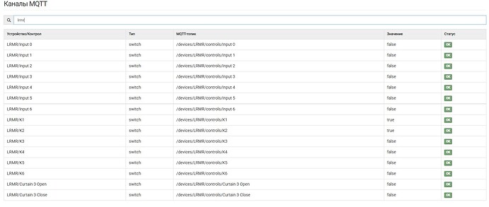

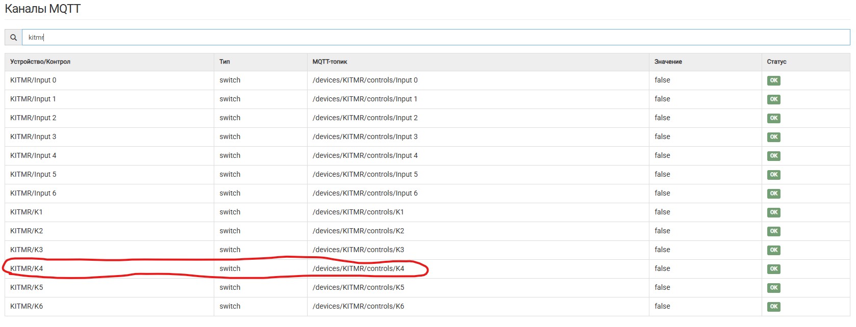

Этот топик существует? Покажите его пожалуйста, вместе с подтопиками.
Доброе утро.
Вот скриншоты.
Выложите лучше результат подписки все ж и ну и диагностический архив.

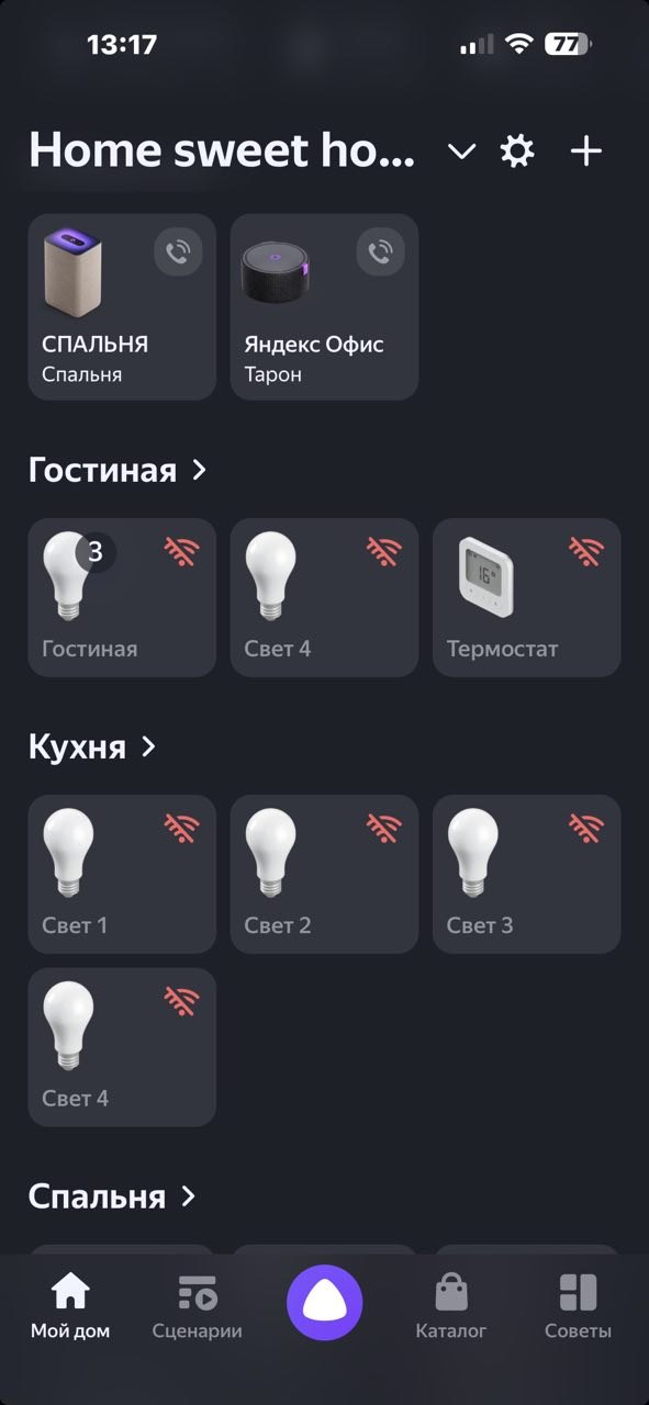

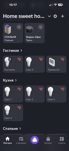

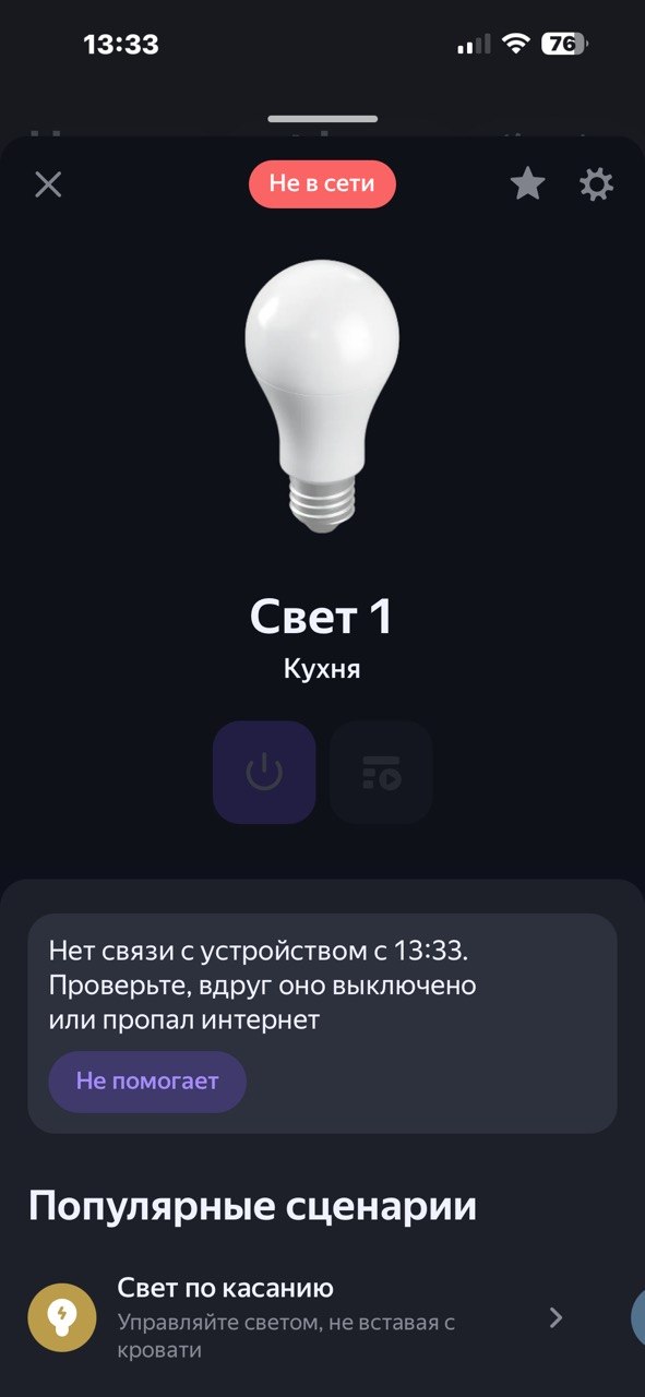

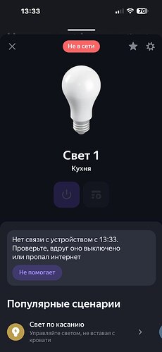

Показывает, все новые устройства не в сети.
В каком состоянии, при этом топки устройств в интерфейсе контроллера в “устройствах”?
Значения топиков есть и true и false. Фидбеки тоже не приходят в приложение Яндекса. Я пробовал включать и выключать выходы MR6, ничего не меняется.
А управляются ли устройства?
То есть - что происходит при попытке поменять его состояние (включить/выключить) из интерфейса ЯУД?
Нет, когда пишет Не в сети кнопка управления становится неактивной.

  1. Далее клиент сознательно отвечает алисе что девайс не доступен, так как не может получить актуальный статус из топика.
  2. В ответ на это в приложении алисы появляются вот такие красные перечеркнутые значки не доступности

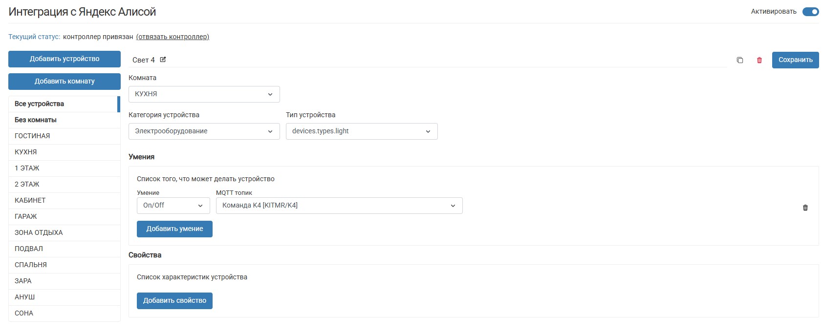

  1. Проверить есть ли в вашей конфигурации не верные топики
    Это могло произойти например по следующим причинам:
  • вы раньше настроили интеграцию с алисой выбирая топики из выпадающего списка в UI
  • и потом уже в настройках самих девайсов поменяли их id или другие настройки
  • Изменение настроек привело к загрузке других имен устройсв или других контролов, например у wb-led это происходит если поменяли режим каналов, что приводит к объединению топиков отдельных каналов в 1 топик)

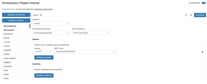

  1. Если все топики актуальны и проблем не выявлено, тогда ошибка может быть в настройках Mqtt брокера.
    Попробуйдет пожалуйста выполнить из консоли команду
$ mosquitto_sub -v -t “/devices/KITMR/controls/K4”
Покажите вывод - получает ли эта команда данные из вашего топика?

/devices/rele_v_kabinete/controls/K4 0 <------ Моментальное чтение текущего значения
Если ошибка такого рода - значит пароль остался
$ mosquitto_sub -h localhost -v -t '/devices/rele_v_kabinete/controls/K4' -W 1 -C 1
Connection error: Connection Refused: not authorised.
Если вывода актуального значения нет, но консоль висит - это значит что пароля нет, но у вас нет такого топика
$ mosquitto_sub -v -t '/devices/rele_v_kabinete/controls/not_correct_topic' -W 1 -C 1
Timed out <------ Вот тут подождет 1 секунду и выдаст сообщение о таймауте
Обратите внимание что надо использовать команды именно с флагом -h, иначе проверка будет не корректная так как соединение будет не через http а через UNIX сокеты где пароль не проверяется. То есть вот так НЕ верно:
$ mosquitto_sub -v -t "/devices/KITMR/controls/K4"
