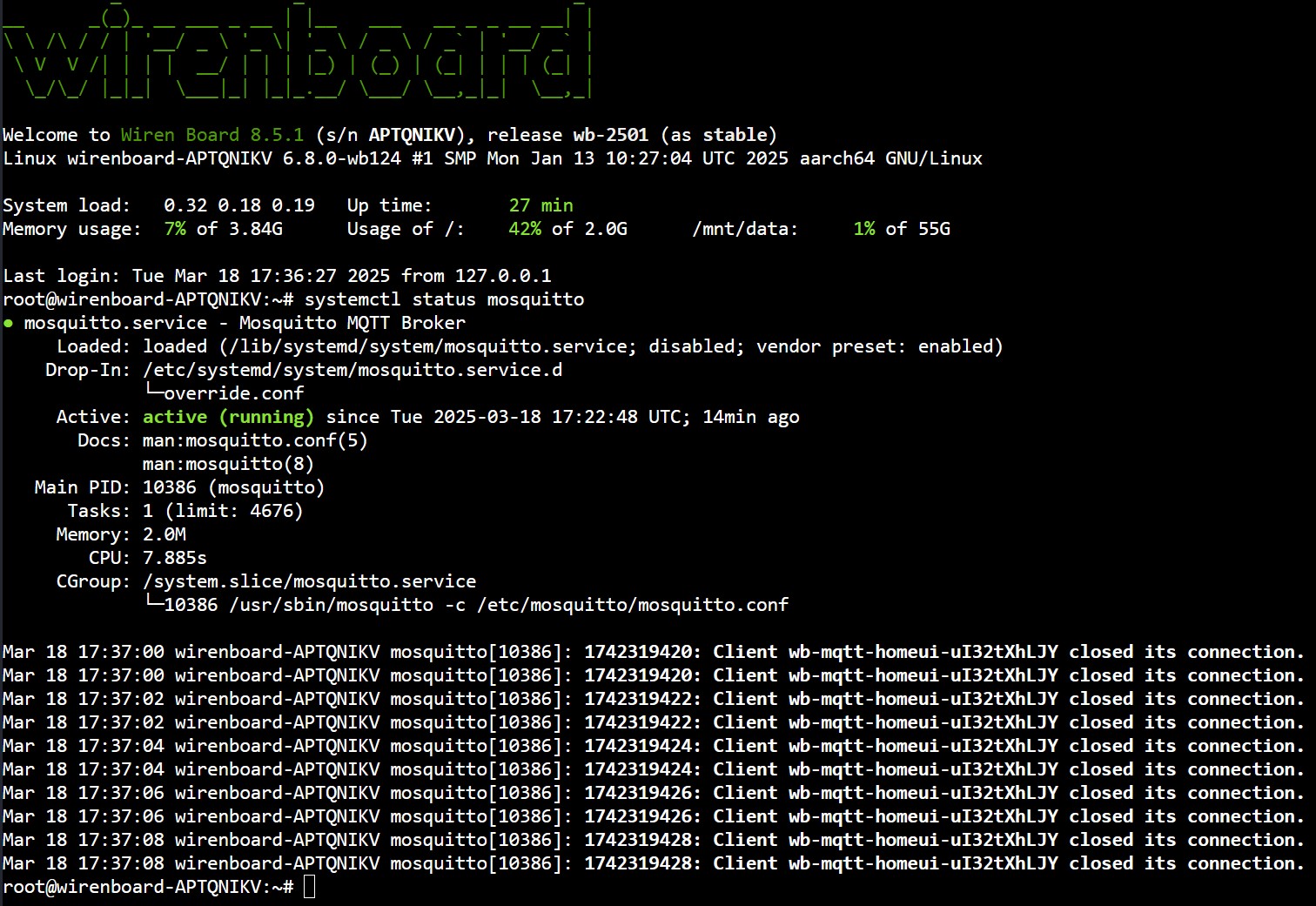

С MQTT mosquitto совсем не задалось, всю неделю вожусь, один раз удалось поставить home assistant, но споткнулся на интеграции Алисы. Позже mqtt в самом HA в штопор уходил на стадии настройки интеграции с WB. Пару раз стопорился на уровне настройки mqtt по инструкции " MQTT в контроллерах Wiren Board".
Прошу уточнить, какие шаги и изменения были внесены в контроллер.
Для просмотра логов Mosquitto используйте команду:
journalctl -u mosquitto --no-pager | tail -50
Также проверьте, слушает ли Mosquitto нужный порт:
sudo netstat -tulnp | grep mosquitto
Настройку Home Assistant и Алисы выполняли строго по данным инструкциям?
Если есть отклонения от инструкций, уточните детали.

root@wirenboard-APTQNIKV:~# journalctl -u mosquitto --no-pager | tail -50

root@wirenboard-APTQNIKV:~# sudo netstat -tulnp | grep mosquitto
tcp 0 0 0.0.0.0:1883 0.0.0.0:* LISTEN 1665/mosquitto
tcp6 0 0 127.0.0.1:18883 :::* LISTEN 1665/mosquitto
tcp6 0 0 :::1883 :::* LISTEN 1665/mosquitto
