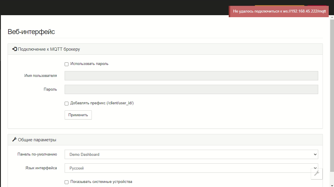

Не работает Mosquitto
перестал работать mosquitto, прилагаю скриншоты и логи

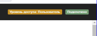

Воспользовался первым пунктом этой инструкции “Установка пароля” заменил содержимое своего файла 10listeners.conf на данные указанные в статье
https://wirenboard.com/wiki/index.php?title=WebUI_Password_Bullseye&mobileaction=toggle_view_desktop
решило проблему
Спасибо большое за помощь!
