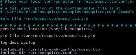

Здравствуйте. Столкнулся с проблемой, не запускается mosquitto на контроллере WB7:

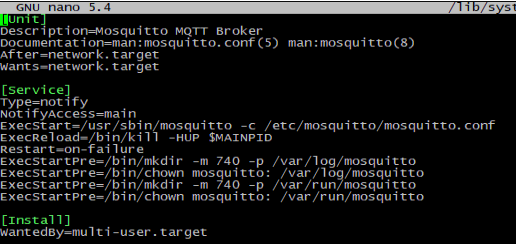

Настройки /etc/mosquitto/mosquitto.conf и /lib/systemd/system/mosquitto.service следующие:
Строку pid_file /var/run/mosquitto/mosquitto.pid добавлял по советам с просторов интернета, где были аналогичные проблемы и у многих вопрос решался добавлением этой строки и присвоением прав каталогу:
mkdir /var/run/mosquitto/ && sudo chown mosquitto: /var/run/mosquitto
У меня же подобные махинации не сработали, при перезагрузке службы выдает такое сообщение:

Судя по конфигу - у вас включен
persistence_location /var/lib/mosquitto/
Выключите его пожалуйста и перезапустите брокер.
Отключил, отредактировав /etc/mosquitto/mosquitto.conf:
persistence_location false
#persistence_location /var/lib/mosquitto/
Но проблема не пропала.

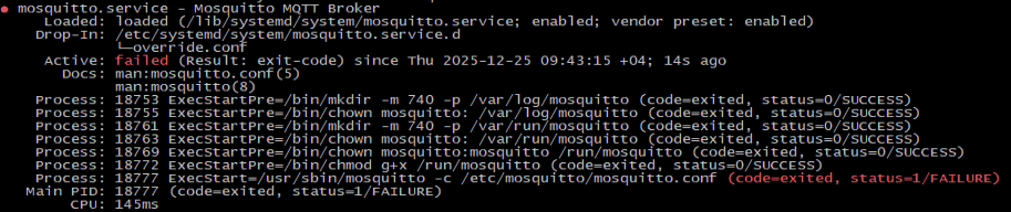

root@wirenboard-AACLUYTY:~# systemctl stop mosquitto
root@wirenboard-AACLUYTY:~# systemctl status mosquitto
● mosquitto.service - Mosquitto MQTT Broker
Loaded: loaded (/lib/systemd/system/mosquitto.service; enabled; vendor preset: enabled)
Drop-In: /etc/systemd/system/mosquitto.service.d
└─override.conf
Active: failed (Result: exit-code) since Thu 2025-12-25 12:53:34 +04; 52min ago
Docs: man:mosquitto.conf(5)
man:mosquitto(8)
Process: 11926 ExecStartPre=/bin/mkdir -m 740 -p /var/log/mosquitto (code=exited, status=0/SUCCESS)
Process: 11927 ExecStartPre=/bin/chown mosquitto: /var/log/mosquitto (code=exited, status=0/SUCCESS)
Process: 11928 ExecStartPre=/bin/mkdir -m 740 -p /var/run/mosquitto (code=exited, status=0/SUCCESS)
Process: 11929 ExecStartPre=/bin/chown mosquitto: /var/run/mosquitto (code=exited, status=0/SUCCESS)
Process: 11930 ExecStartPre=/bin/chown mosquitto:mosquitto /run/mosquitto (code=exited, status=0/SUCCESS)
Process: 11931 ExecStartPre=/bin/chmod g+x /run/mosquitto (code=exited, status=0/SUCCESS)
Process: 11932 ExecStart=/usr/sbin/mosquitto -c /etc/mosquitto/mosquitto.conf (code=exited, status=1/FAILURE)
Main PID: 11932 (code=exited, status=1/FAILURE)
CPU: 127ms
Dec 25 12:53:34 wirenboard-AACLUYTY systemd[1]: mosquitto.service: Scheduled restart job, restart counter is at 5.
Dec 25 12:53:34 wirenboard-AACLUYTY systemd[1]: Stopped Mosquitto MQTT Broker.
Dec 25 12:53:34 wirenboard-AACLUYTY systemd[1]: mosquitto.service: Start request repeated too quickly.
Dec 25 12:53:34 wirenboard-AACLUYTY systemd[1]: mosquitto.service: Failed with result ‘exit-code’.
Dec 25 12:53:34 wirenboard-AACLUYTY systemd[1]: Failed to start Mosquitto MQTT Broker.

Настроил /etc/mosquitto/mosquitto.conf таким образом для логирования:
log_dest syslog
log_dest file /var/log/mosquitto/mosquitto.log
log_type all
Но файла с логами в этой папке не появилось.
При запуске службы с debug, получается так:
root@wirenboard-AACLUYTY:~# /usr/sbin/mosquitto -v -c /etc/mosquitto/mosquitto.conf
1766665566: Loading config file /usr/share/wb-configs/mosquitto/000persistence.conf
1766665566: Loading config file /usr/share/wb-configs/mosquitto/30limits.conf
1766665566: Loading config file /usr/share/wb-configs/mosquitto/persistence.conf
1766665566: Loading config file /etc/mosquitto/conf.d/00default_listener.conf
1766665566: Loading config file /etc/mosquitto/conf.d/10listeners.conf
1766665566: Loading config file /etc/mosquitto/conf.d/20bridges.conf

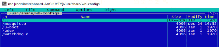

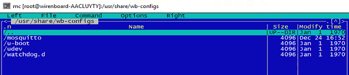

Если верить WinSCP, то и mosquitto и mosquitto-post обладают одинаковыи правами
Но при этом, если проверять права через консоль, выходит такая картина:
root@wirenboard-AACLUYTY:~# ls -la /usr/share/wb-configs/mosquitto-post
ls: cannot access ‘/usr/share/wb-configs/mosquitto-post’: No such file or directory
total 20
drwxr-xr-x 2 root root 4096 Dec 24 16:52 .
drwxr-xr-x 6 root root 4096 Jan 1 1970 ..
-rw-r–r-- 1 root root 136 Jul 22 17:35 000persistence.conf
-rw-r–r-- 1 root root 152 Jul 22 17:35 30limits.conf
-rw-r–r-- 1 root root 136 Dec 24 16:09 persistence.conf
При этом если пользоваться утилитой mc, папку mosquitto-post также не видно:
У меня нет предположений, к сожалению. Рекомендую каталог создать.
