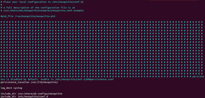

Ловлю проблему второй раз за пол год. При перезагрузки контроллера в /etc/mosquitto/mosquitto.conf образуется мусор, который мешает старту. Прошу обратить на это внимание, т.к. проблема приводит к неработоспособности системы в целом. Возможно это не связано, но я замечал, что shutdown -r now роняет контролер в кору и перезагрузка происходит во вачдогу.
Wiren Board 8.5.2 (s/n AWUVI3NZ), wb-2504
У вас уже есть на портале подобные обращение за 2025 год:
Вот так оно выглядит у меня:

Мусор в конфиге – да, понятно, грязная перезагрузка вполне могла к нему привести.
Попробовал воспроизвести на стенде с последней версией ПО вашу проблему с shutdown -r now – но все отрабатывает корректно, без кернел пэник.
Я уточню у коллег-разработчиков, существовала ли эта проблема и была потом решена, или у вас какой-то специфический случай – например, побились какие-то еще файлы, не только конфиг москито.
