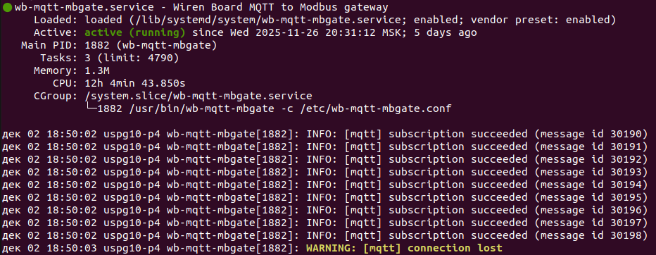

Wiren Board 7.3.4, release wb-2501 (as stable)
wb-mqtt-mbgate 1.8.4
320 регистров в wb-mqtt-mbgate.conf
Воспроизводиться только при перезагрузки контроллера. Демон начинает в цикле пытаться что-то прогружать несуществующее. Если его рестартануть руками, то все ок. Проблема древняя при древняя.
