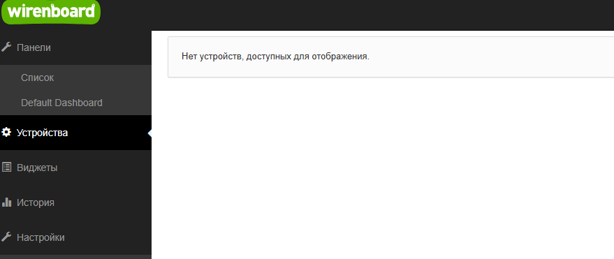

Пропали устройства из вэб интерфейса
Использую WB7.3.1, релиз wb-2501. Все было хорошо, пока не решил убрать подключение к облаку, выполнил команду
systemctl disable wb-cloud-agent
После этого перегрузил контролер и в вэб интерфейсе пропали все устройства,
причем очень большая загрузка процессора, а память не загружена

В вэб интерфейсе появились только реальные устройства, виртуальных нет. Вкладки Правила, Настройки, История не отвечают.
Доступ к брокеру без пароля
Загрузка процессора пропала
Попробовал перезагрузить после запуска брокера - все вернулось в исходное состояние. Устройств нет, загрузка процессора 100%
В устройствах теперь появляется такая ошибка
Подскажите, есть решение? Просто у меня на WB вся автоматизация завязана.

    Drop-In: /etc/systemd/system/mosquitto.service.d
             └─override.conf
     Active: active (running) since Mon 2025-02-10 08:26:19 UTC; 6 days ago
Ну и попробовал несколько раз в разной последовательности обновление пакетов-отключение wb-cloud-agent - перезапуск.
Настройки systemd для брокера не меняются никак.
Соответственно предполагаю что они были изменены вручную.
У меня на контроллере из доп. по установлен net cat, htop и mc. Все остальное ставлю на другой компьютер в сети, что-бы оставить чистую инсталляцию для удобства обслуживания и решения проблем. Настройки по умолчанию не меняю, конфиги не трогаю. Если есть серьезные проблемы с работоспособностью, сбрасываю все к заводским настройкам, копирую файлы в rules и начинаю работать, т.к. ждать несколько дней на поиск причины нет возможности - отопление и др. важные задачи на WB. Поэтому, кроме того что еще раз сказать, что я ничего не менял, аргументов у меня нет. Предлагаю задачу закрыть
Я правильно понимаю, что после сброса настроек всё заработало?
В этот раз не стал сбрасывать, установил автозапуск службы брокера и дал права на файлы, как было рекомендовано в логах
Я еще раз попробую воспроизвести - возможно что есть какая-то комбинация, которая приводит к отключению запуска сервиса.
А файлы из конфигов брокера - это довольно интересно.
