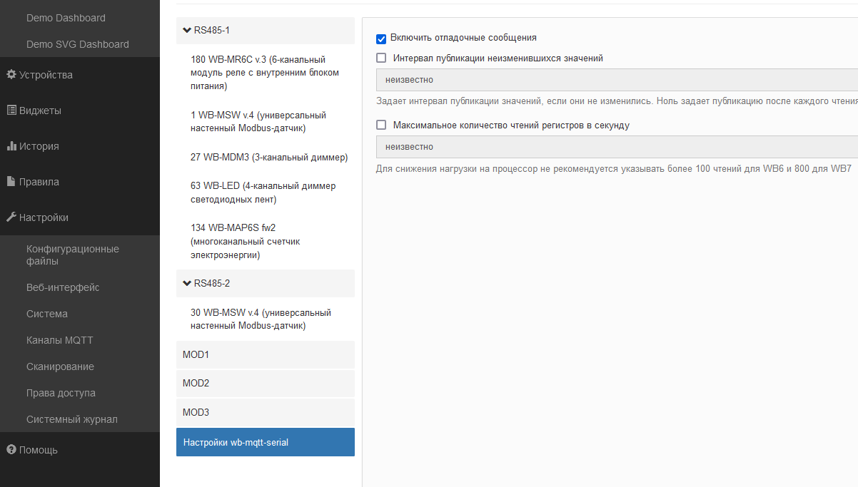

В правом нижнем углу находится иконка, в которой нужно снять галочку:
Также, есть еще одна галочка в настройках wb-mqtt-serial, которую также следует снять:

Дебаг режим все еще активен
