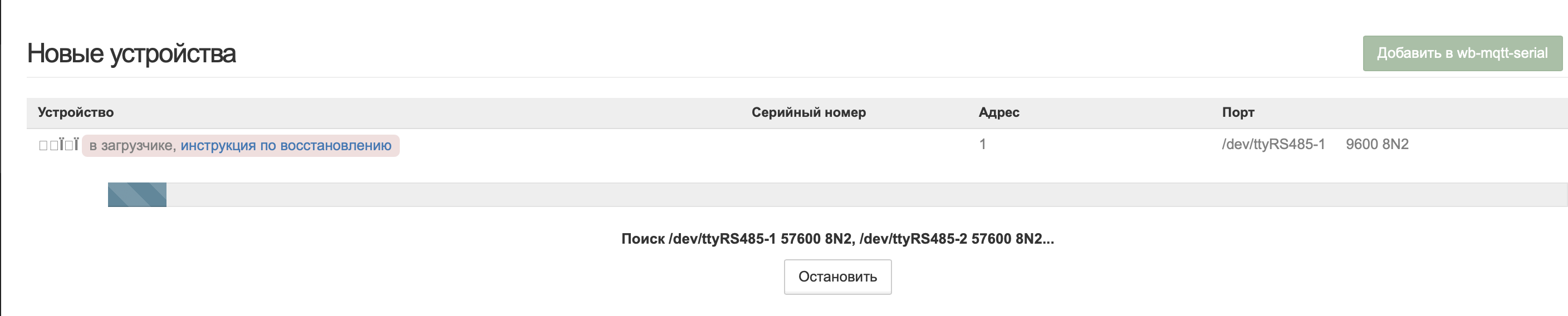

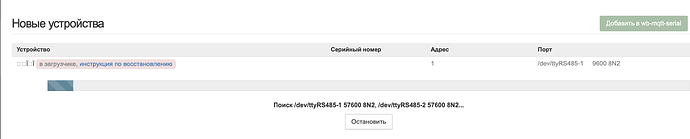

вот к примеру оставил на шине один модуль ( изначально номе устройства 107)

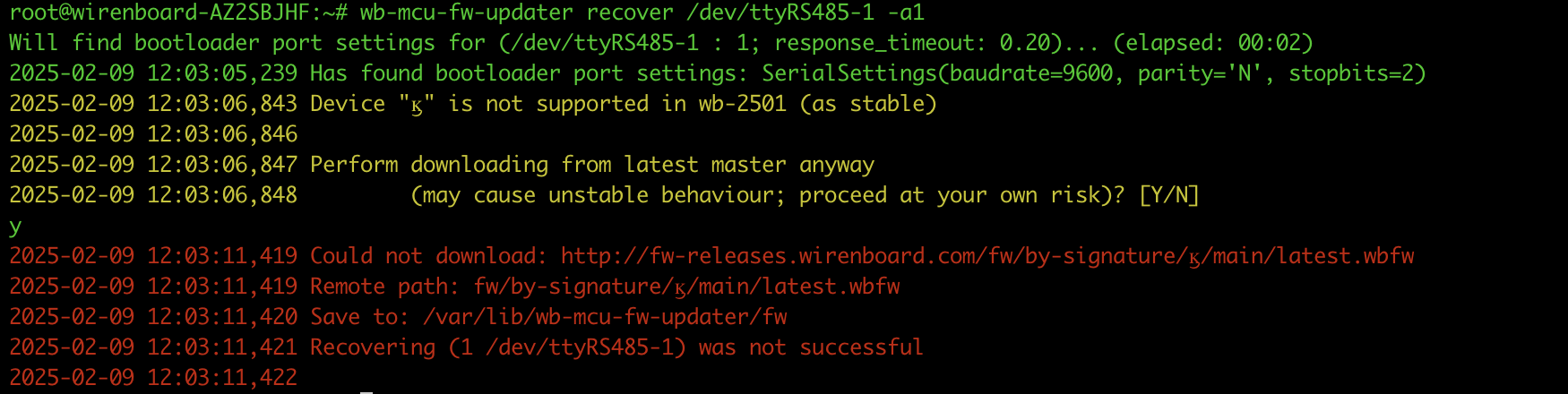

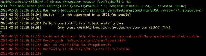

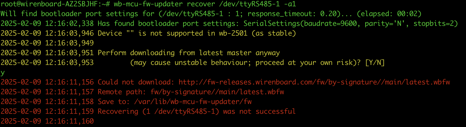

следуя инструкции получаю следующую ошибку:
поправьте меня, если я не прав - сигнатура устройства изменилась на какой-то непонятный символ и не хочет обновляться…
такая же история со вторым модулем
что делать?
так же пробовал этот файл, не дает
wb-mcu-fw-flasher -d /dev/ttyRS485-1 -a1 -f /home/wbmwacG__1.21.4_main_fff1f42.wbfw
/home/wbmwacG__1.21.4_main_fff1f42.wbfw opened successfully, size 29680 bytes
Sending info block…
Error while sending info block: Connection timed out

за исключением того что на одном видна сигнатура “K” - странная буква К
а на другом “” пустые кавычки
Прошу скриншот, спасибо.
все выше есть на скриншотах
если нужно более конкретно подскажите что сделать
Я в прошлом сообщении указал как нужно узнать сигнатуру.
Также пришлите, пожалуйста, диагностический архив. Создание архива описано в документации.

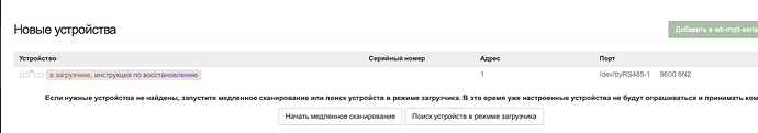

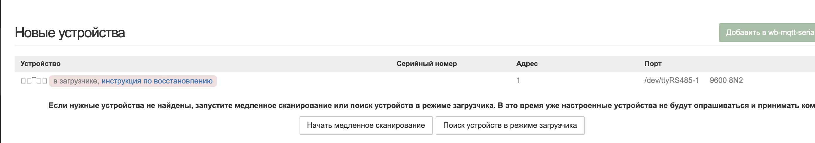

Оставил один модуль на шине с номером 1 ( остальные модули работают)

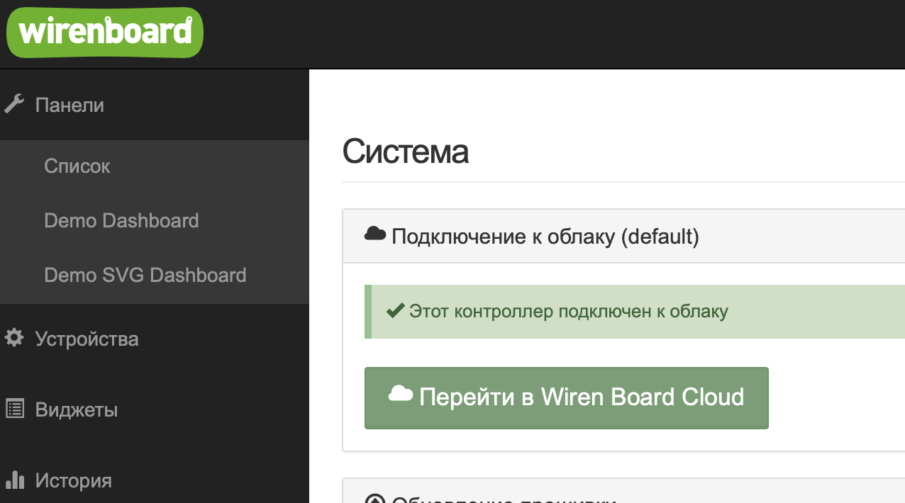

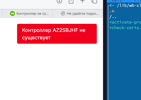

не могу получить доступ к клауду
захожу в Настройки/Система - контроллер подключен к клауду. при этом я понимаю что я сам его не подключал…
перехожу по ссылке - вижу красный нотификейшн Контроллер не существует.
помогите что делать?
сделал purge
накатил заново.
все равно контроллер не существует
есть следующая мысль, я менял привязанную почту, как вариант он может быть привязан к ораганизации на старой почте. к сожелению туда письма от вас не доходят - потому и поменял… что можно сделать?
Нужно зайти в аккаунт, к которому привязан данный контроллер, отвязать его от организации и тогда будет возможность привязать к другой.
