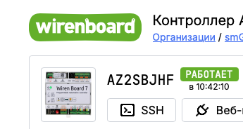

WB-MWAC завис в загрузчике после обновления
Принял. Начинаю работу по восстановлению модуля под номером 107.
с девайсом под номером 107 закончил. Прошу подключить следующий.
пока нет возможности, как только получится я напишу в теме
доступы не закрываю
Хорошо. Ожидаю.

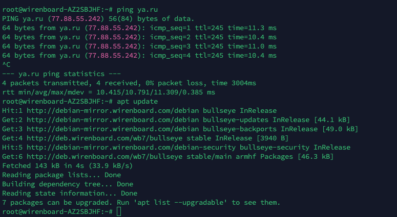

Здравствуйте. Прошу проверить интернет соединение на котроллере
Добрый день
Закончил работы по восстановлению.
Прошу проверить и подтвердить.
Если все хорошо - не забудьте отключить доступ к организации для support@wirenboard.com
Спасибо большое! модули поднялись.
